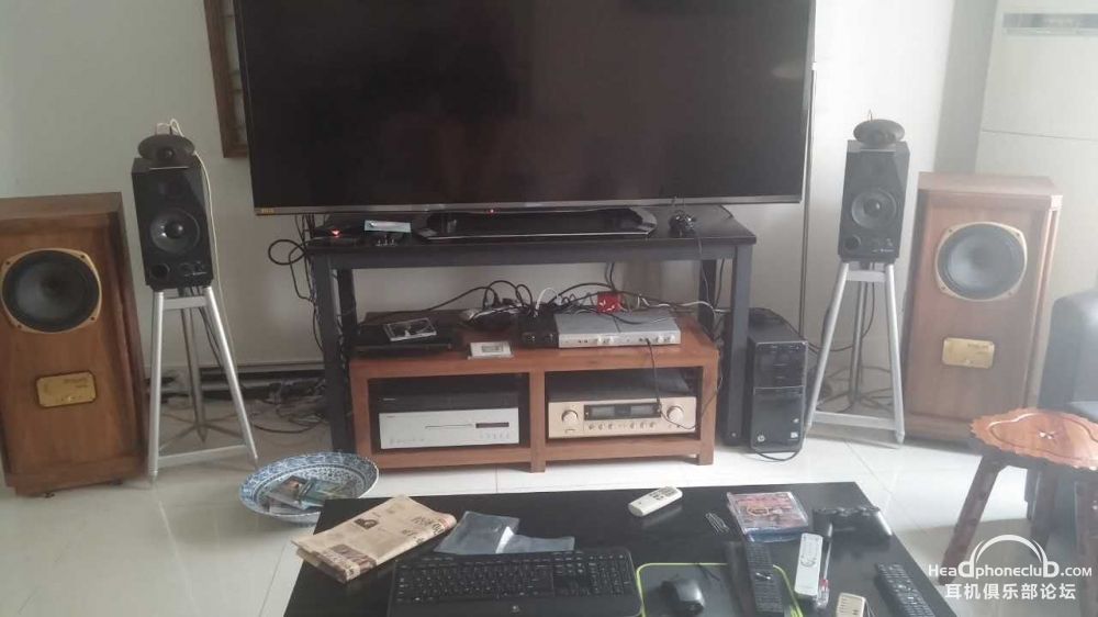

天朗斯大林已经用了10年,加了ST50超高音,一直还挺满意的。功放是金嗓子E212,90W功率。
一直到有一天突然比较了一下它和家里另一对Focal Twin6 Be,发现声音密度、能量感离Twin 6差距有点儿太大。播放大场面交响,斯大林有点儿乱,Focal就一丝不乱。
想想可能是功放控制力的问题,于是准备换个大功率的金嗓子后级推推看。
后级一下子选不好,一天突发奇想,用Adam A7的中频高频,加上天朗的超高频和中低频,会不会提升声音的能量感?
说干就干,把功放的一对喇叭线接上ST50,另一对只接斯大林的低音端子,高音端子不接。
如何保证音源的信号能同步传达到两个音箱呢?用解码器,正好我有两个Fostex A7,音源先接上解码器a,然后解码器a  RCA输出给功放;同时解码器 a 光纤输出到解码器 b,解码器 b RCA输出到Goldpoint 无源前级,由前级控制Adam A7。
开声听了听,还挺不错。金嗓子功放对双喇叭接线端有独立控制功能,试验了只用斯大林的10寸低音+Adam,这时候斯大林成为一个双10寸的低音炮(有点儿奢侈),正好补上了Adam A7下盘不足的缺点;如果同时开动超高音与低音,高频能量也能给补足。
作为一个玩法还是挺有乐趣的。虽然知道这样搞三频很难平衡,不过作为一名木耳,也感觉挺不错了。

 楼主| 发表于 2015-9-2 20:06:14 | 显示全部楼层
手里还有一对Focal Solo6 be,素质比A7高很多。哪天把solo 6 接到现在 A7这个位子,估计感觉又不一样

发表于 2015-9-2 20:47:46 | 显示全部楼层
然而我想说这不叫四分频……因为并没另外分频
嘛喜欢就好
摆放关系注意下,喇叭之间会产生声干涉,严重的话可能会出很奇怪的染色

 楼主| 发表于 2015-9-2 20:50:18 | 显示全部楼层
嗯,四分频这个说法不正确,应该叫四单元。。本来我是把A7放在斯大林头上的,不过老婆觉得不好看。。
