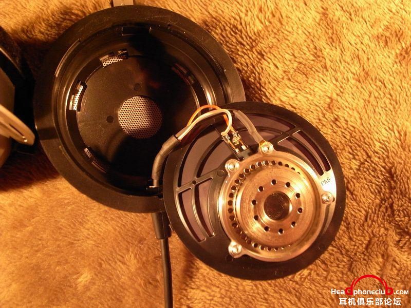

我是覺得先求推開,充分發揮,再談版本論
各時期T1主要分別在於前帳版的支架設計,以及相應的聲學布貼合差異
如果要說可能會有真正差別的版本,應該是10XX開頭幾副  最早量產 的試作機
差別在於整個帳版框架的材料是強度更好的PA6塑料,而不是往後所有T1通用的ABS
遺憾的是我也只有看過日本人的照片,沒有實地聽過

发表于 2016-7-7 23:42:14 | 显示全部楼层
前前后后一共玩过6只左右的t1(卧槽……),一只11xx,一只14xx,一只13xx,一只58xx,一只55xx,一只7xxx。借来玩过还有万号出头的。
11xx那只是涤纶头梁 + 非同心圆单元 + 沟壑。
曾经同时玩过的是11xx和58xx两只,7xxx和55xx两只,16xxx和55xx。
音色最好的,还是11xx那只。结像虽然不那么清晰,但是整体感、流动感、音色的典雅感、三频的分布都是拿捏的最到位的(象油画)。
1000多号的,明显比5000多号的在频段的分布上要平坦一些,声音更匀婷,流动感好,也柔软一点。
5000多号的中频是比较凸显的,肌肉感、力度、动态都更强,听起来更爽。结像比1000多号的要鲜明一些,多做了强调的感觉。
5000多号的刚开声时,声音会很猛,密度化不开,煲开后也很流畅很好听,饱满大气,动态好,肌肉感强。
7000多号刚开声和5000多号不太一样,开声非常难听,声场扭曲、密度淤积更厉害,但是煲开了和5000多号的没什么差别。
10000多号完全煲开了感觉和5000多号差别也不大。
最后期头梁有点棕色的没听过……
t1一定要用t1v耳罩,和990vb差别太大了,990vb吃掉了t1大部分色彩。
老烧一出手,就知有没有……  发表于 2016-7-7 23:48
