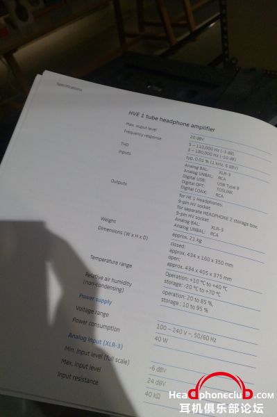

耳机外壳上集成的极化器看不到,当然也摸不出来具体位置,这个结构没法猜,这个机构发热量还是有的,我觉得夏天时候应该会有一点负面的感觉。极化电压是650伏,比stax的580伏,he90的500v,he60的540v和esp950的600v都高,工作电压780v,这个我记得8ps是400v,输出能力感觉还是比较充裕的。

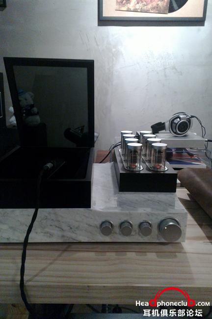

放大器的大理石切割和表面处理大致就是德国制作的水准,我觉得没有爱马仕感,非要说多上档次我确实没看出来,如果让我摸这个表面我觉得我还是更愿意摸he60的头梁漆面,旋钮的手感因为内部有马达似乎有一点影响,没留下什么印象,电子管周围或者耳机收纳盒的制作也都是德国汽车水准,总觉得放到奢侈品行业可能还是不怎么值得说的(基本上低于徕卡)。

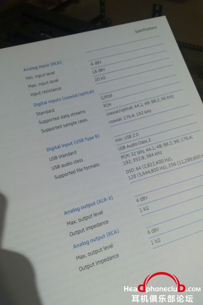

放大器解码部分是9018,限于条件我没有试过,但从hdvd800上的经验来看,不要抱什么期待,当附送吧。usb输入是xmos不值一提。放大器本身的结构我也没有查到,只知道八根电子管是四根82,四根83(捷克jj的802s和803s,经过筛选配对了),内部是mosfet场效应管做前级放大,83和82管子是怎么做后级以及平衡输入与他们有没有关系我都说不清楚。但我可以告诉你he1声音上是有明显现代电子管痕迹的,如果你认真使用过earmax那几只tad电子管的话,也应该能找到一丝熟悉的感觉。不过整套系统的胆味儿是非常淡的。最后是电子管底部被放了led灯泡,所以你看到的电子管的红光其实是led灯泡而不是管子本身的,管子自己的光非常非常淡。
放大部分最高到180k,老叶的8ps是200k我记得,听起来还是那种正好匹配的样子,从电压看是开关电源,另外数码部分没有aes输入,还有就是前级输入应该是和耳机输出不能同时进行的。
