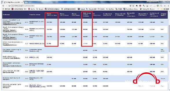

一向关注高解析音乐的2L Music网站现在有提供多种分辨率档案供网友下载,其中就包含MQA,图中「MQA Stereo」一栏便是。
请留意,我们以第一条曲目MAGIFICAT为例,都是一样长度的立体声曲目,CD等级的44.1kHz/16bit版本大小为23MB、MQA为50MB、96kHz/24bit为90MB、192kHz/24bit为185MB、352.8kHz/24bit为410MB。
其中MQA版本仅大于CD,小于所有的Hi-Res分辨率FLAC档案,而你知道这个MQA档案完全展开时的分辨率能有多高吗?答案是352.8kHz/24bit,由此你就能知道它有多省空间了吧。
再来我们比较同样原始分辨率都是352.8kHz/24bit的FLAC档案和经过MQA编码处理的档案(副档名也是FLAC),两者都具备展现352.8kHz/24bit音质的潜力,都是一样长度的立体声曲目,经过MQA编码之后的档案大幅缩小,差距最多的可以达到八倍以上,差距最小的也有五倍左右。

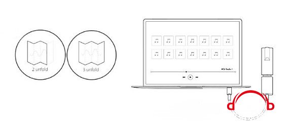

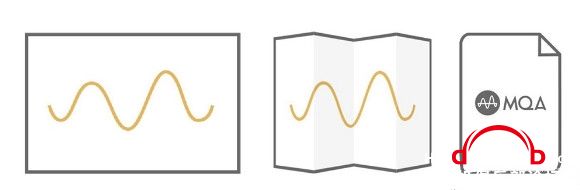

那MQA是怎么缩小的呢?简单来说,就是将24kHz以上的极高频声音信息,以编码方式藏到0Hz~24kHz的频宽之中,并改装成小音量讯号(有人说类似噪音的型态),这样听起来很玄,而Bob Stuart是用一个很简明的方式来向大家说明,他说MQA就好像一张纸,上面承载了Hi-Res音讯的所有信息,折叠(fold)之后,它所占档案大小就只有原本的一半,译码时只要再将纸张展开(unfold),你就可以得到原始的信息量。而MQA的特色就是可以折叠、折叠、再折叠,让档案信息缩小、缩小、再缩小。
举例来说,原本96kHz的Hi-Res音讯档案折叠之后,就能变得跟CD等级档案(48kHz)类似大小,而这样的折叠可以进行多次,现阶段MQA最高可以支援到352.8kHz(或384kHz)分辨率, 进行三次折叠之后,档案大小就相当于44.1kHz(或48kHz),如果你觉得难以想象,可以参考本篇的多种图片说明。当然,这只是让一般人容易理解的一个说法,实际的运作是更为复杂的编码过程。
而编码压缩完成之后的信息,Bob Stuart称之为Music Origami,他特别强调, MQA虽然能大幅压缩档案大小,但是能在译码之后还原出相同的档案信息,所以和MP3这类的「破坏性压缩」不同。尽管MQA可以折叠再折叠,它仍然是一种无损失的技术,Bob Stuart标榜MQA在完全展开(unfold)之后,能让使用者听到录音室里原汁原味的声音效果,对Hi-Res档案的储存与播放能带来很大效益。

这是MQA官方提供的概念简图,第一步是先取得原汁原味的音乐讯号,有最高的分辨率和音质。然后经过MQA方式编码处理(称为Music Origami),就好像将音乐信息折叠一般。最后达成MQA档案,录音师只要使用MQA的编码工具,就可以审视它在不同译码状态下的效果。(图片取自MQA)
在Bob Stuart的官方blog中也有用这几张图来说明MQA的译码方式,其中可以看到档案结构和频率响应。请见图1,这是无译码(无展开)时的档案播放状态,只能呈现0~24kHz频宽之间的声音信息,标示为A。而无损失的声音信息B和C以编码方式隐藏在0~24kHz频宽之间的微小音量部份(甚至类似于噪音的型态),此时能播放出44.1kHz或48kHz取样率的声音效果。

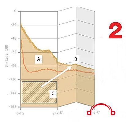

请见图2,如果透过软件能进行一次的展开,也就是MQA Core译码,那么就可以将其中的无损失音讯B进行展开,此时能呈现88.2kHz或96kHz的声音效果。此时也一并提供了下一阶段展开所需要的相关信息。

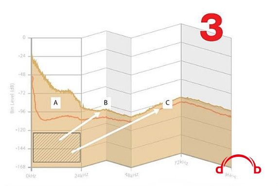

请见图3,如果是透过硬件能进行Full decoder,那么就能再将隐藏于声音信息中的无损失信息C 再进行展开,此时能获得最佳的声音效果。MQA Renderer的展开也是相同效果,差异在于功能较为受限,例如输出能力较差、不支援MQA串流等等,是适用于小型行动装置的方案。

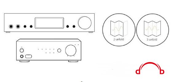

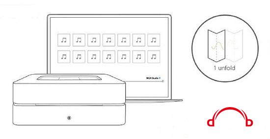

MQA Core:简单说,当采用能对应MQA的「软件」播放时(软件译码),能让MQA音讯展开(unfold)第一层折叠,例如在计算机端采用Tidal HiFi、Audirvana或Roon这些支援MQA的软件,就可以展开MQA的第一层折叠,其分辨率最高不超过96kHz/24bit或88.2kHz/24bit。例如, 你用Tidal HiFi 播放一个原始编码为192kHz/24bit 的MQA 档案,最终播放出来的效果会是96kHz/24bit,而这种展开MQA第一层折叠之后输出的音讯,也被称为MQA Core。
Full Decoder:如果是采用能对应MQA的「硬件」装置播放(硬件译码),除了能将音讯做第一层展开(Origami unfold to Core),接着还进行更多层的展开,和各种相关处理,最终展现出最完整的MQA效果,展现音讯的最佳分辨率。
例如,你采用具备高级MQA译码能力的硬件装置,播放一个原始编码为352.8kHz/24bit的MQA档案,最终播放出来的效果就会是352.8kHz/24bit,不打折,而此时就是MQA最佳的播放状态,声音质感也是最佳的。
那如果PC端的「播放软件」和USB DAC这类的「硬件」两个环节都具备MQA译码能力呢?那么就会有两种译码方式,第一种,是由播放软件进行第一层展开,再交由USB DAC进行后续译码。第二种,是直接交由后端的USB DAC进行硬件译码。以TIDAL播放软件为例,其选单中就可以设定「Pass through MQA」,就是将音讯直接交由USB DAC来进行译码,如果搭配的USB DAC具备优秀的硬件译码能力时,这个选项将可能达到较好的效果。
