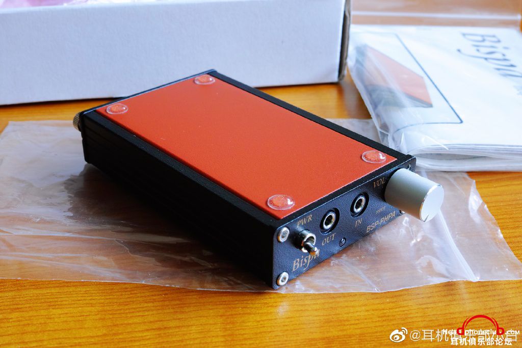

 楼主| 发表于 2019-6-27 14:56:18 | 显示全部楼层
之前的03R红色(停产)、03WS银色(还有)、05B黑色版(还有)小耳放价格都不超过千元,属于日本制造的高性价比制品。BISPA的小耳放里超过千元的只有蓝色版的03BT(有平衡输出),还有这款定位高端的05SPB。

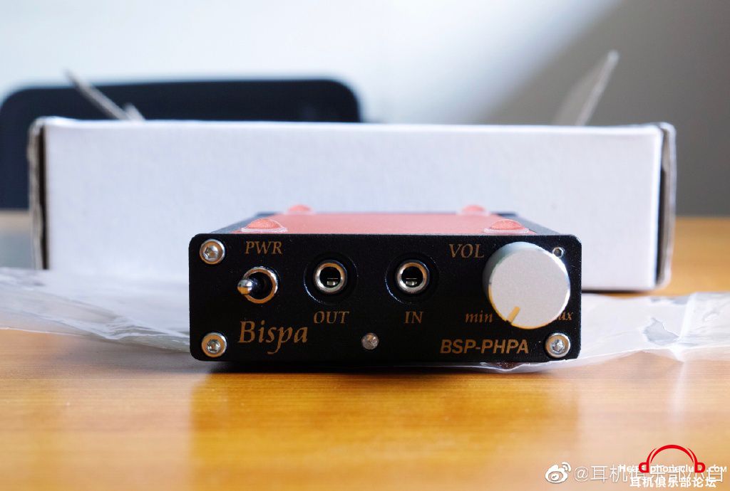

日本厂家真是非常传统和保守的,基本上什么产品都是如此,从这个小耳放也可以看出——它的输入就是3.5mm,耳机输出也就是3.5mm,简简单单。按国内的设计,肯定是2.5mm、3.5mm、4.4mm都有了。
供电设计也依旧是传统的四节7号电池,而不是其它厂家喜用的可充锂电。在日本可充电的电池仍是很流行的,很多用家会用镍氢充电电池来用。它的续航不错,充一次电可以听个十几小时。
BISPA作为著名线材厂家的“福利”,包装里附带了一根单买价格248元的BISPA优质3.5-3.5对录线。这是目前市面上对录线里的品质佼佼者。

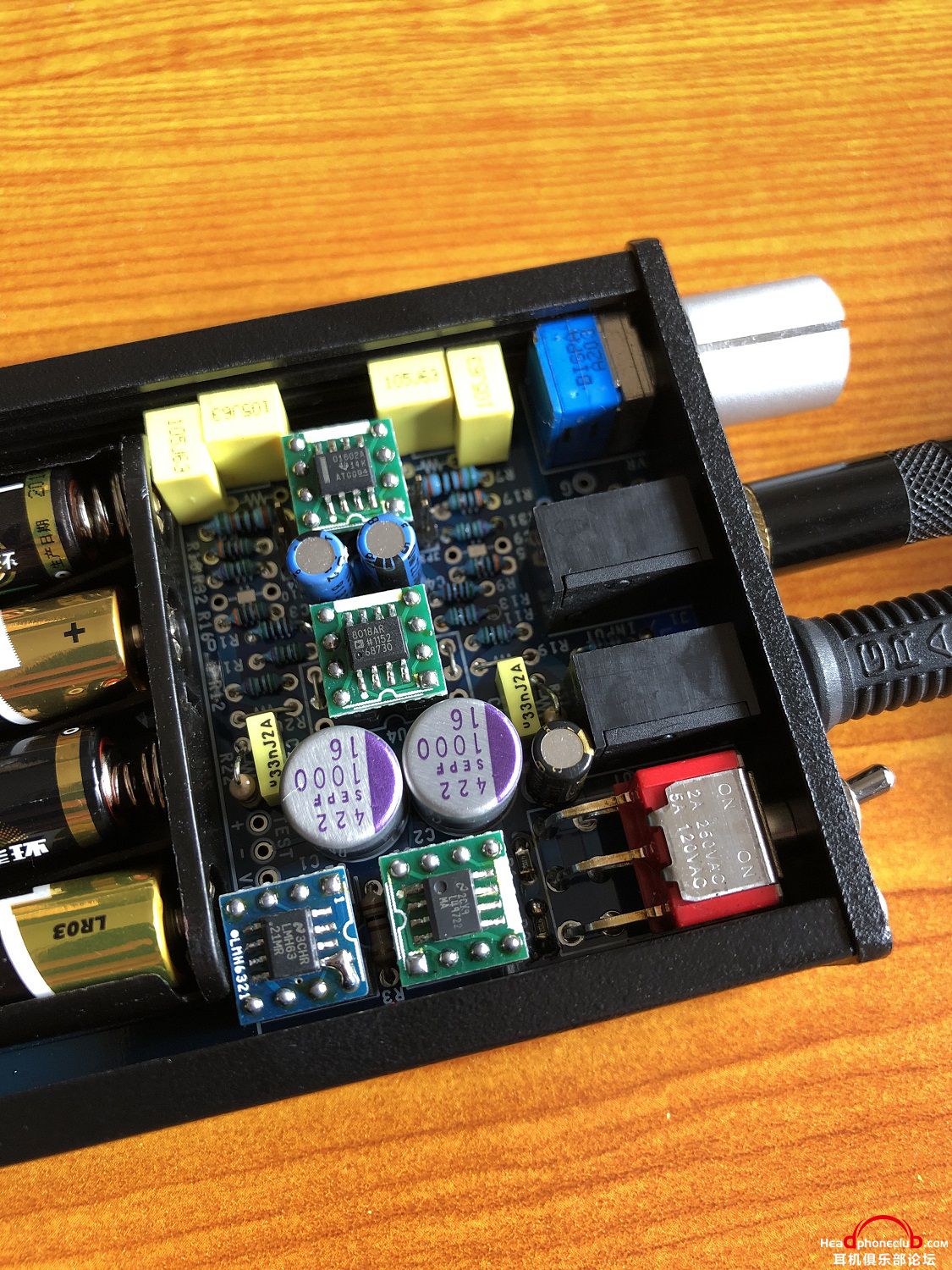

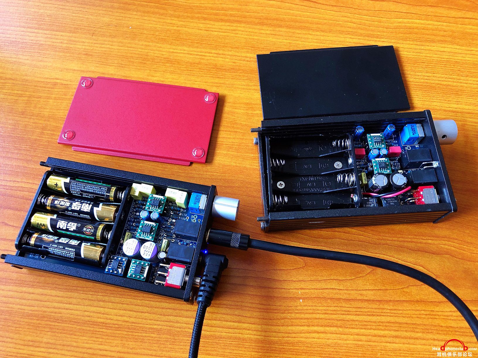

 楼主| 发表于 2019-6-27 15:14:36 | 显示全部楼层
上图是05SPB耳放的内部。
下图是05SPB(红色顶盖)和05B(黑色顶盖)的内部对照。这里说下价格——05SPB价格是1880元,在BISPA的小耳放里目前最贵。黑色顶盖的是05B,售价900元,便宜了一半儿。不难看出两个小耳放内部的差别还是挺大的。
4241
