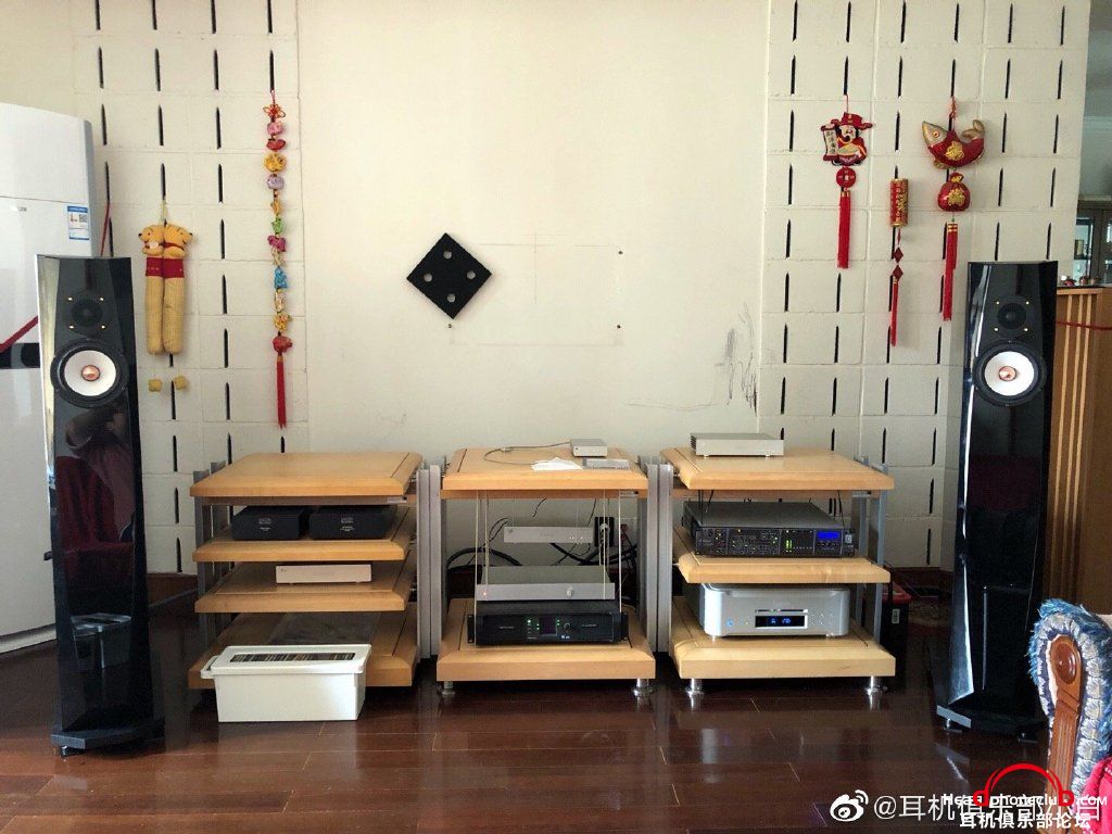

懒人一个,难得家访,但是Jollee的家访已经预定了几个月了,暑假来临前就约好了,居然拖到现在——正好趁着Titans Audio Lab的新品字时钟玩具OP-1样机问世,拿到他家去搭配Horae时钟,对比试听一把。
上图就是Jollee老烧的设备。这对大黑落地喇叭有认识的吗?我之前听过其书架小弟弟。这对落地还是第一次听到。
115
1091

 楼主| 发表于 2019-9-9 13:01:37 | 显示全部楼层
对的,有些人可能知道,这就是HiFiDIY网站前年的时候专门定制的一对采用西雅士单元及箱体设计方案、在国内制作箱体的“月海”。全SEAS单元,名家设计。当时一共设计了两款,书架箱是月影,落地箱叫做月海。注意侧面有一个10英寸的低音,故这是三路分频的设计。箱体面板不宽,但是深度很大,这也是目前欧洲流行的落地箱形状。这对箱子是倒相式的,但是主人觉得在他的客厅里低音有些过量,故用海绵把倒相孔塞住了,变成一个类似密闭箱。
4248

中间的器材是用线吊起来了?
细心的人已经看到了主人的独特避震处理——主人是外挂派的,除了Esoteric的转盘因为太重无法悬挂外,其余的器材全都挂起来。统统开挂!
在最上方,可以看到我带去的新玩具OP-1字时钟。搭配它下方悬挂的Horae时钟,就可以生成WCK字时钟信号了。给谁呢?给那台黑色的8XR解码。
主人也是忠实的Titans粉,Helen、Horae都有。在有了Horae钟的情况下,还需要Helen?是的。
594
主人的系统源头,是一台Esoteric P02X纯转盘。加持了Horae的MCK信号。注意,Horae能提供10M和MCK两种时钟信号,但是,对于Eso家的器材来说,MCK加持是毫无争议的最佳效果,比起10M加持明显胜出,所以Jollee毫不犹豫地MCK加持。事实上,Horae时钟的一大卖点就是其质量优异的MCK输出。
Helen又怎么用呢?系统流程是这样的:P02X的AES输出进Helen,然后Helen处理后再AES输出给8XR;同时,从Helen的四线IIS输出里抽取一路WCK字时钟信号,同步到8XR的字时钟接口。由于8XR解码没有MCK或10M时钟接口,故只能这样WCK同步。

 楼主| 发表于 2019-9-9 14:48:30 | 显示全部楼层
激光鼠 发表于 2019-9-9 14:20
好像前级也是TITANS家的
这个前级无标,但确实也是Titans家的一款设计,只是没有商品化(纠正,是HIFIDIY出品的套件)。后级是一款大功率2500瓦四路输出的专业机。很多烧友可能觉得专业大功率机必然是很粗硬声音的,但主人通过调整,已经使它的声音做到了足够细腻和干净,也并不硬。当然,花在线材上的价钱不菲,比如喇叭线是YE Audio的单晶银,2万多价格了,比喇叭还贵。
关键的可能还是这套的音源部分非常强,细腻度可以说是超卓的,所以即便是专业后级,出来的声音也不不粗。唯一的缺憾是专业功放工作时有风扇声,这个固定的底噪没法消除了。
然后就是开玩这个Titans Audio Lab新推出的OP-1字时钟玩具,加进系统。于是转盘和解码部分完美地同步了,方式是:Horae MCK加持Esoteric P02X;Horae + OP-1的WCK加持8XR。Helen呢?还是串在转盘和解码之间,AES进、AES出。这样,等于转盘和解码的时钟信号都是来自于Horae,只是Horea直接出的MCK到了转盘,Horea+OP-1的WCK到了解码。
注意OP-1实际是个很小巧的玩具。尺寸:宽11、深18(和Horae深度一样)、高3.7。
4248
 楼主| 发表于 2019-9-9 15:14:28 | 显示全部楼层
注意一下,其实在转盘和解码都以Horae同步的情况下,helen加持的实际意义已经不大了。但是,这里做了一次对比,目的就是看看OP-1给8XR的加持,到底效果有多大,对比起Helen的WCK给8XR加持,同样是WCK字时钟的加持,差别有多大?
结果很明确也很直白——差别很明显,一耳朵!OP-1直接加持8XR出来的声音明显更好,这种差别可以说是“港督也听得出”,就没必要来回了。OP-1字时钟加持8XR的声音,明显地更为凝聚、纯净、鲜明。全频的表现都是如此——低频更凝聚而弹跳,中高频更凝聚而鲜明。其实很明显可以看出了,Horea+OP-1确实是一个非常好的字时钟信号源,素质一流,比起Esoteric AES进Helen、从Helen IIS里分出来的WCK,要素质好很多。
因此OP-1的实际玩法,就是配合Horea时钟,提供出一流水平的WCK,去给8XR、dCS那种只有WCK接口的设备使用。
另外值得一书的是,OP-1开机进入系统之后,连续听音2个小时,明显感觉系统的表现越来越好,显然,OP-1和Horea一样,连续通电和热机后,能发挥出更佳的表现。
