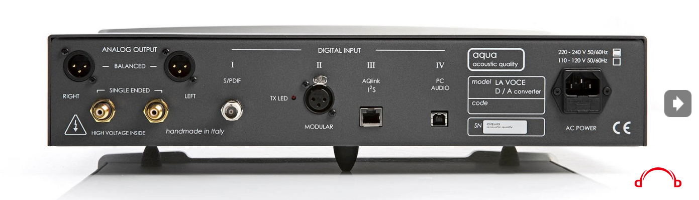

请教下aqua La Voce S3的几个数字接口,用哪个最好?
-RJ45 AQlink(I2S串行总线)-PCM 24位/ 384kHz –通过DoP的DSD64,DSD128
-BNC同轴电缆(S / PDIF)75欧姆-PCM 24位/ 192kHz-通过DoP的DSD64
-USB端口-PCM 24位/ 384kHz-通过DoP的DSD64,DSD128-
以上是官方数据。
现在用PC(磨过的飞猪专机),现有逸恒USB处理器,鼠数字界面加原配线电。试过:
  1\PC+逸恒USB处理器+ La Voce S3 USB接口  声音细腻柔和,稍软点。估计因为USB线是自已DIY的,没处理好屏避,有爆音。
  2\PC+逸恒USB处理器+ 鼠数字界面加原配线电+La Voce S3 BNC同轴接口 声音比1线条感和力度稍好,但耐听度不如1。
  USB线和同轴线都是一样材料自已DIY的,线材的区别估计在于鼠数字界面原配线电的转接线稍粗些,对声音力度有加强。
  想请请教下aqua La Voce S3的几个数字接口,用哪个最好?S3的I2S口,好像只有船SU-6界面这样网线的接口。

发表于 2020-11-12 20:31:32 | 显示全部楼层
我用usb口,笔记本上资源丰富比较方便,同轴接cd转盘应该合适
408
2014-8-3
发表于 2020-11-12 20:51:19 来自手机 | 显示全部楼层
记得之前有一位坛友说aqua这台s3的rj45可以接收常规数据(例如船su6),我表示谨慎怀疑,因为diva的rj45是非常规的。但他坚持说他试过可行,我也不好多说什么。
如果s3的aqlink没有升级的话,aqua的rj45是只能连接自家产品的。
185
2011-10-10
发表于 2020-11-12 21:17:12 | 显示全部楼层
肥程 发表于 2020-11-12 20:51
记得之前有一位坛友说aqua这台s3的rj45可以接收常规数据(例如船su6),我表示谨慎怀疑,因为diva的rj45是 ...
写的就是i2s,只要线序对的上当然可以接,只不过他不公开线序而已,可能碰巧su6的线序是一样的
SU6线序也不一样,需要订做特殊线序的网线,线序图可以跟大船的客服要。  发表于 2020-11-14 15:19
408
2014-8-3
发表于 2020-11-12 21:48:24 来自手机 | 显示全部楼层
s3不确定,但s2接收普通i2s信号是不能播放的,所以如果用rj45接船能出声,要不就是aqua升级了aqlink可以接受通用信号,另一个可能就是想当然了。
S3确定可以接大船,特殊线序,需要订做网线,线序图跟大船客服要,要不到跟我要,我有!  发表于 2020-11-14 15:18
408
2014-8-3
发表于 2020-11-14 15:50:12 来自手机 | 显示全部楼层
肥程 发表于 2020-11-12 21:48
s3不确定,但s2接收普通i2s信号是不能播放的,所以如果用rj45接船能出声,要不就是aqua升级了aqlink可以 ...
跟线序没关系,线序找官方售后就有
补充下,我是La Voce S3接大船,没问题。  发表于 2020-11-16 10:57
跟线序没关系,那跟啥有关系?  发表于 2020-11-16 10:51
408
2014-8-3
发表于 2020-11-16 11:49:34 来自手机 | 显示全部楼层
肥程 发表于 2020-11-14 15:50
跟线序没关系,线序找官方售后就有
意思就是线序是对的也是无法播放
那就是S2的问题了,S3可能换硬件了。  发表于 2020-11-16 13:59
408
2014-8-3
发表于 2020-11-16 17:11:03 来自手机 | 显示全部楼层
肥程 发表于 2020-11-16 11:49
意思就是线序是对的也是无法播放
一开始就没排除这个可能,疑问在于它们自己转盘的rj45输出会变得很尴尬,要不就是diva有跳线可以选择两种输出信号,要不就是s3硬件升级后能接受两种信号。无论哪一种做法,对于一个品牌来说都比较尴尬。当然cd转盘和我没什么关系,只是对这种情况表示好奇。
对了,你说S2没办法接收别家的i2s信号,请问你用什么器材接的s2啊?  发表于 2020-11-16 17:36
408
2014-8-3
发表于 2020-11-16 18:12:04 来自手机 | 显示全部楼层
肥程 发表于 2020-11-16 17:11
一开始就没排除这个可能,疑问在于它们自己转盘的rj45输出会变得很尴尬,要不就是diva有跳线可以选择两种 ...
我试过好几种数字源,都是不行的。所以一开始听你说船可以,我还特意看了一下船的介绍,他家的rj45是通用标准,所以才和你就这个问题有了那么多得对话。
这么看来S3的接收端口也是通用标准,只是故意把线序打乱了。  发表于 2020-11-17 12:20
190
2017-1-24
发表于 2020-12-15 21:52:55 | 显示全部楼层
AQUA RJ45 可以连SU6,SU6是普通网线排列,AQUA的RJ45需要你自己打线序的,我就是这样
408
2014-8-3
发表于 2020-12-16 09:39:05 | 显示全部楼层
你也是S3吗?
86
2018-8-2
发表于 2020-12-16 13:57:11 | 显示全部楼层
我用下来bnc最好,当然也可能是泰坦的那根bnc线好
190
2017-1-24
发表于 2020-12-22 10:58:48 | 显示全部楼层
对的
