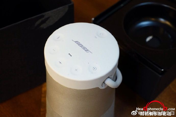

起因是有人发了这个美国BOSE的蓝牙音箱Soundlink Revolve+,外表象保温杯一样的电池供电、带把手的便携式蓝牙音箱。
从功能说,这个喇叭确实很实用,充满电后可以听很久,把手一拎到处跑,家里随便放,真是很不错。
BOSE有个专门的App,不过没什么大用,我看了下唯一的重要作用是,假如有两只保温杯,可以在App里把他们组成立体声一对,除此外App可以不用,反正开机后手机蓝牙里寻找一下,配对连上就可播放音乐。

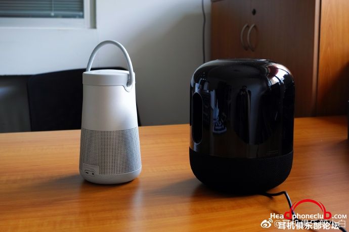

这只蓝牙小音箱我在家里听了几天,觉得居然不错,而且和一些人对BOSE品牌“就是重低音”的思维定势有所不同——它全频蛮平衡的,并不突出低音。
然后我就把它拎到办公室里面了。在这里,它要面对一个对手——华为的Sound X。Sound X定位是一个AI智能音箱,但是,它也可以作为蓝牙音箱使用,因此和BOSE是很有可比性的。

BOSE的耳机耳塞等产品,往往给人低音偏重的感觉,在某种程度上可以说这种偏重低音的特征成为BOSE的“品牌特征”。另外就是BOSE著名的Lifestyle系列家用音响,也是呈现一种低频有所强调的声音。然而,有意思的是,这款Revolve+蓝牙音箱,从开声以来,一直给我声音颇为平衡的感觉。它并不算是一款加重低音的家用音箱产品。
从内部结构看,它内部是一个全频单元扬声器,向下发声,底部是一个360度全方向扩散的结构,把全频扬声器发出的声音均匀地向四周扩散出去,造成Omnidirectional“全方向”的效果。注意,现在的AI智能音箱或蓝牙音箱,普遍采用这种全方向扩散的播放方式,而非传统Hi-Fi对箱那种发声单元有明确方向性的Directional方式。
两种形式的优缺点在哪里呢?很明显,传统Hi-Fi音箱的Directional方式,能保证在一定聆听范围内更佳的中高频延伸,特别是高频段的信号,是指向性非常明确的,听的时候稍微偏离轴线,听到的高频信号就会急剧衰减。频率越低,则方向性越弱,低频基本是没有方向性的。采用一个全频单元播放、然后Omnidirectional“全方向性扩散”的播放方式,像BOSE这样,高频响应必然没法做得很好,但是好处是对聆听角度没有要求,也就是说无论音箱摆放在哪里、听者怎么坐、和喇叭的方位角度如何,都能听到一个平均的、过得去的声音。
4251
 楼主| 发表于 2020-8-1 14:08:09 | 显示全部楼层
对比华为Sound X的内部结构,我们会发现,Sound X的 结构是很有意思的,在类似的AI音箱或蓝牙音箱里,它的结构、发声单元的数量,是最复杂、最多的。它采用了两个3.5英寸的低音单元背靠背摆放——这是源自合作方法国Devialet帝瓦雷公司的设计——这样低音单元的振动会彼此抵消掉,另外有6个高音单元,彼此以60度的夹角,去覆盖360度的全方向。
这种“复杂设计”的好处,是兼顾了这种单只音箱360度全方向发声的需求,和Hi-Fi音箱中高频指向性的要求。因此华为Sound X做到了,它既能像BOSE Soundlink Revolve+那样随意摆放,都能给出360度扩散的全频声音——因为有6个高频单元在向四周各个角度发声——同时又能做到接近Hi-Fi对箱那种高频延伸的质量——因为无论听者和喇叭之间的角度如何,总会有一个高音单元在指向听者,确保聆听者能听到高质量的高频信号。
4251
 楼主| 发表于 2020-8-1 14:34:17 | 显示全部楼层
另外有一个因素也是不容忽视的,就是箱体的整体容积。虽然BOSE和华为的箱体高度差不多,但华为Sound X要“胖”得多,整体内部容积要大很多。发烧友都应该有这样的经验,内部容积更大的音箱,是能做到更好的声音,特别是低频延伸更好、动态范围更广。比如常见的Hi-Fi书架箱,小箱体的音箱几乎都无法做到较好的低频质量,普遍低频欠缺,需要更大的箱体,才能实现较好的低频重播。同样的一个低音喇叭单元,装在小箱体内,和更大的箱体内,最终表现出的低频质量,是很不同的。
对比BOSE Soundlink Revolve+和华为Sound X,低频段的质量,是差别非常显著的。Sound X借助更大的箱体容积,以及来自法国帝瓦雷的双3.5英寸单元背靠背结构,其低频无论是下潜、不失真的动态能力、清晰度、弹性,都是碾压BOSE的。BOSE在中小音量下,低频衬托得还是不错的,全频能做到平衡,但音量大到一定范围就开始浑浊、失真,表现出动态压缩。
必须特别指出一下,帝瓦雷设计的这个“背靠背”结构,是非常科学的。两个同时发声(同样信号)而背向的低音单元,其振动正好彼此抵消掉,使得低音单元在工作时基本不会发出有害的振动,这样保证了很低的失真度、很低的音染。所以Sound X的一个优点是即便音量开得很大,箱体的振动依然很小、音染很低。而普通设计的音箱,无论是BOSE还是其他蓝牙音箱,低音单元工作时的振动都无法完全消除,引起整个箱体的共振,在声音上表现为浑浊、染色。音量越大时,这种浑浊感和染色会愈加严重,变得难以忍受。
4251
 楼主| 发表于 2020-8-1 14:55:09 | 显示全部楼层
Sound X的高频延伸、高音域的优势也是非常明显的。这是独立的6个高音单元的带来的。不是BOSE那种一个全频喇叭单元照顾全频域能做到的效果。另外,就是Sound X六个高音单元覆盖360度的做法,使得无论聆听者和喇叭之间的角度如何,总有一个高音喇叭单元是大致对着聆听者的,这样指向性很强的高音信号能完好地听到;而BOSE那种通过底部扩散器去做360度扩散的做法,对高频信号的衰减是显著的,导致聆听者无法听到优质的、不衰减的高频。
结果就是,Sound X的高频段表现优势明显。包括我之前把它和苹果的HomePod直接对比,高频延伸、高频信息的优势也是明显的。无论是人声,还是器乐,高频泛音、高频细节、声音的空气感、空间感,Sound X都是此类音箱产品里顶尖的水准,是BOSE和Apple或其他智能音箱无法企及的。
