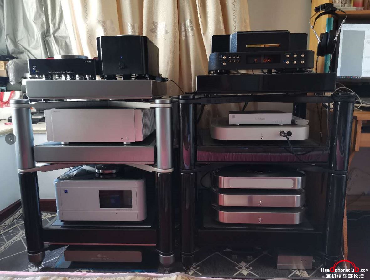

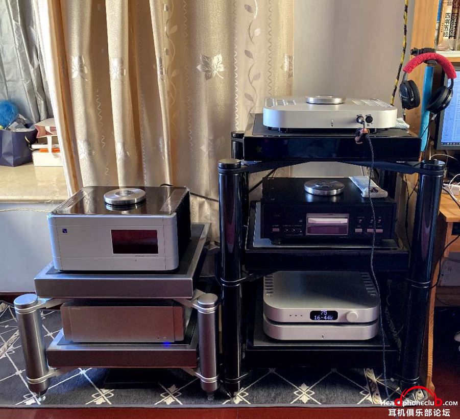

4..在这次上海展会之后,跟高总联系上门家访(其实是帮我调试PC的linux系统),高总除了带着安装普通PC的linux软件卡,随之带来的还有NS200 、NS100+ 和nswitch,NS200之前群里就有人尝过鲜,比如北京那位大佬,就一直叫我试试NS200,再他的系统上已经表现出非常出色的声价比,组建好NS200上系统后,
5.我的PC是UP10机箱加上海韵无风扇电源,I7 8700+技嘉主板+32G内存+2*2T MLC硬盘+JCAT USB+JCAT 网卡,其中JCAT USB是加了KECES P3线电,DC线是H.G 纯银那款,给P3的电源线是H.G 7芯纯银旗舰FI50NCF款,交换机是MELCO S100,DC线同样是H.G的4n纯银,经过多个组合反复对比验证,大致的结果如下:
PC+s100+P3有乐感,动态相对有点弱,起伏感不够强烈,但是比较安定,同时声场最小,但是形体比较舒服
NS200+S100+P3搭配整体动态有了提升,但是饱满度还不够满意,声场有了变大趋势,但是声音都更远一些
NS200+Nswitch+P3 声音有点怪,搭配着声场有点散,饱满度提升,但是动态不出色
NS200+Nswitch+JS2 这套组合最好,有着最大的动态,最佳的饱满度和色彩感,声音的起伏非常震感,但是稍微前压
NS200+S100+JS2 这套组合最阴柔,听着非常不太得劲,优点是高频非常细腻顺滑,有种日式精致感
大致前后对比了接近4个小时,最后NS200的饱满度,大动态给我带来了非常深刻的印象(前提是加JS2+Nswitch),这货性价比不错,因为当时没有上架子,声音多少会有些燥.高总信誓旦旦的说NS200不吃避震的,但是当高总把NS200放到CMS架子上时,他比较尴尬的笑了,刚刚那股微弱的前压不见了.因为时间关系没有继续在避震的测验上花时间,因为高总太太在星巴克等他,直到高总帮我的PC安装完linux后,已经接近晚上8.30了,确实痛并快乐着(主要是我快乐)

6.因为一个朋友要兼具办公和PCHIFI,我的专机就由朋友骨折跳楼价接盘了,看到群里有人出二手NS200就果断拿下,寄给高总重新打理了下,安装了之前对比试听的最新版的3.2.2系统,到家后NS200给了4颗避震安置在架子上,在聆听了2个晚上后,才逐渐显现出NS200的超值声价比,重新安置在避震架上的NS200的密度非常出色,动态起伏强烈,声音的饱满度是我最惊喜的,我的主力耳机是susvara,这个耳机平时大家给的最多的代号就是性冷淡,在驱动不够充分的情况,始终保持着一种克制,但是换成NS200后,susvara的表现有了色彩感,声音也相对热情饱满了一些,还是达不到在文豪总加用天琴功放+老叶适配器的那种流畅饱满宽松的感觉(文豪总系统推的susvara是我目前听过最好的耳机系统,我认为超越了我听过的大香系统和次奥系统)

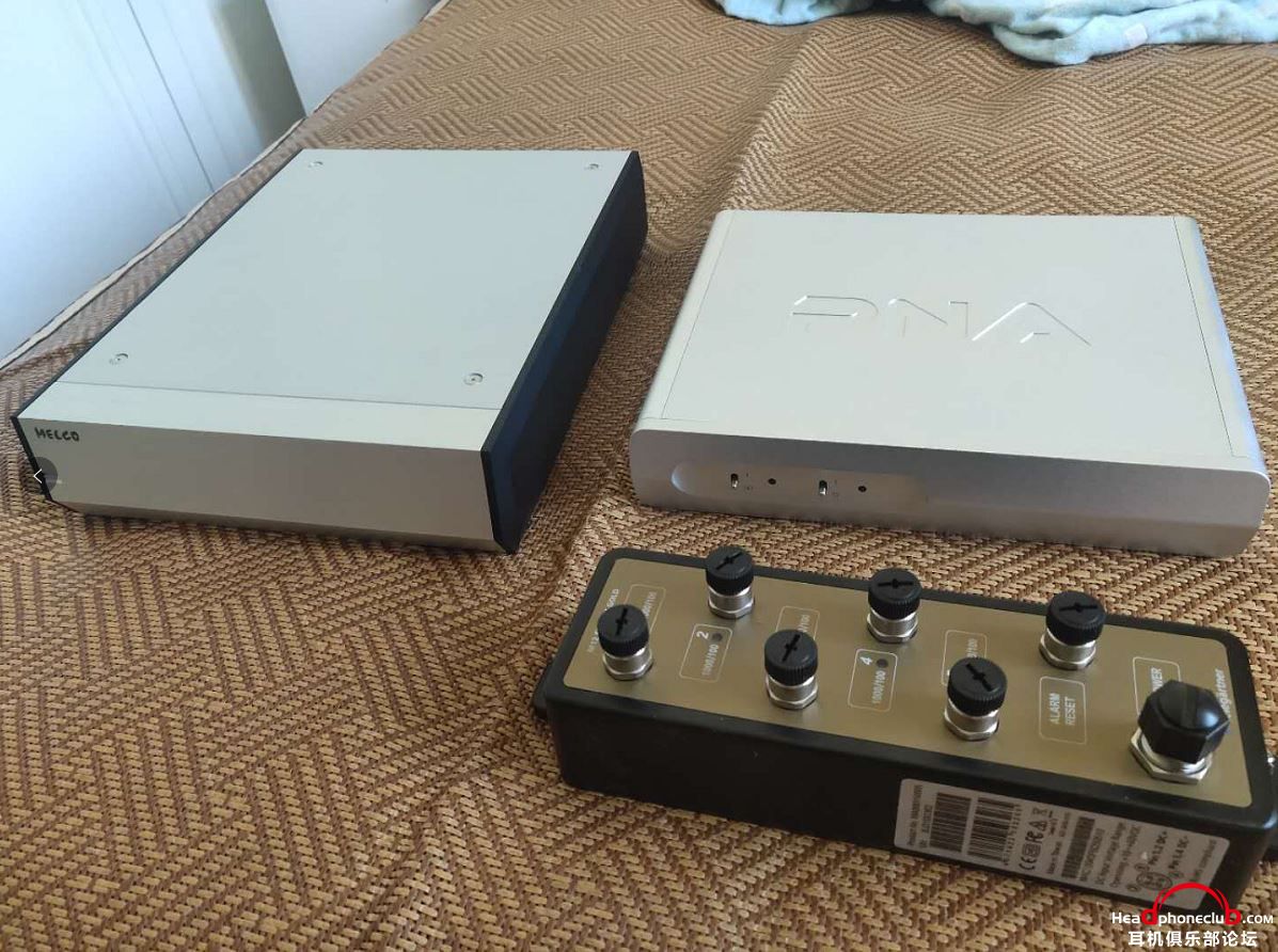

7.说说交换机吧,有机会借到了M12,所以M12 S100 UPTONE 做了一个对比,M12乐感确实最好,主次分明动态不错,S100有着稍大的声场,比M12稍微散一些,层次感M12还要更出色些,Nswitch没有同场对比过,但是按照印象来说声场应该是这几个里面最大的,不过乐感还是稍逊于M12,期待高总下个版本的继续挑战。

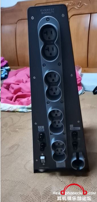

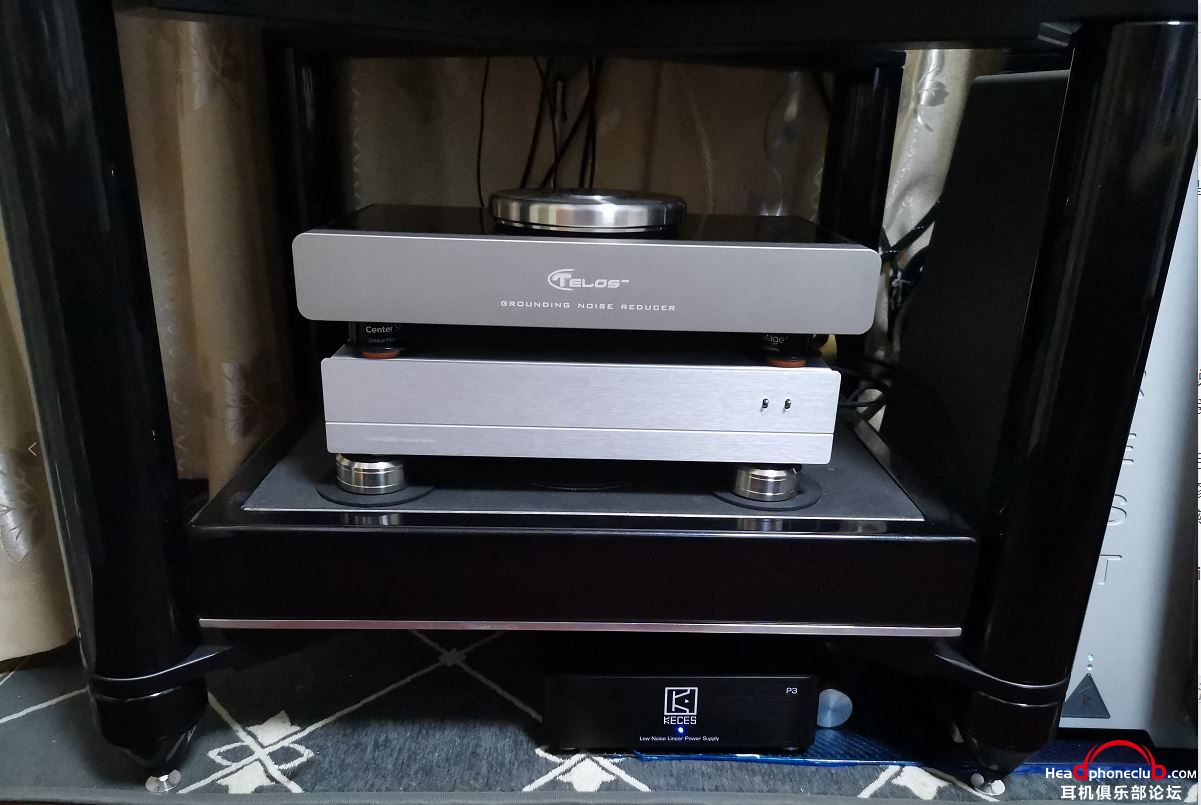

8.说说电处,P15我从系统拿掉后换上了蛇王的E8000,总体来说P15素质不错,背景黑声音细腻乐感比前作要好(我没有对比过,都是受春大影响说的),动态不错但是依然比蛇王要稍微弱些,蛇王的背景也比黑,同时质感很好,声音比P15要稍微更大条些,动态会更好,比P15更大气些,没有那么细腻的感觉,框架感我个人感觉比P15稍微好些.E8000刚好塞在2列架子中间的空档,下面加上了避震板和避震脚钉,蛇王的金属脚钉还是比较弱,外加脚钉后提升很明显,蛇王的接地接上GNR和不接GNR差别还是比较明显,推荐还是接上GNR,整体的素质和纵深都会提升.
