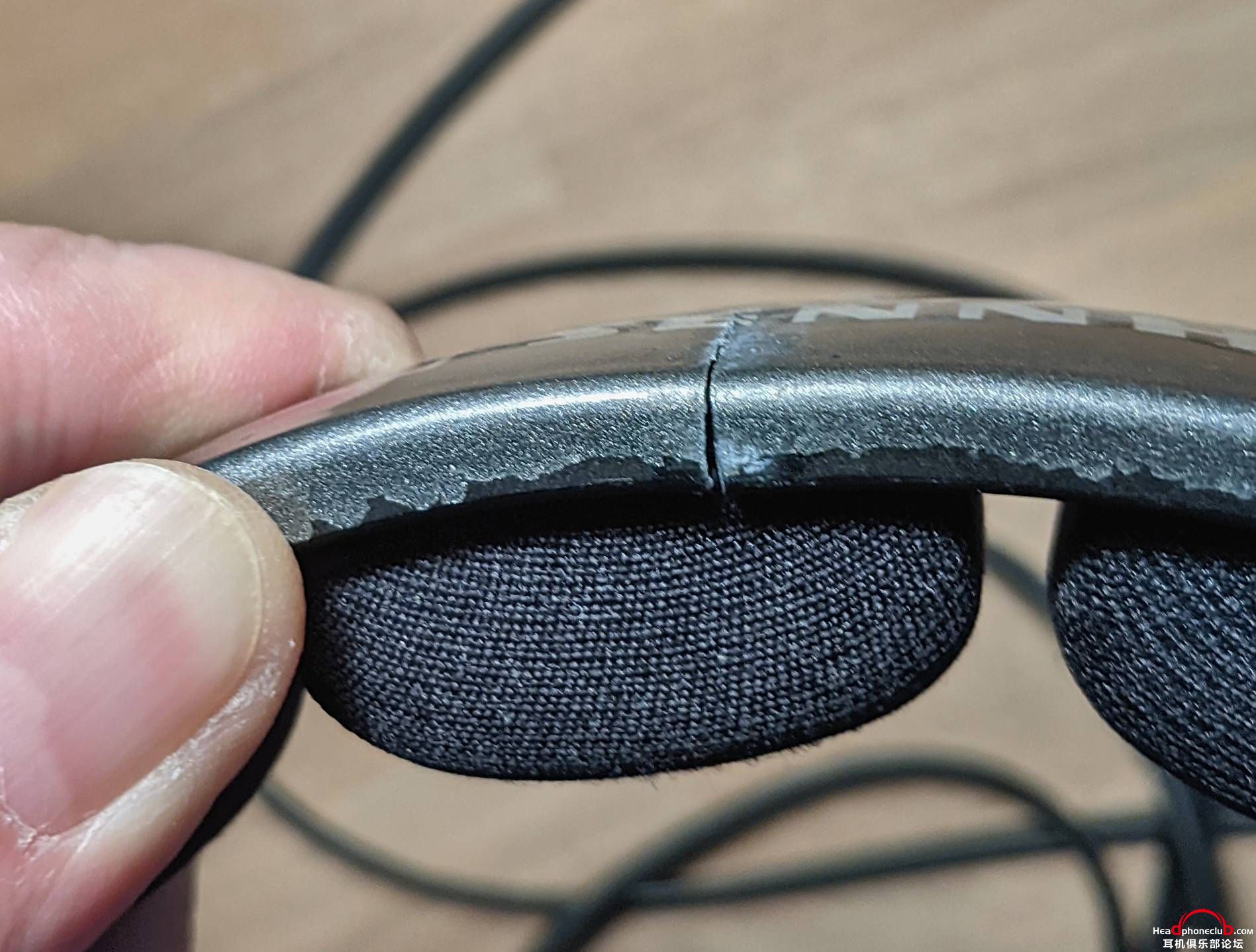

用了二十年的 HD650 在横梁的当中位置一半断裂开,昨天用 502 胶水粘,但是根本就粘不住。有没有其它方法修复? (AB胶?)
谢谢。

650好像03年才有吧,你这个编号多少的?还是咸鱼找找配件吧,修估计修不好~~
哦,是我弄错了。应该是07年左右买的。  详情 回复 发表于 2021-12-12 12:16

嗯呢,还是咸鱼上找找配件吧~~

hd600头梁掰断了
http://www.erji.net/forum.php?mo ... hlight=%CD%B7%C1%BA
请看此贴38楼。
我用 502 把手上的皮都粘住了,一楼图片里的手指上的皮就被粘了,这耳机横梁居然丝毫没有粘住 刚刚下单买了 ergo 5800 胶水,搭配可乐管再试试看  详情 回复 发表于 2021-12-12 23:11
谢谢。下次有时间会试一下的。  详情 回复 发表于 2021-12-12 22:45

 楼主| 发表于 2021-12-12 23:11:31 | 显示全部楼层
rain1343 发表于 2021-12-12 16:58
hd600头梁掰断了
http://www.erji.net/forum.php?mod=viewthread&tid=2116759&highlight=%CD%B7%C1%BA
请 ...

淘宝记得有原装配件卖
或者收个尸体拼一下

断面及边缘附近刮干净,试试这款胶(某宝搜索):
卡夫特铸工胶
很便宜,十几块钱。

女士发卡那种钢梁,双面夹住+AB胶
