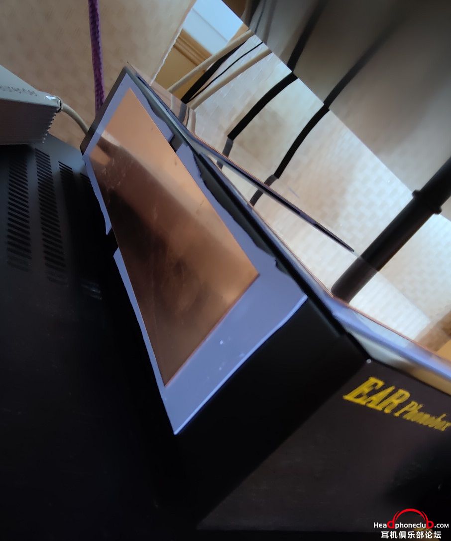

这有点多此一举了!
很多功放整流及放大器件工作时温度都超过70度,更有甚者一些甲类功放内部温度都到90度左右!电子零件可承受温度不要用人类可承受温度来衡量

多此一举

可以试一试,但估计作用不大。这个问题应该在设计时已经考虑了的呀!

拇指管做信号放大,本身热量并不大,设计师不可能不考虑散热问题,放心用,只要不把唱放放在密闭的小空间里就可以了

没有增加表面积,没有散热效果

我的Acoustic Plan  Phonomaster唱放有4根管子,手去摸管子才微溫而已
唱放電壓工作點都蠻低的,其實不用擔心
若真的想散熱,買大片的金屬散熱片放在機殼上方(類似大型CPU散熱片),機殼的溫度會下降不少,貼金屬片散熱面積沒增加多少,應該沒什麼用
