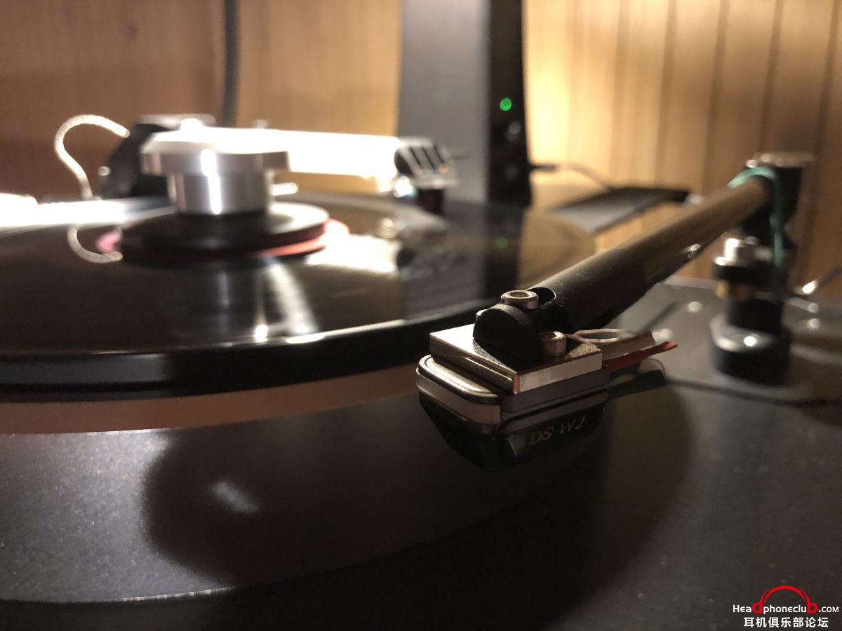

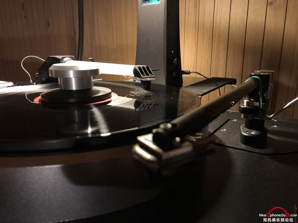

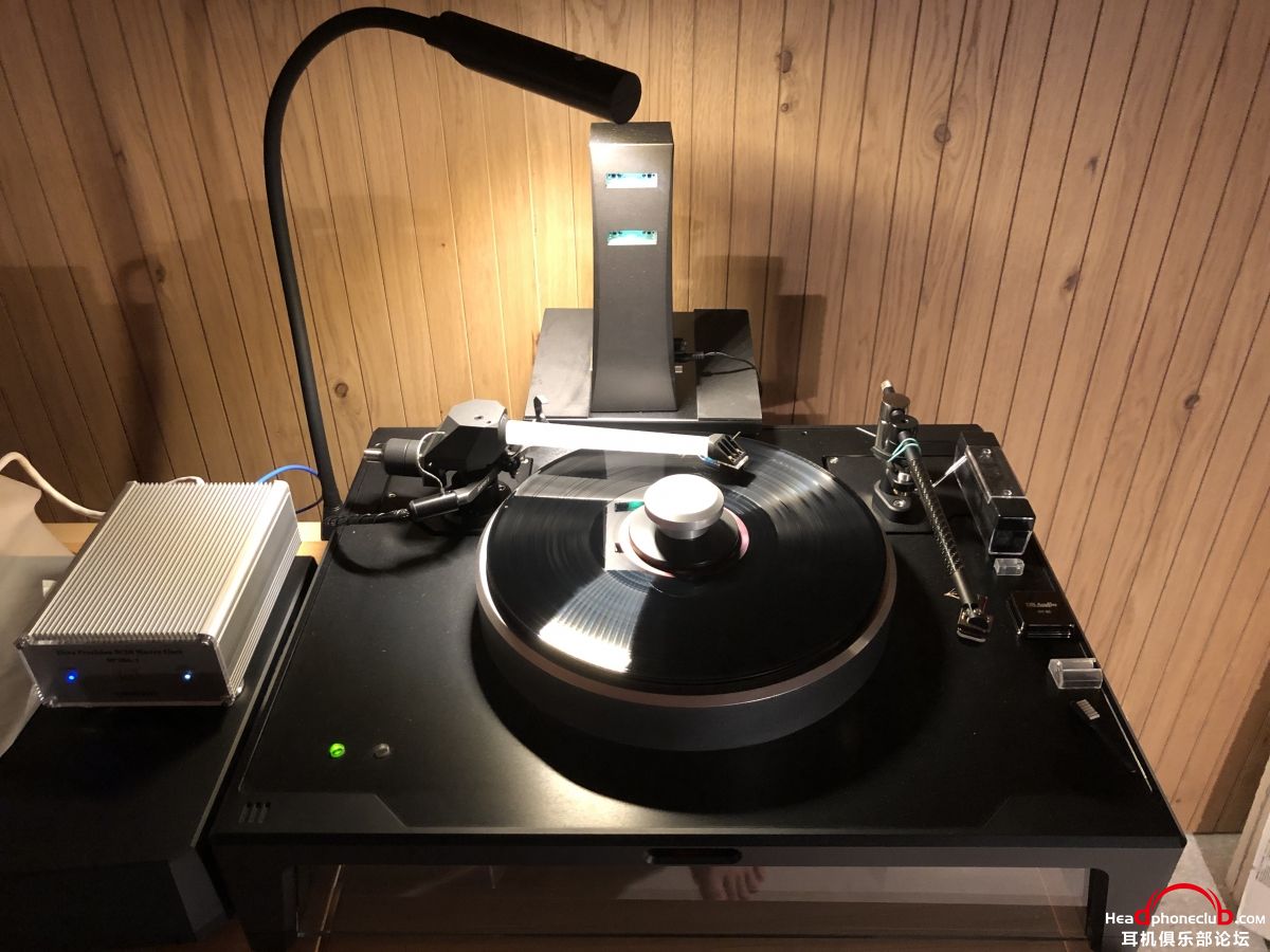

后天便要与DS audio W2 set 说再见了。离别之前再用它多播几张唱片,回味一下这只真正初始给我黑胶美妙音乐的唱头。这只唱头/唱放组合让我体会到了黑胶声音的魔力,这是数播无法比拟的。也因这个唱头,我一发不可收,头也不回的栽进模拟设备的轮回,只因想要体验到各种各样模拟设备的声音,着了魔一样。之后的事情便是购入了Etsuro Bordeaux 与 Kuzma Safir 唱臂。传统的mc 唱头系统远比 ds audio 的套装要难搞,唱头与唱劈的匹配,与唱放设置的匹配,甚至唱放与我的Helix one的匹配(helix 的电源太大,需要唱放有SUT 输入,否则会出现巨大的噪音,也因此很多优秀的唱放我并不能使用),各种问题。虽然复杂,但是在解决了所有问题后,声音带来的回报是巨大的。DS AUDIO 让我体会到了模拟音源的优越性,而Etsuro真正带来的是magic。这是一种听了能让你感动的声音,所有什么解析度,声场,低频等等的东西都不再是你考虑的问题(因为也没有必要考虑),你所感知的就是音乐上的感动。
在听完Bordeaux 后,我与商家聊天,告诉他我是多么感动,这是无与伦比的体验。也说了两句DS AUDIO,不是他不好,只是Bordeaux 之后无法再继续听只是“正确”的声音。感觉这第二唱臂系统待在这,着实有种浪费的感觉。我问他my sonic lab platinum 如何,我想要如同Bordeaux 的魔力数值,但又要是不同的魔法。他说他不认为platinum没有这种魔力,另外一只他认为有魔力的唱头是 miyajima destiny 天命唱头。也不知哪来的疯狂,要不把唱臂也换了吧,一不作二不休,上SAT lm09 (SAT 传说最好的唱臂,MF说的)。唱臂和唱头都是老板4个月前订下的,大约会在这个月中到货。届时再比较一下这2只组合的各自千秋。

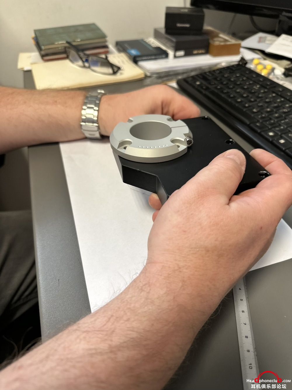

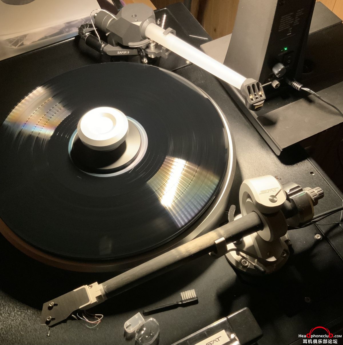

sat lm09 在2天前完成安装和调试,程序倒是不复杂。就是把Bordeaux 从 safir上拆下来,并安装在lm09 上。之后把Destiney再安装在safir上面。这样做的原因,其一是因为Bordeaux 的compliance 是属于中等的(这都是商家的经验,官方网站并没有标注),而Destiney是属于中低。所以一个更大有效质量的唱臂更符合Destiney。safir 是60g, 那lm09的有效质量是多少呢?没有人知道,包括mf应该也不知道,我的商家也不知道。因为Gomez 从一开始就避免不谈这个指标,不论你怎么问。
说回安装过程,我没有想到的是整个过程竟然花了3个小时。要知道经他手已经卖出并安装了11支lm09和3支safir。时间之所以会很长,其一是因为我的唱盘的悬挂非常灵敏,总是颤颤悠悠,基本上好像在水面上操作一样。第二个原因是因为微调的时间很长,最主要的sra, azimuth 都是通过显微镜以及数字量角软件,以及dr feichert adjust+ 做最后的矫正,来来回回好多遍。所以说,有个经验丰富且技术水平高的商家安装是极其重要的,否则你的最终听感会大打折扣。况且SAT的盒子里并没有安装说明,不知他们是否有数字版发给用户。

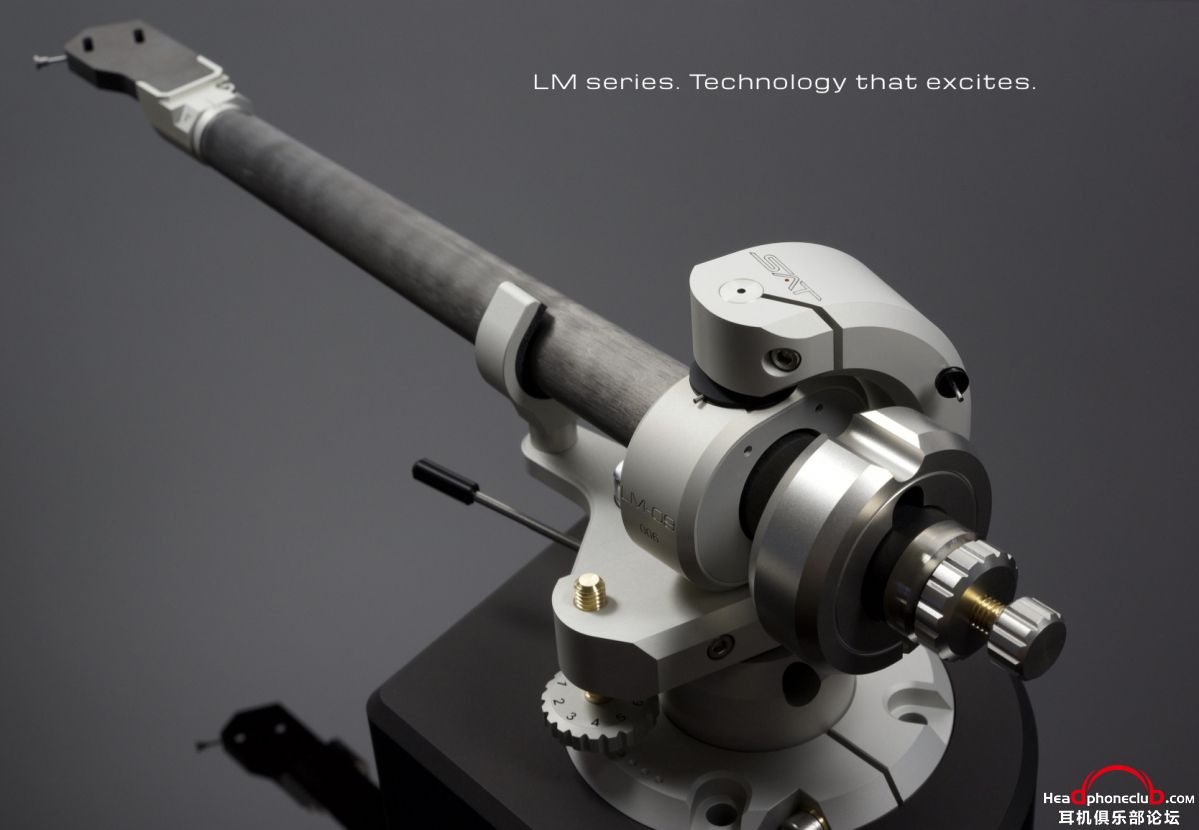

说说SAT lm09的做工,我可以说这应该是我见过的,没见过的,做工最棒的唱臂。单说金属完成面的倒角,打磨以及几何车工,可以媲美最高级的瑞士手表精美质感,完全不亚于AP royal oak 。所以说,这只唱臂哪怕做个摆件都是极具把玩和欣赏性的。safir比起来,则只是精密,实落。说点细节,比如arm lifter, Sat 做到了整个lifter都是镜面打磨,甚至counter weight 的里面都是镜面打磨,所有的几何边线都是极其锐利且柔和,顶级的瑞士手表手感。甚至是包装的精密度,比如泡沫的挖空,都与部件极其密合,甚至让有的部件拿取有些困难。
最后说说声音,lm09 + Bordeaux 的组合,是我听过所有hiend的设备器材里面,单一的魔法级别的感受。是的,的确就是这么好。所有的音乐,不论是音乐类型都是我之前没有的感受。lm09 带来最主要的音乐感受是 庞大的空间感,气势磅礴的能量,细节丰富,以及迅捷如闪电的动态,但是所有都是极其自然,鲜活的表现,完全没有刻意的感觉。
说个很简单的例子,我其实是不怎么听交响乐唱片的,因为交响乐本身从乐谱设计以及表现形式是为了现场聆听的,并不是为了通过录音来聆听。不论数字,还是唱片播放的交响乐最主要缺乏那种现场的磅礴气势以及空间感。lm09加Bordeaux 是我第一次感觉到,我可以听我的交响乐唱片了,终于可以播出那种恢弘气势了。这是safir+Bordeaux 不能给的。
再说safir 和 Destiney,虽然初放声音,已经可以感知到这是一个更好的配合,比之前Bordeaux 更好的声音。具体的特点是声音的空间感,甚至比lm09/Bordeaux 都要大一些,深远一些。声音表现相比来说,稍微温婉一点,但也只是一点。动态,低频依然都是迅如闪电。这2组配合对于我来说并没有高下的区别,更多是味道的不同。比如我会播放艺伎回忆录的乐器原声,或者女声,用safir组合, 更多表现出女性的魅力。但是播放莫扎特,或者pink Floyd,lm09组合则更有男性化的冲击感,以及刺激感。
最后要说说缺点,是的没有任何东西是完美的。比如lm09, 不配说明手册,前部唱头金属部分设计略微过宽,所以当播放完进入内圈后会碰到压盘器的边缘,所以你得马上起来,抬起唱臂。否则就是噼里啪啦的噪音。
