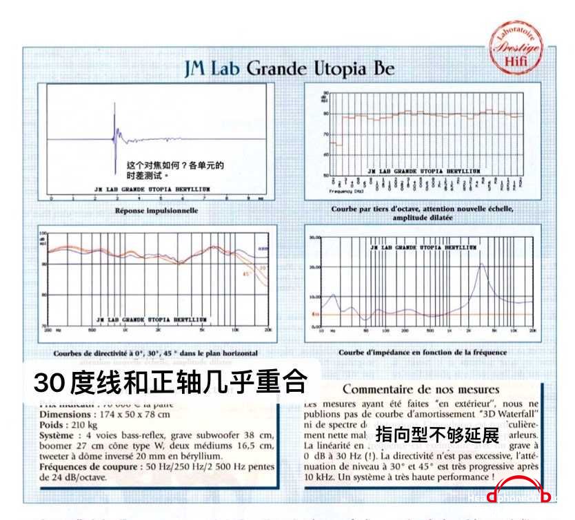

发表于 2023-3-8 18:45:25 | 显示全部楼层
所谓得中高频(音色/泛音/谐波)得天下,
中高音喇叭振膜的要求是1质量轻,2,阻尼大(自我吸收能量)3,坚固不变形(无盆分裂失真)符合这三个要求的只有纸盆。但是纯纸盆不符合英国,广东等潮湿地区,所以开发了覆盖的涂层,或者覆盖铝膜。
英国喜欢用塑料,也是因为气候原因。
但选择音箱优劣,除了看箱体,声音主要看“喇叭尺寸”和“分频点”。
最大难点是频现的线性且在2000-5000赫兹具有立体定位感指向性。
这是人耳听到立体声的关键所在。
25毫米的锥盆高音,要在9000赫兹附近,才能显现指向性,所谓“定位感”。
因为大家不知道乌托邦的数据图表测评,所以大多数人都不明白,为什么球顶比锥盆更适合做高音。
锥盆做高音,是无法在9000赫兹呈现出立体感的!!!!
如果照抄2000赫兹的分频点,2000-9000赫兹都是散射音。基本上就是广场舞单声道扩音系统了。
关注公众号“情迷立体声”后,回复关键词“指向性“,就能得到乌托邦旗舰的法国音响期刊的测试图,
并且备注:”指向性“不够。
因为直到9000赫兹才有,这是物理声学理论,逃不掉的。
指向性系数等于周长/波长。大于2,才有明显的指向性。
等于1,才具备指向性。
25毫米锥盆高音,9000赫兹才等于2.
至于超高音,要保持线性直达20K赫兹,物理定律决定了,超高音喇叭直径不能超过17毫米。
再次确认全球最高性能系统在此
hiendeuro.com
