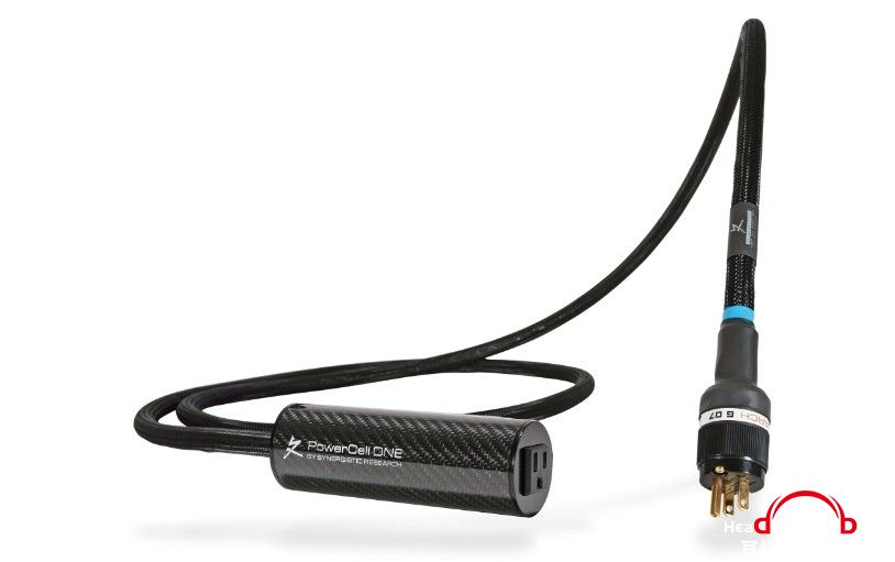

现在后级用的是单声道胆机,电源无任何处理直接插墙上专线,开机会有比较轻微的牛叫离远了其实也听不见,但是为了心里舒服想找个电处给它插上,最好是能把牛叫给消了。
研究了一下似乎适合后级的电处比较少,只有isotek titan、美国第一线的powercell one和蛇皇一类的,但是都没听过,希望用过的朋友们能给点意见,谢谢了。

牛叫一般是电里面有直流部分

titan用过,压缩动态很厉害,插上以后背景漆黑,伸手不见五指,但音乐也变得极其无聊,不建议。如果单纯只是要取消牛叫,那大概率不是交流电的问题,是直流电混入了市电中,可以试试isotek的油桶线,或者syncro mini,ISOL-8好像也有类似的直流电阻段小尾巴,上去了马上就没有牛叫。

油桶是直流电阻断器,主要就是防止机器本身的变压器牛叫,对声音影响不大。titan是对电滤波净化,不是一种东西。看需求,titan不带直流电阻断,isotek要到更高级别的电源处理器才整合直流阻断器。  详情 回复 发表于 2023-4-8 22:50

油桶是直流电阻断器,主要就是防止机器本身的变压器牛叫,对声音影响不大。titan是对电滤波净化,不是一种东西。看需求,titan不带直流电阻断,isotek要到更高级别的电源处理器才整合直流阻断器。如果有疑惑,可以试试IFI的直流阻断器DC Blocker,看看是否会消除机器的牛叫,那个不贵,而且好像可以7天无理由试听。
