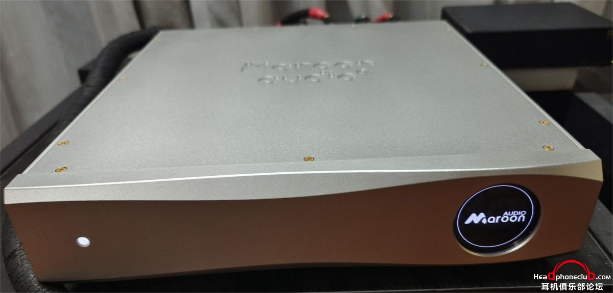

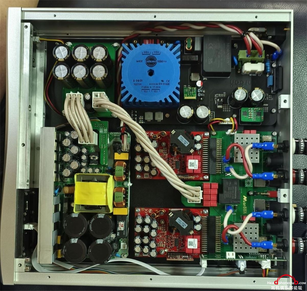

先说的是魔能的7040 D类后级。
使用是用Purifi公司的1Et7040sa模块来制作的。Purifi公司的D类模块是目前现阶段最好的D类模块,没有之一。其公司的拳头产品1et400a很多hifi功放都在采用。比如nad的m23、m33;t+a的M200单声道后级、老叶的单声道后级都在用。1Et7040sa是其在去年新推出的一款高功率型号。我对比了网上很多自制方案,感觉魔能这家公司的方案从电源到用料是我比较欣赏的,他使用了全铝机箱、mPS的线材、尼吉康超级穿透滤波电容、输出版采用Ldo方案、喇叭接线柱是wbt的0703,售价仅为1万出头,在淘宝上能搜得到。具体长这样:
这台机子有以下几个特点:
首先机器需要煲机,刚开声的时候声音有点不堪入耳,煲得一会就好很多了,后来声音一天比一天好。
其次是机子很吃电源线,刚开始的电源线是xlo至高的参考,比较细的一根线,人声鲜活度很好,用潘越云的谢谢你曾经爱过我来测试,口型、定位、密度、舞台感、鲜活度都非常好。用金属乐队同名专辑第一二首测试发现低频浑浊,鼓声很散bass很糊,分辨率差,甚是不满。后突然灵机一动,用装修剩下的10平方线做了条够长的电源线,接上去鼓声大幅收紧,bass的分辨率已和金苹果差不多了,效果非常明显。但人声鲜活度也明显下降。所以给它找到条合适的电源线是比较重要的事情。
第三是换了电源线后中频密度一举超越金苹果。
第四是高频还不错,对比金苹果这台D类在高频上占了优势,金苹果确实太老了,各种老化,神勇已不复当年。d类固有的缺陷就是高频,现在Purifi公司把这个缺陷已经改进,做出了超低的失真率,魔鬼的颤音里小提琴弦的摩擦、三角铁的那个泛音表现得很好。横竖向定位也不错,但与电源线相关,特别是竖向定位。
第五是虽然功率有4欧500w,但驱动q3还是差口气,金属乐队同名专辑第一首的鼓声,力量感和压迫感明显与四欧1200w的金苹果有很大差距。桥接的话貌似不支持低阻的音箱和没有直流保护,我这个4欧姆的音箱就不太合适了。
第六是电源开关居然是触摸的,在面板正面魔能音响的logo那,十分有趣,就是稍容易误触。同时还有12v触发开关,感觉是为AV系统准备的。
本人比较喜欢这台D类功放,除了第五点功率方面无解外,其他都感觉很好。当然能把下面这台DL200的优点加进来就更完美了。

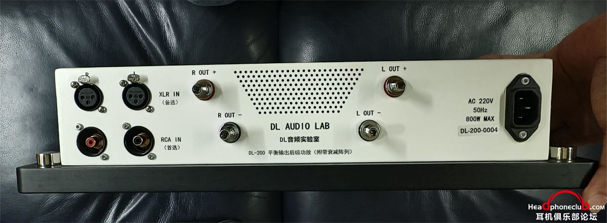

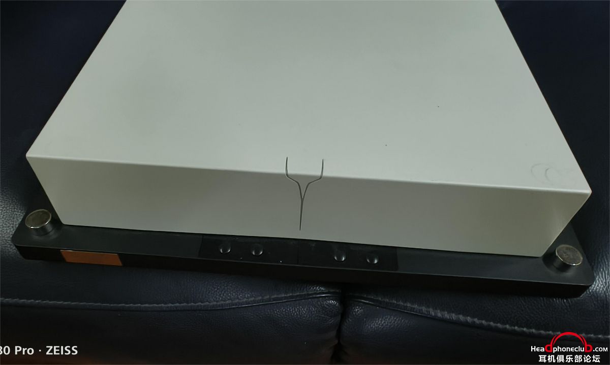

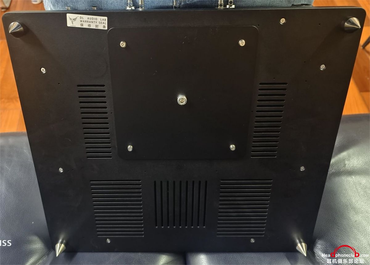

第二个说下DL实验室的DL200功放。
为什么把先听的DL200放在后面说呢,主要是当时试听时间较短,没有灵机一动换电源线,同时官方主推的是rca输入,而我这只能xlr输入,可能有些听感不一定全面。
DL200是个AB类功放,官方注明是带继电器衰减的全平衡线路后级,不是合并功放。其间各种我不明白的黑科技上身,什么无大环负反馈线路、浮动地线、互补输出等等。DL200的阻尼也比很多机子都高很多,1kHz的时候高于2000,10kHz也能达到500。机身是黑白色双拼的,下黑上白,下宽上窄。加上面板上特殊的纹路,我个人觉得颜值超过魔能7040。购买途径暂不明确。
首先这台机子最大的特点是把魔域Q3的高音推动得非常好。Q3的高音是个铍高音,上限是50khz,但是在实际用的时候高音一直较暗,包括pass600.8能把Q3推得很好了但高音都是偏暗的。所以我加了一个超高音来提一些16k-22k之间的高频。DL200一上场就惊艳了我,铍高音亮了起来,几天试听我都是关掉超高音的。感觉这机子的这个特点真的是很夸张,真是高音爱好者的福音。
其次DL200的解析很好,全频都很好,比金苹果好。密度较好,和金苹果几乎持平,整体现代声的走向。
第三整体的声音偏上盘,低频下段有些缺失,这个现在回想起来可能是电源线的问题,还是用的xlo至高,没有灵机一动换10平方的电源线来试,或者是驱动力的问题,400w驱动不了Q3,这个请其他试听的同学补充。同城一个玩魔域A3的同学就没有反馈有这种情况。
第四是声音有些偏直白,高频没有金苹果柔和,有些偏硬,这个需要周边器材、附件来搭配才行。我拿到的这台是试听机,很多人试过了,应该不是欠煲得问题,同城的同学也反馈过有这个问题,他打算换个前级来搭配。
