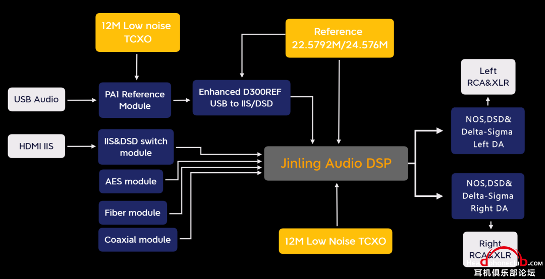

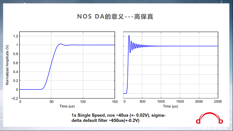

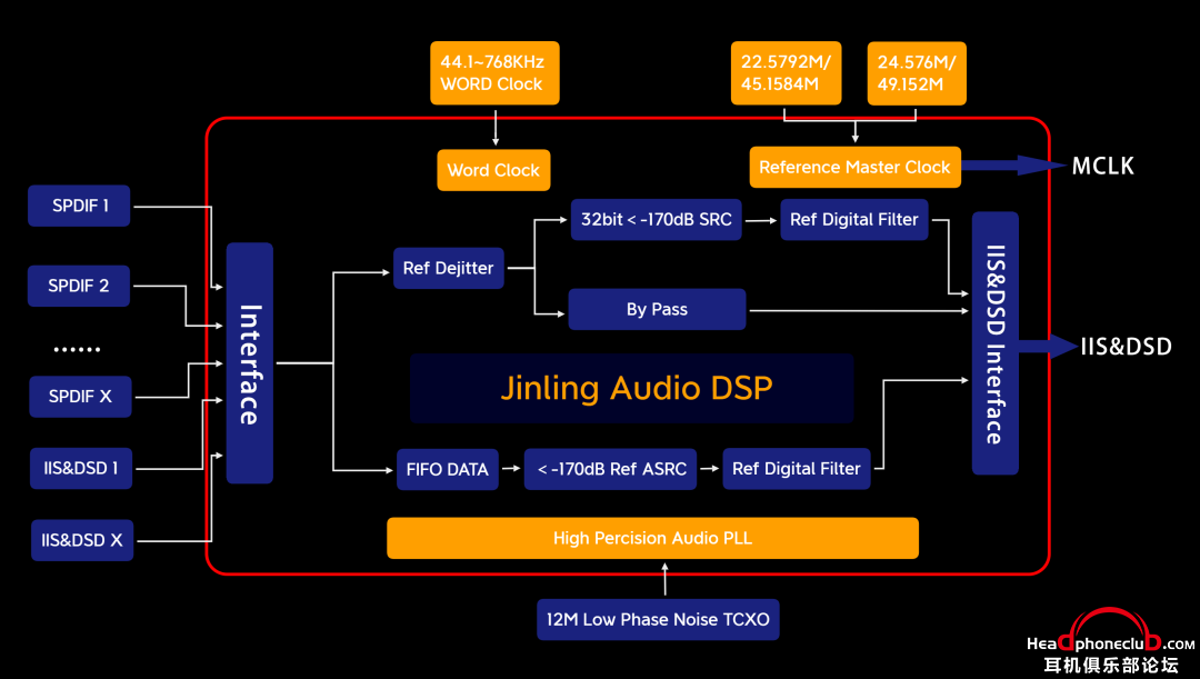

NOS模式解码:DAM1的技术揭密之一
传统的Delta-sigma DA芯片有着几十年的历史,但是仍然存在一些问题解决并不完美,比如瞬态失真,相位失真等等。这些失真对听感的影响是比较明显的,但是对常见的重复静态指标测试影响不大。我们常说的声音数码感,割裂感等都与此相关。NOS模式的解码,通常是尽可能是关闭Delta-sigma 的一些数字处理,让其尽可能的原生输出的方式,但是众所周知,频率采样的噪声给整个DA带来了极大的噪声。比如享声的小尾巴,用正常的模式时,-60db下的THD+N,可以达到72dB左右,但是如果采用NOS,可能仅为40dB左右,这30dB左右的巨大区别,带来的不仅仅把原来NOS下更好的听感给变差了,同时让整个失真与噪声几乎不可接受。
但是这个方法并非不能解决,玩过PC-HIFI的烧友一定知道,如果在NOS下,通过HQPlayer处理,把44.1khz升频到358.2khz下,NOS下的失真就在听音音频区消失了,这可是一种最简单,失真最好,声音最好的方法。显然,在一台解码器中集成高性能的升频器,HIFI也不是第一次出现,很多解码器都存在,但是一个带丰富功能升频器产品成本可能跟一个高档解码器差不多。主要原因是SRC的性能与精度,另一个是滤波器的性能,难点在于实时处理。大家可以做一个很简单的实验,在PC上用SRC高性能软件,把44.1khz转成358.2khz后,NOS解码的失真也可以达到极低,这都是异曲同功之妙。
现在的DA性能越来越强,24bit下原SRC方案已经不再能满足需要,所以真正32bit下的SRC成为了必然。DAM1采用的SRC是32bit FIR的高性能数字滤波处理方法,失真<-170dB。所以DAM1下的NOS解码的指标,哪怕是44.1khz,失真仍然可以逼近产品的最好指标。同时听感上比delta-sigma的默认方法更加连贯与自然。NOS模式的解码前面加一个高性能的SRC+滤波模块,目前是解决NOS解码指标和声音的可能最优方案。
解码器的原理并不是太复杂,细节反而是重要。很多人说,我用hq做HQ升频,为何PCM升频区别并不明显,那是因为HQPlayer在PC上,PC没有进行HIFI化的处理,延时和巨大的噪声,反而影响到了解码器的真正发挥,可能PCM升频的问题被PC的提升给影响了。
