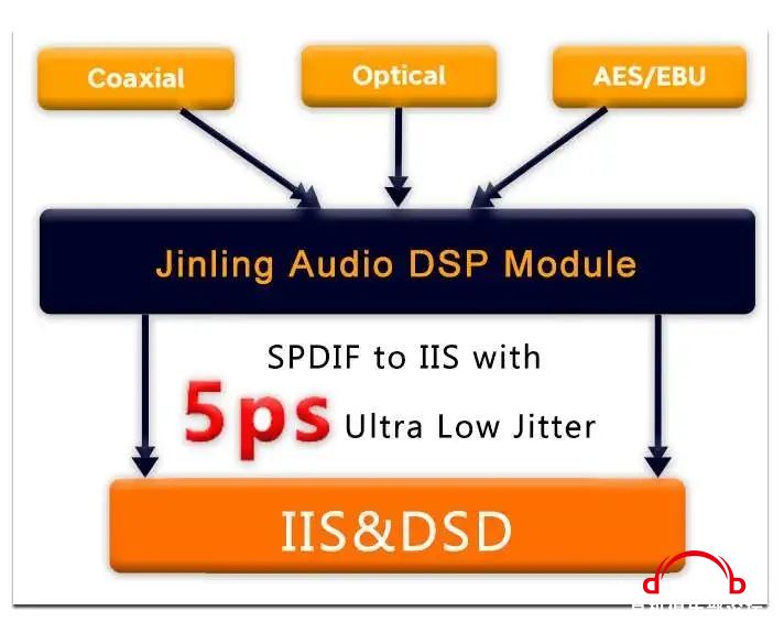

享声做解码器有十多年的历史,哪怕采用delta-sigma芯片,也研发出了A300纪念款、MR2以及以前的MR1V2、A280等产品。一直没有推出独立解码器的主要原因是SPDIF接收(常用于同轴,光纤,AES输入转DA的IIS协议,后面类同)核心接收技术并不在公司的掌握中。
众所周知,SPDIF接收芯片已经存在几十年,比如现存的dir9001、WM8805、CS8416、AK41XX等等接收芯片等。这些芯片共同的优点是使用很简单,极易出声,像享声以前的产品在大量的使用。如果做一个几千元或者万元级左右的产品,采用类似的芯片我们认为是没有问题,实际有着近200ps的接收抖动,通过后端电源,DA,LPF的优化,是可以做到这个档次的效果是没有问题。
但是大家有没有发现,真正高档的解码器并不是用这类的芯片,哪怕用了这类芯片,后端再使用了另一种自主开发或时钟处理相关的芯片,再进入DA过程。
我们观察到,像顶级的解码器,SPDIF接收转IIS并非用公版的解决方案,更多的是自主开发或用DSP或CPLD或者公版方案后再用其它芯片二次处理,这样方可达到更上一层楼的水平。享声这十多年,一直精力的在做数字IIS处理以及SPDIF的低抖动发射处理,加上SPDIF协议默认的上限是192khz,DSD并无特别规定,只能用DOP传输,这种限制使得SPDIF协议的衰弱成为必然。所以在2014年以后并没有重视和过多的投入。SPDIF协议实现对于享声来说已经非常熟练,2011年的高清SPDIF发射就是享声基于FPGA自主开发实现。接收同样可以,只是因为上述原因并没有进行深入的量产化开发和大量的测试。直到梦想解码方案的出现,才进行了二次投入与研究,直至突破。

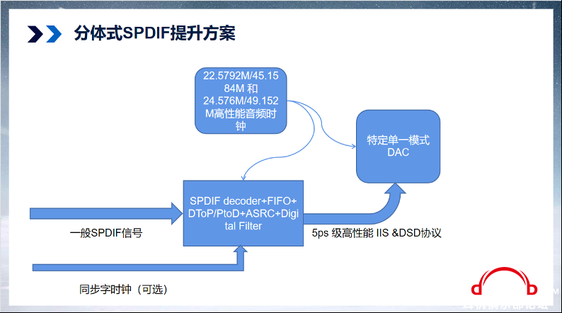

现在成品的接收芯片,把SPDIF转IIS,因为CMOS工艺和PLL的限制,一般都是50ps以上,实际PCB基本在100多或200ps左右。而金陵DSP的解码方案,可以时钟关键部分做到5ps级别,关键时钟跳过高抖动的CMOS和PLL,加上高性能的外部超低抖动时钟和高性能电源,是可以做到时钟低至5ps水平,从而使用整个IIS质量大幅度提高。这也是为何,新音响杂志对比,哪怕基于CDP的同轴输出接DAM1同轴输入,哪怕经过了两次转换,同轴线的传输,相对于机内原生的IIS无任何转换仍然可以多方面PK过十多万的最新款一体化CD机,从而替代。这其实是一个巨大的进步,再也不会出现。烧友碰到很多新出的解码器,USB声音还可以,结果一用同轴、光纤、AES后,声音就差很多。甚至我们听过一些新出的旗舰解码器,同轴的声音差USB一二个档次级别。
任何核心技术的突破都不是偶然,HIFI没有学习的途径,其它hi-end厂家作为核心技术也不可能私授,需要厂家一步一个脚印,很多的尝试与挫折。DAM1的SPDIF接收不仅仅有比默认芯片方案强大很多的转换性能,同时支持更高的采样率,目前达到了384khz和DSD128,同时经过公司固件研发部门的努力,还把切换噪声降低到了行业极低水平。内部自动爆音检测,自动静音功能等等一系列的爆音与静音处理,从而使得SPDIF接收的功能,体验与性能达到了一个新的高度。
