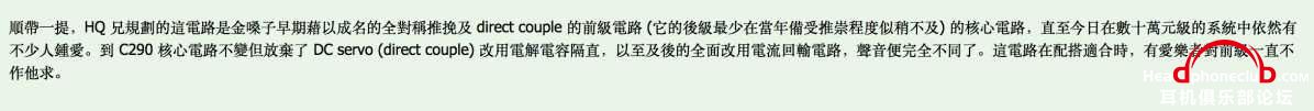

发表于 2023-8-21 07:19:26 来自手机 | 显示全部楼层
之前金嗓子也是DC direct coupling的应用者。在早前海报上一直大力宣传自己是DC设计。但后来,在某一款型号后,开始偷工减料也好,理念改变也好,失去了这种设计,声音也大幅改变。
说是c290后,优秀的DC线路不再。那沦为平庸就很正常了。 真正的DC线路,线路特别简介,零部件成本特别地,但难在DC私服等其他方面。 DC的优势是瞬态响应时间更短,(没有电容所需的充电放电时间延迟,低频量感  详情 回复 发表于 2023-8-21 07:30

发表于 2023-8-21 07:30:45 来自手机 | 显示全部楼层
路易的欧罗巴 发表于 2023-8-21 00:19
之前金嗓子也是DC direct coupling的应用者。在早前海报上一直大力宣传自己是DC设计。但后来,在某一款型号 ...
DC的优势是瞬态响应时间更短,(没有电容所需的充电放电时间延迟,低频量感无过滤,高低频之间无时差。
电路特别复杂,很可能不是Dc,在输入和输出有电容,也不是DC。
声音慢,肯定不是DC。
即使都是DC线路,也有高低之分。

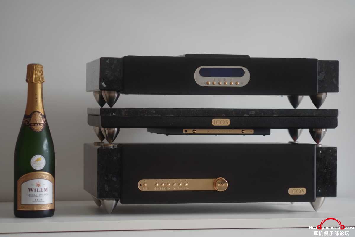

世界上瞬态时间最短,最快还50年来都安全,失真最低整机任何状态下,20-20000赫兹,任何功率下,失真都低于0.03% 的功放,是法国ICOS。
icos.europa-audio.com

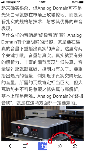

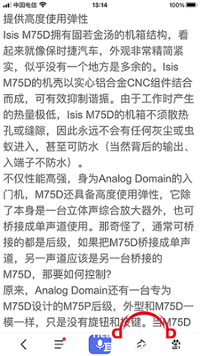

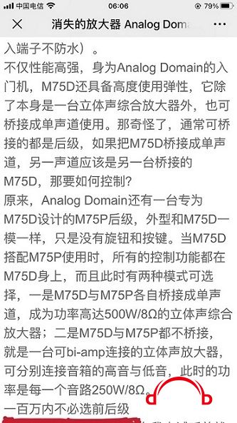

     一台顶级德国M75D合并功放可作备选,展示机八万元左右,全新的设计原理和技术的运用,实际效果如音展报道,十几万的前后级功放无法与之对比,在台北音响展上一台合并功放推卡玛DB9音箱,效果惊艳,且适配效果好的音箱品牌多,有瑞典马田、德国飞星、英国Vivid、美国 YG、英国ATC50音箱等,网上、B站有不少视频,也可搜视频号:音乐等于力量,感受卡玛DB9S音箱、飞星Codex音箱用家的视频效果,可浏览:舍我其谁!一台合并功放下的卡玛DB9S音箱 — 致敬德国M75D合并功放 http://bbs.headphoneclub.com/thread-751635-1-1.html                                                                IMG_6188.PNG IMG_6189.PNG IMG_6190.PNG IMG_6191.PNG IMG_0631.JPG
