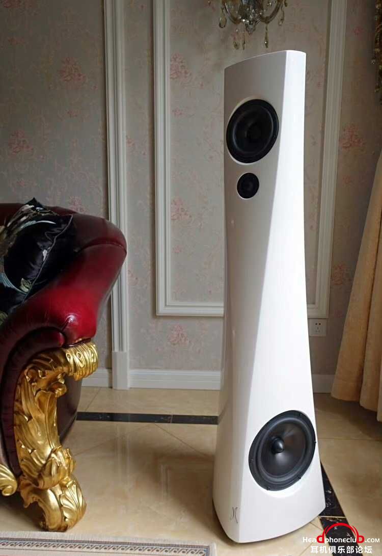

什么是“声学优化形状”?其实说白了就是各种弧线、曲面,甚至球体。从理论分析和实际测试都可以得到这样的结论——传统四方形箱体是箱体最容易影响声音的,四方箱体的存在会对单元发出的声波造成不利影响。而箱体对单元发出声波影响最小的,是球体。当然音箱做成球体最难,事实上也不好看(像个大眼珠),但是,可以做成接近球体而更漂亮的形状,比如花瓶状、圆筒状、葫芦状、橄榄状等等。总而言之箱体最好做弧线、曲面、球面,去减小箱体对单元发出声波的影响。下图是我用过的爱诗特浓YB落地箱,其箱体的优雅设计十分出彩。

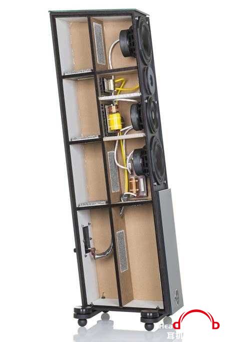

当然传统木箱体通过结构上的合理设计、补强,也能够优化。常见的做法是内部分隔、用加强筋、用金属等部件强化等。德国飞星就是这方面的行家,它的一些音箱制品看内部结构就知道其用心(下图)。

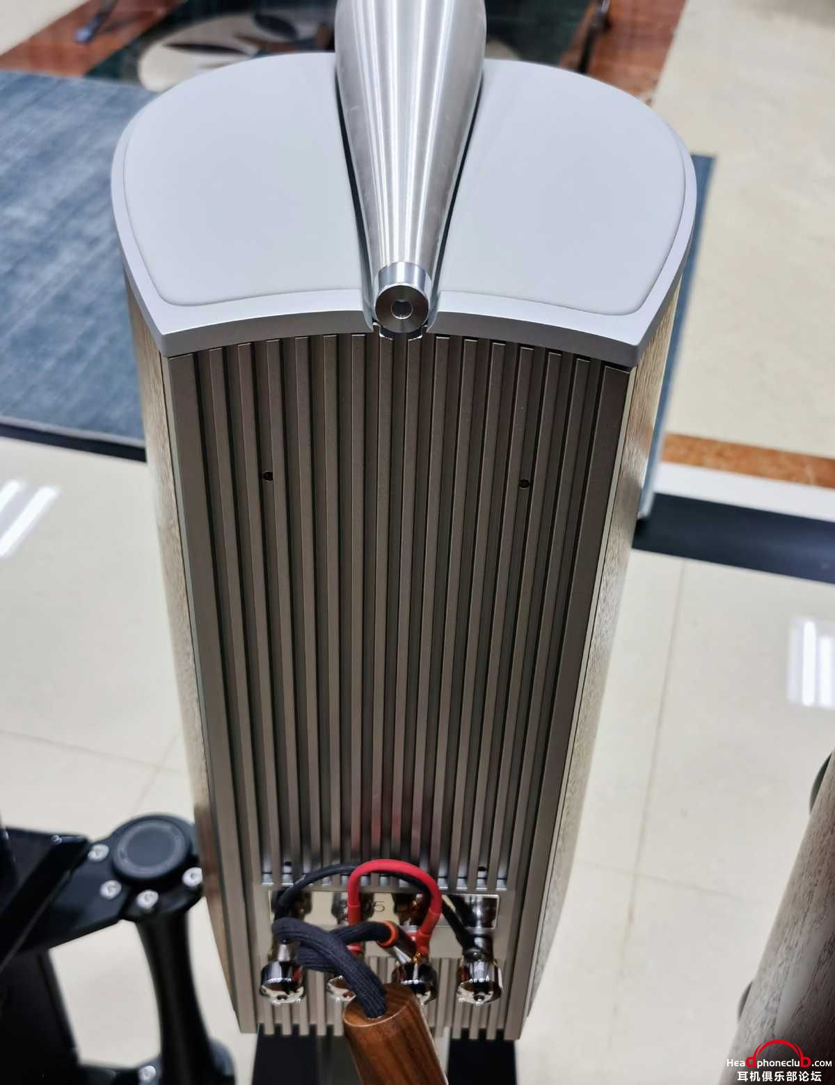

再比如英国宝华在其高端音箱里采取的方案——用金属部件强化箱体结构。使得箱体成为木材+金属复合的形式。见下图,800系列D4新款的背面基本上是金属的,前面和侧面为木材加工。

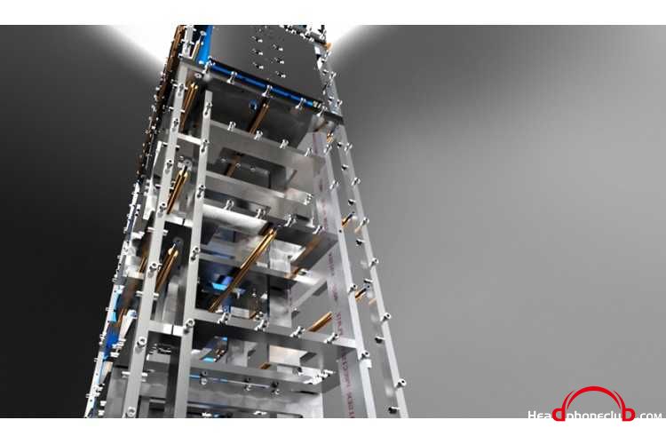

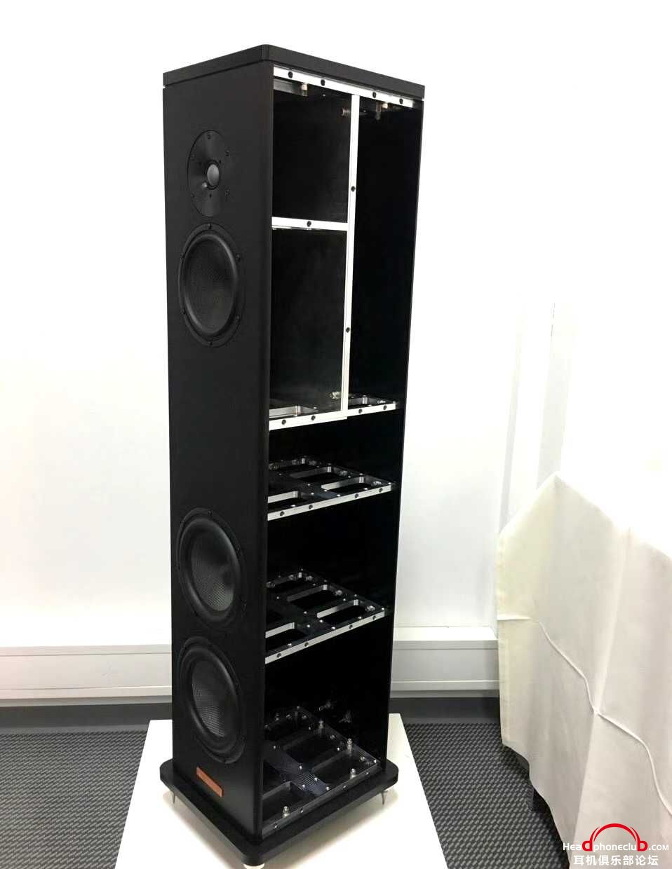

由于现在HI-FI音箱的声音越来越走现代派路线,注重解析、速度和动态,所以无论单元振膜还是箱体,金属都是很受欢迎的。金属盆的单元、金属的箱体,更容易做出快速、瞬态好、解析高的现代声。当然发烧友的口味是五花八门的,也依然有不少老烧钟情于塑料盆和纸盆、木箱体那种老派的声音,但,明显那已不再是主流。下图是美国MAGICO A3的内部结构,其铝合金的箱体加上内部的分隔,可谓无懈可击。

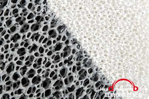

另外注意飞星在箱体内部普遍使用泡沫陶瓷ceramic foam做阻尼(吸音),而不是传统的吸音棉或毛毡。这也是个特色。泡沫陶瓷是硬的东西,不是软的,内部为多孔结构(见图),我尚未见其他厂家使用这种材料。DIY音箱的可以尝试下这种材料。

对的,他们的反射孔,就是用这种材料配合箱体拼接缝的间隙来做的。

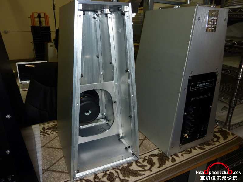

 楼主| 发表于 2023-8-21 19:10:25 来自手机 | 显示全部楼层
网上还可以找到若干YG音箱的内部照片。可以看到结构类似MAGICO,也有横向加强筋。
4241

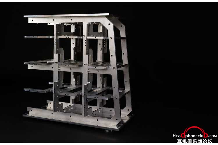

 楼主| 发表于 2023-8-21 19:18:37 来自手机 | 显示全部楼层
Magico Q7的箱体内部。这种箱体的造价要比喇叭单元还贵不少了。确实有些高档音箱是箱体造价>单元价值的。
