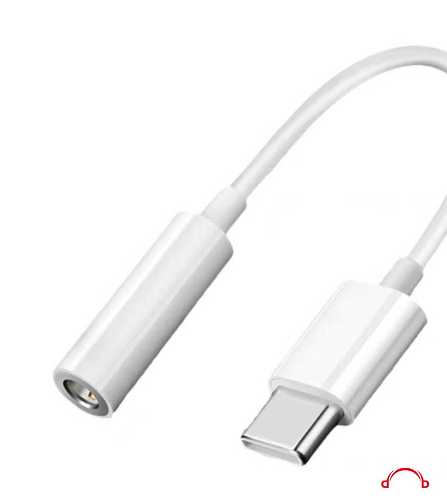

这种typeC转3.5耳机插座(见图片),里面有dac(数模转换)吗?谢谢!
4239
发表于 2023-8-27 10:32:17 来自手机 | 显示全部楼层
这就是小尾巴,必须有DA芯片。

小白 发表于 2023-8-27 10:32
这就是小尾巴,必须有DA芯片。
谢谢白版! 这么小的体积,dac应该一般吧?
4239
发表于 2023-8-27 11:33:09 来自手机 | 显示全部楼层
能响。随便买个几百一千的小尾巴秒杀它。

小尾巴都有,一般是螃蟹家的芯片

不一定的。
TYPEC针脚本来就带模拟耳机输出。所以有的就是个模拟信号转接头。小米、乐视都有这种。

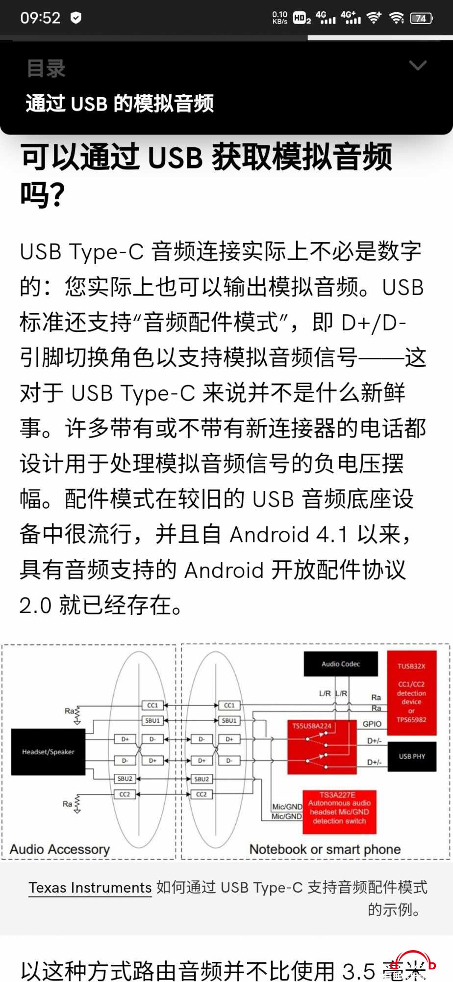

[attachimg]710573[/attachimg]  详情 回复 发表于 2023-8-28 09:53
TYPE C确实有直接用手机里面的模拟输出的,原厂的TC耳机线很多是走的这个路径。  详情 回复 发表于 2023-8-28 09:28

发表于 2023-8-28 09:53:30 来自手机 | 显示全部楼层
小白 发表于 2023-8-27 23:34
没有的。TYPE C协议都是走数字信号的,要么你自己独家去定义协议。
4239
发表于 2023-8-28 13:37:50 来自手机 | 显示全部楼层
这个模式是直接利用手机内的模拟信号,连耳放也没有,实际接耳机的效果就是能响吧?
有没有耳放得看手机了。 效果吗,和带3.5耳机口的手机差不多。 小米6、乐视这些早期手机都是配这种不带芯片的转换插。  详情 回复 发表于 2023-8-29 16:20

有两种,一种是直接把TYPE-C的音频直接转成3.5mm口,手机type-c必须自带音频输出的功能(这种手机一般不支持3.5mm接口,通常用耳机只能靠蓝牙);另一种是手机type-c不带音频输出的(一般这样的手机自带3.5mm插口),需要接外置DAC才能用的。
