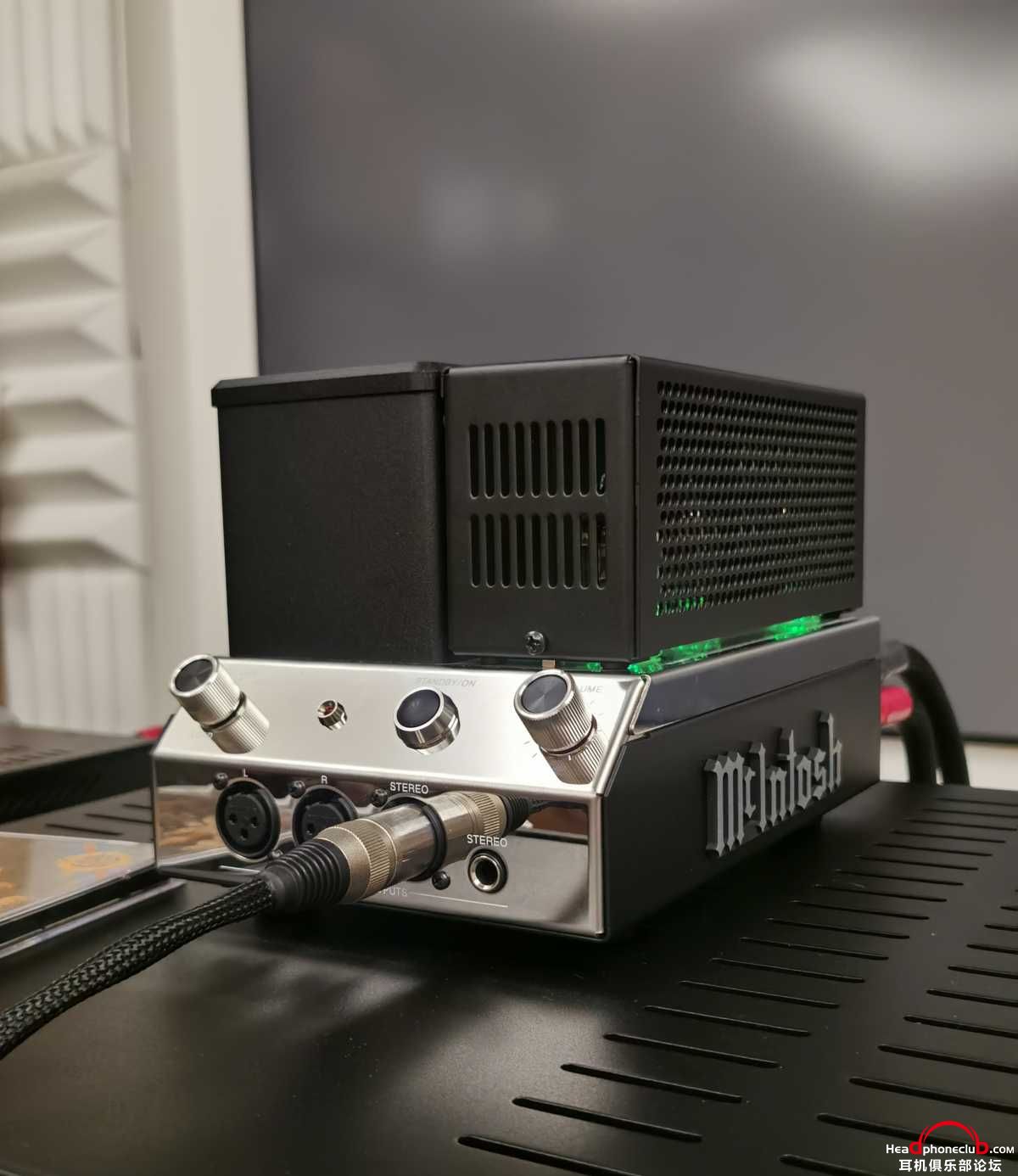

我直接说我的结论吧,简明扼要——MHA200是一台明显美式风格的胆机耳放,也具有明显的麦景图传统音色。
亮点是搭配平板耳机非常出色和出彩。虽然这是一台高低阻通吃的耳放,输出阻抗有四档可调,推HD800S、T1、FOCAL、GRADO等的动圈耳机都不在话下,但它驱动Hifiman的平板耳机让我觉得尤其出彩,是其亮点。我手头没有其他平板耳机,但从其特性来说,凭经验我敢说这是一台搭配细腻声平板耳机特别好听的耳放。

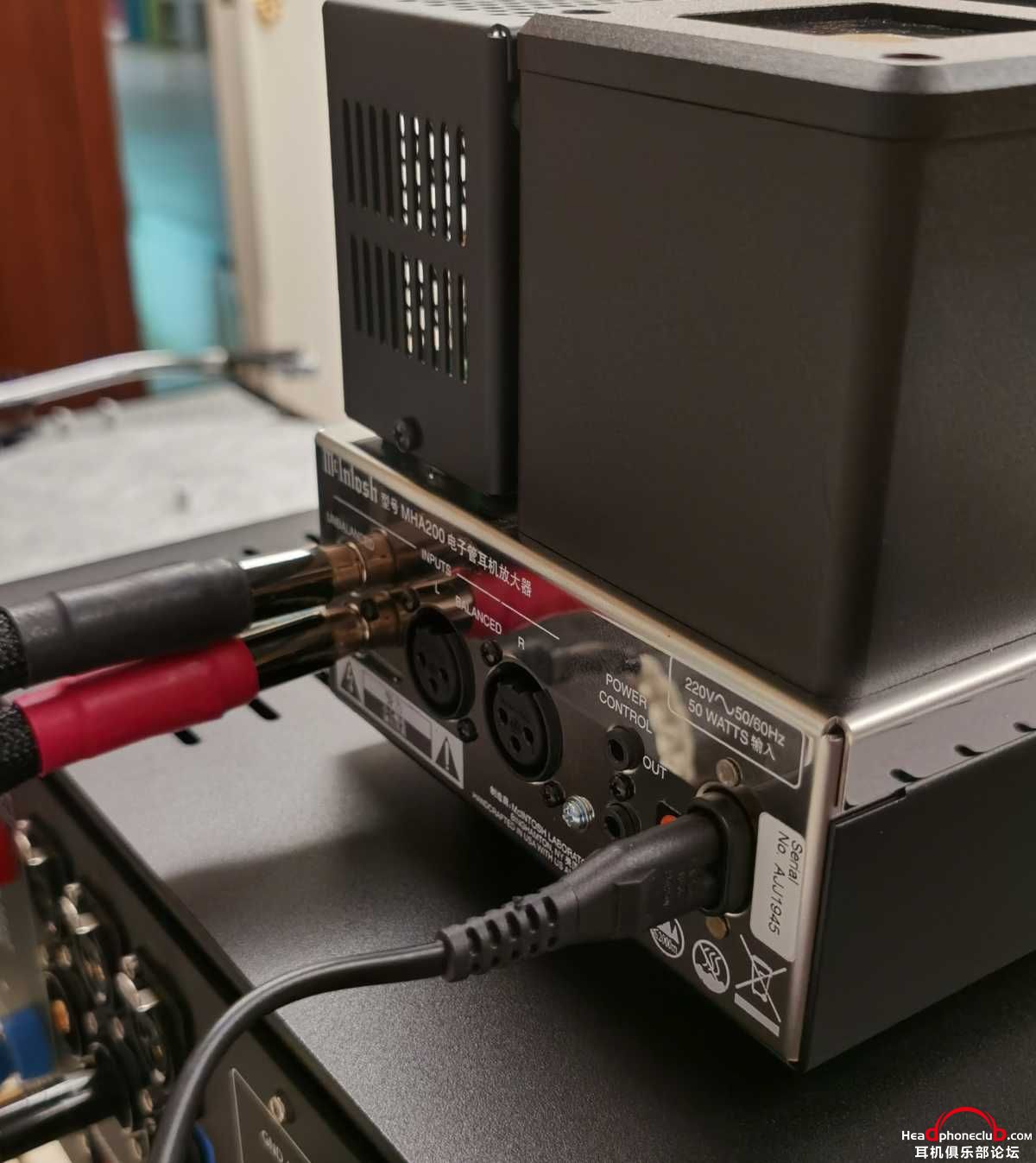

一个局限:厂家特意地把机器设计得窄身,易于桌面摆放,机器的宽度只有16厘米。因此它的电源线是八字插的,发烧友的发烧电源线是没法用了。当然八字插也有比较好的电源线,可以找找。

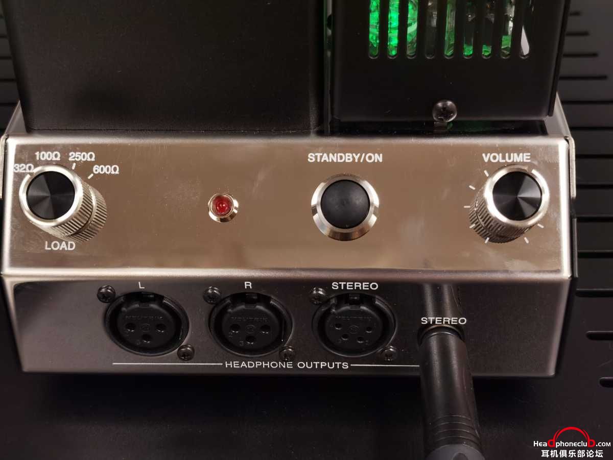

一个迷思:由于机器设计得窄小,其音量电位器也是小型的,而且这个音量电位器和我们常见的那种颇为不同。它在12点钟位置有一个停顿档位,在此之前的半圈,音量都很小,只能插插高灵敏度的入耳耳塞听,而过了这个12点位置之后,则音量急剧增大。厂家给出的建议是,如果音源的输出可以调整,或者前面接了前级放大器,那么可以把MHA200的音量钮放在12点钟的停顿位置,然后用音源或前级去调音量。无论如何,这个输出并非“线性”的音量钮是有些迷思的。
4241
 楼主| 发表于 2023-8-28 13:58:49 来自手机 | 显示全部楼层
MHA200耳放使用了四个电子管,两个12AT7 (驱动级),两个12BH7A (功率放大)。背后的输入是一组RCA和一组XLR,并且没有切换钮,也就是说你只能接一组。
耳机输出很全,6.35/四芯平衡/双三芯,都有了,而且插多副耳机是同时出声的。当然,这里有一个音量平衡的因素(同时插多副耳机各自的音量会有差异)。
至于那个四档的阻抗选择,其实不是一定要准确匹配耳机实际阻抗的。选接近的就行了。同一副耳机,选择不同阻抗,输出的音量会不同。

线世界有不少八字的发烧线,分析家也有发烧八字转换头
分析家有转换头?好像淘宝上都搜不到  详情 回复 发表于 2023-8-31 21:26
最好找的是日本欧亚德。  发表于 2023-8-28 14:17
