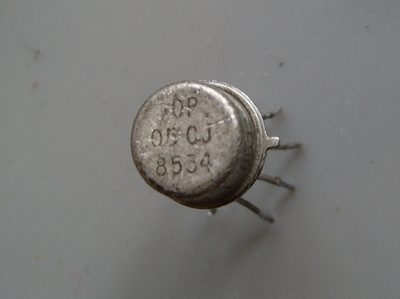

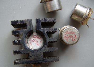

今天得到几个管子2SC512X和2SC503X,还有一个8脚金封的OP什么,看着挺漂亮,可我不知道是什么,也不知道去哪里查,如果能用在耳放上就好了,那位大侠知道请告诉我,先谢谢! 还有就是网上有查管子的地方吗?

发表于 2007-1-17 09:25:55 | 显示全部楼层
什么设备上拆的?

发表于 2007-1-19 23:32:51 | 显示全部楼层
没啥用,都是些高频管

发表于 2007-1-28 15:40:33 | 显示全部楼层
回复 #5 t.t. 的帖子
不懂乱指教,现在的压放晶体管,有哪个不是高频的?楼主的元件太老了,估计坏了都不好再配上,晶体管可以用来做电压放大,不过不是互补的,不好用。OP05那个运放就别留了,型号太老,性能比不上5532/5534。

发表于 2008-8-14 00:30:16 | 显示全部楼层
我也来顶http://www.alldatasheet.com/上这个查
