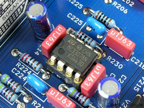

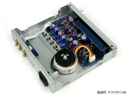

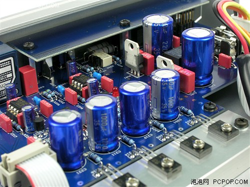

子木兄的照片看得很清楚,我来乱说一下A1,如有雷同,纯属虚构
       A1的结构好像是无大环路负反馈。
      每声道用一个双运放比较有特点,我估计使用双运放是因为现在这种运放的选择性较多,便于用运放校音;每声道用一个的用意在于提高声道的分离度,我不知道的白牙耳机线是三线还是四线,如果是三线,这么做的特别用意在于补偿耳机线对分离度的影响。
       输入电容是红WIMA,有些火气,用在这种结构上可以增加活跃因素。
       输出管安装在较大的散热器上可以加大输出级电流,降低输出级的失真,提高驱动力。

MC33078的应用显示了设计者的自信。
      MC33078的各项参数并不突出,用在这里有明显的校音作用,失真指标0.002%,而莱曼的整机失真才有0.001%,输入级是双极性三极管,高频段缺少光泽,可以补偿白牙的高频光亮特点。
