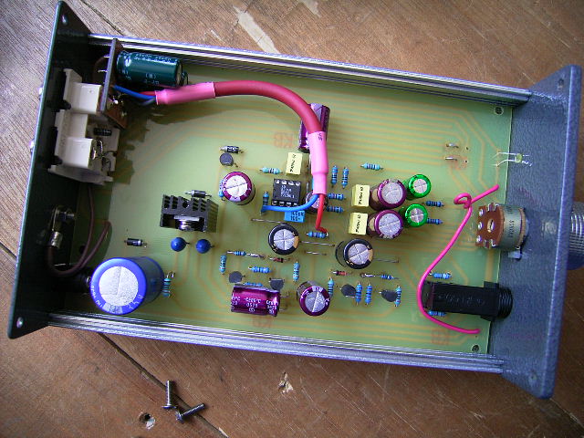

昨晚再次试验LZ所说的问题,我没有火爆的流行碟,仍用古典碟试验,可以听到SOLO的禁音位置和另一个位置中有微弱的声音,而要听到这种声音,得把电位器旋钮打到4点以后。
看来那英国老头并没有照顾我,若大家的的SOLO都听得到禁音位置和另一个位置中有声音,而我的却听不到,那多半说明我的SOLO不“正常”了。

俺最早的二房,以前的艺术家10.0也有这个现象;但现在的8pr没有这个现象,打到底也听不见一丝一毫来自另一声道的乐音。
艺术家10.0的甚至会引入连接在其他输入端子上的其他电器的变压器干扰并产生恼人的嗡嗡声,当时除了把会引入问题的电器(是一台DVD)拔下,别无他法。这种嗡嗡声还有个怪毛病,DVD的嗡嗡声在naim端子上可以听到,但在天龙LD端子上则听不到 - 与端子无关,与接天龙还是naim有关。
入了8pr后,DVD还是那个DVD,naim还是那个naim,但嗡嗡声再也没来找过我。
为何有的机器有而有的机器无这个现象?是由于输入端子选择部分电路设计所致么?

你就放心吧. 听流行歌曲,12点准能听到. 流行音乐里有节奏感的高频擦擦声,特别容易听到,古典音乐肉肉的,没有很强的高频信号,是不容易听到感应信号.

尽管这个现象一般情形下不影响音质,我指的是另一输入不接信号的时候哈,小白给slee老头提提意见吧 - 由8pr可以知道,这种现象其实是可以从技术(或者材料上,不懂的说)避免的,而且追求尽善尽美是发烧友最自然的心态啊。

Sudgen Headmaster的input 1和input 2能相互听到感应信号,但音量要开到3、4点以后才能听到,但input 3就听不到1和2的感应信号。
这个是正常的。

伪SOLO也有这个问题。

其实用这种继电器切换输入信号的,100%会有感应信号. 听高音成分丰富,擦擦作响的流行音乐,100%会听到感应信号.
谁说说,在什么机器上体会到完全没有感应信号的前级切换. 我相信会有的,但那肯定是不同形式的输入切换元件,不是普通的继电器.

SOLO是继电器切换(1,2)输入的???
谁说的...
白版听谁说的?
