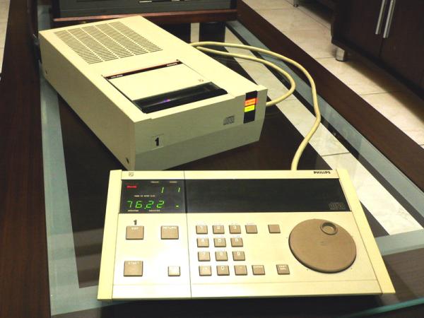

发表于 2007-6-23 07:18:15 | 显示全部楼层 |阅读模式
第二贴,迷人哪、、、扎干你的血、掏空你的腰包、、、

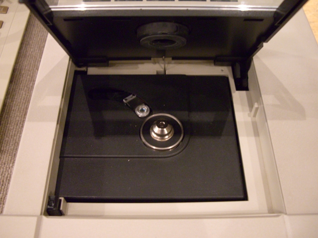

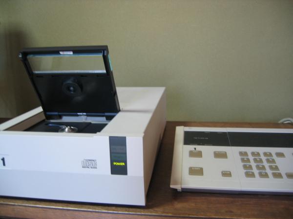

1、是专业用机。当初(85年)CD机还没有普及、各家大电讯公司的首选。
2、85年初期为CDM-0,钢铁转盘(有铸铁成分),后期86、87年前后就改为CDM-1铝合金转盘了。
   外观上可从露出主轴上来判断。从收藏意义上讲、CDM-0是首选,但CDM-1比它更透明。
3、是荷兰本土安伊顿赫芬本社工厂制造的。其他的都是日本制的。
听过多次、也有心想入、、、但、、考虑再三、还是放弃了(原因是、光头坏了无法修复)、、、、
其解码芯片为很少见的14比特的TDA1540、数字滤波为SAA7030,4倍取样、2次滤波降噪。光头为德国著名罗敦斯特玻璃镜头。遥控器上的手轮兼选曲、步进用。声音那是绝对的黑胶味道!!!超级纯厚、平衡、剧毒品!
他的日本国内超级缩水版马兰是CD-34,价格也是高攀不下(这么老的机器也能买到新品价格!),就连尸体也大大的被收购一空,其面向海外(欧洲)的型号为是CD-104,还有CD-64、CD-65、CD-84等也是有2000影子的机器。听过2000后、你会从新看待现代的SACD、24比特、什么800倍取样、、、升频196兆赫、、、、区区14比特的2000、34等干倒一批CD机、是很轻松的、、、当年的设计理念并没有过多的考虑到Hi-Fi 和过分的商业行为,使其始终保持着黑胶顶峰过后的模拟状态,因此到目前为止仍然是一些老烧们崇拜的“神器”。卡拉扬在后期、极其推广音源的数码成分、过分的赞扬Hi-Fi 的效果、、、、从某种意义上讲、老卡才是数字音响的推波助澜的带头人!

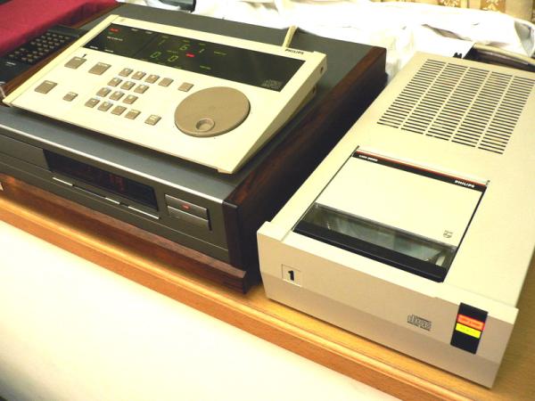

发表于 2007-6-23 11:31:18 | 显示全部楼层
根据你的描述图片上的是使用CDM-1的后期作品?
啊?其缩水版是CD34?我在上海看到过这个机器啊,样子很港,一点也看不出是2000的MINI VERSION的,CD65/84也有,价格很便宜啊,完全无法与2000联系在一起.

 楼主| 发表于 2007-6-24 08:12:52 | 显示全部楼层
原帖由 chrisalex 于 2007-6-23 11:31 发表
是CDM-1。CD34除了转盘同2000后期的一样外、其解吗部分也有一定的相同之处、因此得名--“超级缩水版”
据说CD65/84等是沿用了2000时代的设计理念、所以才有此名声。
