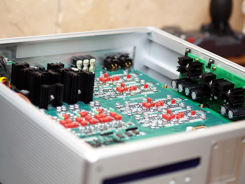

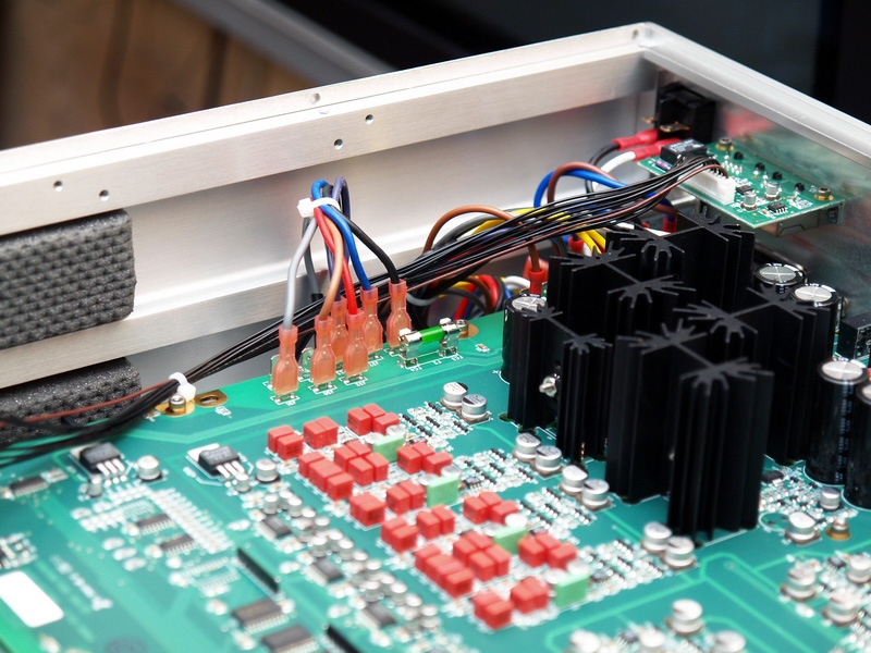

EVO 505 SACD/CD 播放机
音源之重要性不言而喻。作为整个声音重放的最基础环节,音源有责任提供最小失真的信息。但事实上,不是每个人都会把这个认识付诸行动。去年的这个时候,松下的某款DVD曾突然在全国热销甚至某些地区卖至断货,原因是有人“发现”这款600余元的播放机音质与万元级的机种不遑多让,并将此观点发表在某发烧论坛,且追随者众。尽管此例有悖HIFI的常识,不过仍可以找到合理的解释:在重放环节其他设备素质有限的情况下,不同播放设备之间的区别将变得不够明朗以至难以辨别。由此带来的就是音源之作用通常易被忽视的现实,于是便有了DVD的神话。
    当然,被忽视只是现实的一个侧面。在KRELL FBI合并式扩音机领衔的参考级系统上,音源素质之高下其实可以轻松分辨,无论通过ATC SCM20、丹拿C2,还是达尼皇朝MS5。随着技术的进步,新格式音源标准的建立,处于源头位置的播放设备对于音响系统的整体重放水准越来越起着决定性的作用。
告别一个时代
    世界上第一台CD机诞生距今已近30年,期间诞生了无数典范之作。所谓盛极必衰,随着飞利浦CDM-4 PRO、CDM-9 PRO等经典转盘的陆续停产,CD播放机的黄金年代已经过去。但音响业的进展并没有在此停滞。1999年3月,飞利浦和索尼在Scarlet Book中联合发布了SACD的1.0版本。SACD全称Super Audio CD(超级音频光盘系统),是具有全面取代CD音源实力的最新格式的数码系统。SACD采用DSD数字录音技术,其频响和动态范围均优于CD,被视作继CD的发明之后,成功超越CD录音质量的新产品。与同时代诞生的另一新音频格式DVD-AUDIO相比,SACD稍胜一筹,在高端HIFI领域更被看好。
SACD的诞生对于HIFI工业的意义重大,不过欧美HIEND厂的态度普遍过于慎重,因此早期的SACD播放机市场基本为日本品牌所占据。
    美国发烧名厂KRELL带头跨出了可喜的一步。1981年成立的KRELL始终在其创始人之一、总工程师Dan D’Agostino的领导之下稳步发展。Agostino在音响设计上的非凡才华加上20多年的磨炼,造就了KRELL今天的辉煌与地位。2003年诞生的Krell SACD Standard是一台纯粹的高级别音响产品,也是KRELL播放机史上的里程碑。
    3年过去,KRELL再次带给我们新惊喜。在推出惊人的四件式后级Evolution One与四件式前级Evolution Two前级后,基于开发这一套旗舰所应用的技术,Krell最近又陆续推出一系列Evolution产品,成为取代CAST系列的新旗舰,包括505 SACD/CD Player、525 DVD-Video/SACD/CD Player、222前级、202分体前级、402立体声双声道后级、403三声道后级、600单声道后级、900后级以及707多声道环绕音效处理器等。
Evolution系列新型号的共同点是都装备有Krell公司的专利技术CAST(Current Audio Signal Transmission),它将传统器材间采用的信号电流传输方式改变为电压传输方式,由器材间常用的低阻抗输出、高阻抗输入变为高阻抗输出、低阻抗输入,将传输线对信号质量的影响降至极小,即使传输线长达数十米,也不致影响音质。应用了CAST技术的Krell产品对于线材没有苛刻的要求,大幅节约了用家在线材上的投资。具体到EVO 505 SACD/CD播放机,其特点包括24 bit /192 kHz DAC(数据收集与控制系统)和驱动装置供电分离系统,数字、模拟CAST系统以及目前的流行功能模式。
EVO 505是一部只提供声音播放功能的纯粹的唱机,因此机器背板有充裕的空间对各种输出端子进行排布。船型总电源开关也位于这里,通常这意味着可以长期通电以减少每次聆听时热身的时间。从SACD Standard延续而来的可对应多声道SACD录音的5.1声道输出有些逆流,毕竟其他大牌们习惯于只装备立体声输出。全平衡的立体声模拟输出当然必不可少,不过多声道输出时只能使用RCA端子。在我看来这是挺大的遗憾,作为这一类机型的参考级标准,包括数字输出一律设置XLR端子应当不算奢求。
XLR端口下面的2个4 Pin插孔便是EVO专利CAST技术的专用接口。CAST技术重点在于传送声音讯号中的电流,并避免与电压发生交互作用,以保证讯号的纯净。EVO 505为此专门安排了独立电源供应的线路部分,可以不经I/V转换直接将电流放大输出。从理论上CAST技术相当接近理想化的最佳状态,但考虑到更广泛的应用范围,我们的试听仍是以平衡讯号线连接为标准进行。
EVO 505背部专设的机器通讯控制端子相当完备,可与自家机型做到无缝衔接,更不会对声音造成负面的影响。其实HIEND级别的用家很少在乎这些,但在意与否是习惯问题,只管将该做的做好,则是个态度问题。
体形巨大的EVO 505内部各种电路板排得相当满,在仅仅打开顶盖的情况下基本无法了解其设计架构与电路精髓。对于高频响应直冲100kHz的SACD,有效控制电源部分可能引发的高频噪声对于宽频音乐信号的还原至关重要。根据资料,EVO 505的线路板下方是两只特别定制的超低噪音大型(相当于CD机而言)环型变压器,多组稳压输出,分别对数码和模拟线路以及机械运作部分供电。EVO的解码线路则与上代机型SACD Standard相同,都采用Burr-Brown PCM-1738E的24bit/192kHz解码芯片,三片芯片提供六声道输出。运放则采用Analog-Devices公司的产品。从露在外面线路板上可以看到大量的SMT表面附着元件,高集成度的电路布线提供最短信号传输路径的可能,同时也成为判断设计与制造水准的另一个重要参照物。KRELL在这方面做得非常出色,甚至宣称可以达致零失真的境界
由DSP处理器控制的可选四段数码滤波功能是EVO505的另一个亮点,不过对此我们没有给予过多关注,因为即使在不作特别设定的情况下,EVO的每次播放已经令我们足够兴奋。尽管如此,我们仍然不希望EVO 505的用家将其忽略,这个功能至少可以令它的适应性更宽,更便于与癖性不同的其他设备搭配。
力量之美
在KRELL最新旗舰合并扩音机FBI入驻高保真试音室的日子里,我们不止一次深刻领略到力量之美。在这里有必要强调,身为配角的同系列播放机EVO 505 SACD/CD PLAYER绝对不能忽视。尽管EVO 505不如主角那样引人注目,但每次华彩演出的幕后,都少不了它的默默奉献。
甲类的全平衡模拟放大线路工作温度较高,需要依靠坚固的金属机箱辅助散热,全功能的遥控器也是厚实的金属材质打造。EVO 505延续了新一代KRELL的造型元素,边棱以圆弧过渡的银色铝合金外壳,保障功能性之余加入了更多审美考虑,与老KRELL传统的冷峻锋利大异其趣。声音上的变化也可由此寻得脉络,原本刚猛之力外现的肌肉和筋骨被重新锻造之后变得刚柔并济。老款Krell的声音表现往往被集中在阳刚、有力、迅猛等等词汇上,倾向性很强的个性显然在搭配上需要更为用心。而新一代的EVO 505(以及FBI)在性格上可以说是脱胎换骨,所有的力量在理性的主导下再次定义,重新规划,有序分布。
从EVO 505最初入驻高保真试听室到现在,几个月的时间,数十次的聆听,每次都有新的感受,其中出于游戏心态的一次大胆尝试给我留下的印象最深。达尼的经典小书架箱皇太子第3代自推出后便常驻试听室,其优异表现获得了大家的一致认可。出于对皇太子的推崇,我曾萌生DIY仿制的想法,并在潘志强先生的帮助下付诸实现,结果相当满意(关于仿制皇太子音箱的过程,笔者将另有专文详述)。这对小家伙最为人称道的是面对大场面也毫不脚软,“爆”得起来,与其娇小身躯绝不相称,而且质素越高的功放推出的声音越好,因此一直以来我们都感觉没有发挥到其全部的潜力。直到后来KRELL FBI进场,自然而然便产生了这个念头:每声道纯甲类300W的KRELL推出来的皇太子会是什么样子?好奇心驱使我们把EVO 505、FBI与皇太子连接在了一起。这里出现的是一个现实生活中毫无可能场景,也是一个极限的测试。需要特别留意,发掘潜力的同时音量一定要控制在皇太子即将崩溃的边缘之内,否则随着大鼓声起,喇叭锥盆应声飞出,岂不是暴殄天物?
在EVO 505与FBI的合力之下,皇太子再现的舞台比起之前领略到的又大了一圈。同样播《HIFI西班牙》的第二段,踢踏舞步的实体感更强,舞台共振所营造的纵深感也更为强烈。虽然小口径喇叭有其无法克服的天限,低频段仍显得稍紧绷而不够松弛,但弹性和力度已属上佳之列,堪与中型落地箱媲美。
在我看来,或许可以把这套能量感十足的KRELL组合比作一辆大排量的超级跑车。FBI如同一台12汽缸的超级引擎,而EVO 505则是高效而精准的燃油喷射系统。每当油门轻踏,牵引力便随之源源不断地奔涌而出,毫无声嘶力竭之虞。无论启动还是加速,所有一切都是从容不迫、随需而生,不用费心去考虑其可能的极限。只要有需要,就有相应的供应。庞大的动态有赖于永远充足的能源储备,在最强与最弱的极端对比之下,EVO 505塑造出的庞大舞台与真实无伦的现场感无可比拟。这也是SACD格式与高升频数字解码技术的明显优势之一。在这一点上,即使是价格昂贵上数倍的超级LP系统也很难比肩。相对而言,老款的KRELL机器尽管也都是力量十足,但总会让人担心其稍逊一筹的控制力,往往在关键时刻难以及时迸发。由此带来的则是难以摆脱的“粗声”嫌疑。如今,全新的EVO系列以其酣畅淋漓的极致表现重塑了KRELL的形象,更为大编制交响音乐的重放建立起新的标准。
速度与激情
FELIX AYO联袂意大利I MUSICI乐团演绎的维瓦尔第《四季》小提琴协奏曲是我最喜欢的一个版本。如此偏爱,也许因为它是我的第一张原版CD收藏,尽管只是PHILIPS的小双张廉价版。流畅平衡是这个1959年经典录音的最大特点,没有哪件乐器被刻意突出,可每件乐器都同样鲜活,流畅中充满了跃动与生机。在EVO 505身上,优异的速度感体现在与演奏者精准同步的追求上。
其实单纯的速度感并不难获得,但对于HIEND器材,我们会要求它们在拥有速度的同时还要保证提供丰厚的质感以及再现强大的动态。与理性斯文的参考机MERIDIAN 588相比,EVO 505更多了几分激情。可以明确,KRELL的声音取向更HIFI,但对比之下又可以发现,EVO 505在音响性全面胜出之余,其音乐性也丝毫不减。
单独判断音色的走向,EVO 505并无冷或者暖的趋势,这个级别的机器也不屑依靠制造温暖的音染来讨好听众。EVO 505的高频段有足够的亮度,经其打磨后变得光滑匀称而且致密油润,高贵或许就是用来形容与此类似事物的共有特质。
任何音响产品在厚度和线条这两大要素上也很难做到两全,在设计中必须作出恰当的妥协。EVO 505的过人之处在于不仅可以提供密度十足浓厚迷人的优秀中频,并且难能可贵地贡献出清晰的线条。当然清晰是相对的,与马克的机器相比,KRELL的线条也许不够锋利,但轮廓绝对清晰。如果用视觉上的名词来衡量,马克的反差更高,而KRELL的明锐度更佳。此外,EVO 505的线条还充满张力和弹性,令得乐器的形体饱满且生动。
DECCA小双张的《竖琴协奏曲》(片号:452 585-2)是试音室的常客。演录俱佳自不待言,这张CD最大的特点是在任何系统上放出来都不会难听。而于KRELL,同样的曲目更具活力。同样行云流水的拨弦,这里的云更厚,水更丰。
音场的表现是HIEND机型的一个指标。理想的音场表现应当是宏大的、三维的、充实的,精准的定位更不待言。如上的标准到了EVO 505上,便成了恰到好处的批语。当然这一切仅仅EVO 505是无法做到的,你还需要一个声学特性理想的大空间(50余平米的试音间合格有余),以及同样够班的扩音机与扬声器系统。当一切要求都得到满足后,EVO 505可以毫不迟疑地首先担起重现现场的责任。
与本组合中FBI超乎寻常的控制力相比,EVO 505为整个系统的贡献更多表现在频响范围的极限延伸与无比致密的声音质感。
无论CD还是SACD,其频响当然都是有限的,这里说的极限只是一个形容,真实的意思是“令人感觉延伸到了极限”。在职责范围内,EVO 505还原的每个音符都实实在在,能量充沛,且高中低所有频段一气贯通毫无滞涩。
SACD收藏为零的笔者差点忘记EVO 505的双重身份,好在高保真的视听室常备的2004香港高级视听展选辑《原音精选》为SACD/CD对照版,其中所有选曲,皆直接向世界各地所属唱片公司正式取得授权,所有录音选段皆尽量采用最佳的录音媒介做母带,每一声轨皆经过细心调校,务求达至示范级录音质素及表现。选听的SACD第5段是瑞典男中音Hakan Hagegard演唱的歌曲O , Helga Natt。在丰富的堂音衬托下,宏大深邃的现场依稀可见,人声饱满而线条清晰,气势磅礴也不失优雅。在同曲目的AB对比之下,我确信可以领略到SACD的妙处。但CD重播的精彩表现容易令人忽视这一点,将EVO 505看作一台可以播放SACD的极品CD机,更利于加深理解。
EVO 505清晰描绘出KRELL新一代器材的进化方向。由简单到复杂、由低级到高级,Evolution系列的诞生验证着这个过程。我们关注的下一个要点将是进化的速率,不同收入区间的人们一定乐于看到涵盖各级别的KRELL新物种之出现。
Krell Evolution 505 SACD/CD播放机
频率响应:20Hz-20kHz±0.5dB;
信噪比:105dB(加权);
总谐波失真:-82dB(全频);
特性:使用24 Bit/192 kHZ DAC,模拟CAST连接系统,可播放SACD、CD-R/RW、MP3、WMA等格式光盘;
尺寸:438×159×438 mm;
重量:13.2 kg;

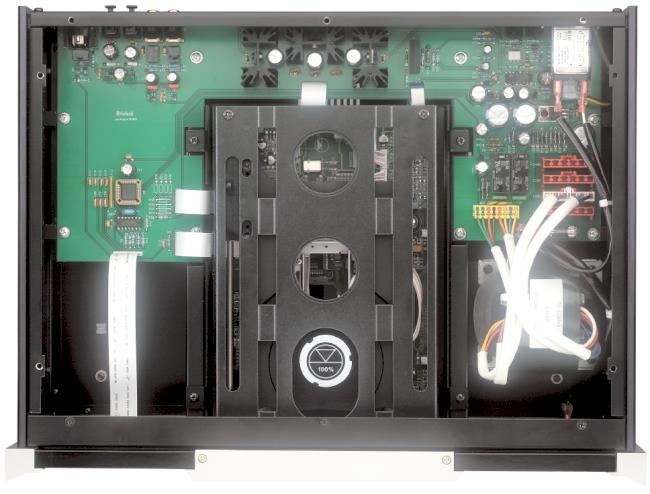

麦景图MCD1000转盘
- 特别订制Linn 顶级雷射机芯转盘系统,据说直接来自LINN的传奇CD12,以高级铝合金作高精密度准确车制而成;具备超水准的数码讯号拾取度及极佳抗震动能力。
- 麦景图独家研发专为数码产品专用C芯型重型变压器。
- 机身以厚度达6mm高密度铝合金作为侧板;顶盖以4.5mm铝合金板配以置於中央并印有线路设计的麦景图专用玻璃作精美修饰,顶盖底部加有阻尼片钢板,此双重顶盖设计配合两边坚实侧板,是达到高防阻尼的最佳处理方法。
- 同轴(RCA)/平衡(XLR)及光纤数码输出。
- LED光纤照明显示。
- 新一代3D立体玻璃面板设计。
- 新一代高密度铝合金机壳设计。
输出 1x同轴;1x光纤 1x平衡
数码输出电平 同轴: 0.5V p-p/75 ohm 数码: -15dbm~-21dbm 平衡: AES/EBU, 1V p-p/110 ohm
取样频率 44.1kHz
