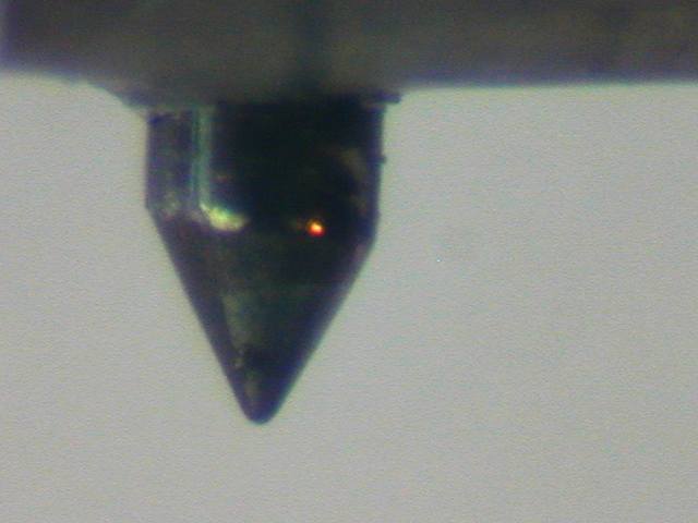

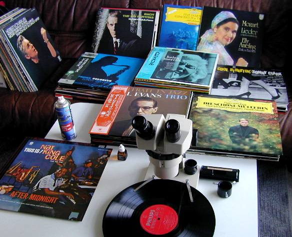

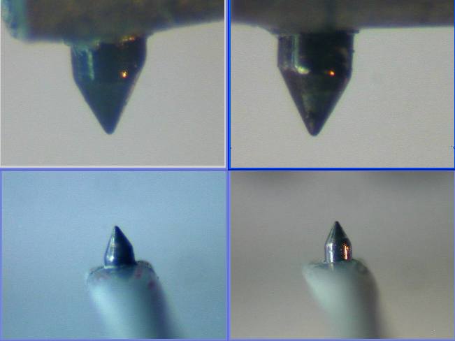

  最近有很多朋友经常向我提起唱头的磨损情况,简单的用语言也无法正确回答,本人整理了一下很久以前为了交“作业”而拍的部分唱头磨损情况照片,现整理出来以示需要的朋友,左面上下的两张是已经磨损的MM唱头,可从光源点和斜面上来判断,右面的上下两张是同一型号的新品MM唱头,为了避免惹起不必要的事端、这里就略去了厂家和具体型号,请原谅。由于受到上传照片的限制,所以就尽量压缩、退后上传照片了。由于手头上的钻石MC唱头都是只使用过几百小时、有的也就只有几十小时,原来已经磨损的钻石MC唱头也都出手了,所以在这里也只能上几张较新的钻石MC唱头照片了,暂无对比片子,敬请原谅。这台已经跟随我多年的奥林帕斯双筒双头广角显微镜、是本人在家里用来观察盘面、唱纹和唱头情况时用的,可以说是黑胶烧友的好帮手!有条件的朋友最好也要备上一台,乐趣无穷啊、、、、、。

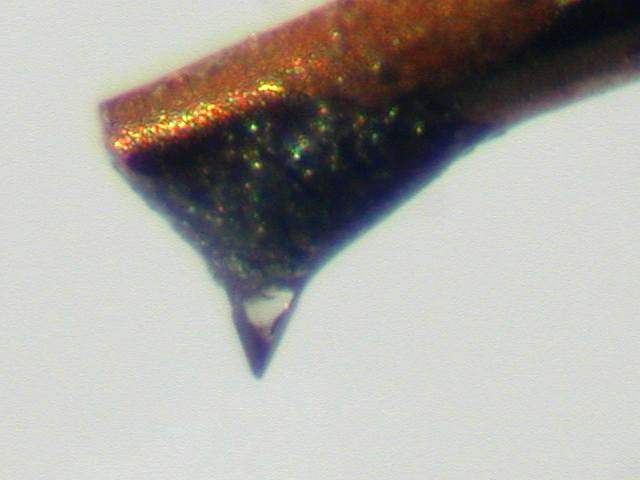

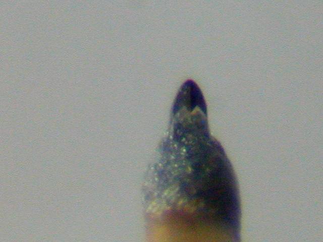

我的这支MC头是扁型的(上数第三张、大图片)、只是拍摄角度的关系、不易看得出来,但可以看出来是透明的钻石。现在上市的高档MC头多是扁平型的,底部及两侧外端都有0。013---0。015左右的R值,也就是说扁平型MC头的底部及两侧外端切入唱纹的接触面(即接触精度)更小、单位长度内接触唱纹内的凹凸信号点的几率就多,这就是我们为什么用MC头时比MM头可更多的获取信号的一个主要原因之一,分解力、质感、密度等是高档MC钻石头的象征,缺点----加工难度高、成本高。相反、MM园锥型头,由于R值较大、内部构造及材质也不同、但由于易加工、成本低廉(相对MC头),易于普及等特点,但听感上的细节、动态就要逊色于MC头了。如果不是黑胶的高烧友、不推荐上动辄千美刀的MC头,盘面的情况、系统的搭配、调校的功力、、、等,都会影响高档MC钻石头的性能发挥。
