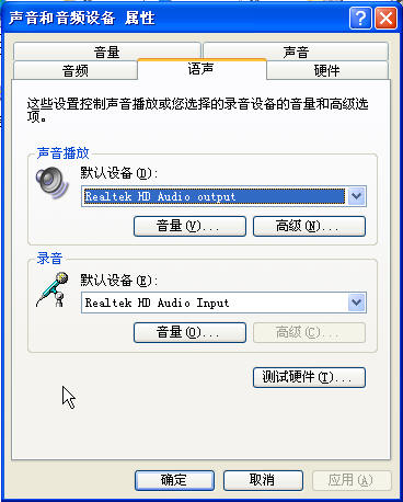

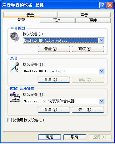

1、如果板载声卡用来玩玩小游戏,QQ聊天的话,在控制面板里找到“声音和音频设备”打开设置为板载声卡,比如,我的设置:
板载声卡设置1
板载声卡设置1

同样还是设置板载声卡:
板载声卡设置2
板载声卡设置2

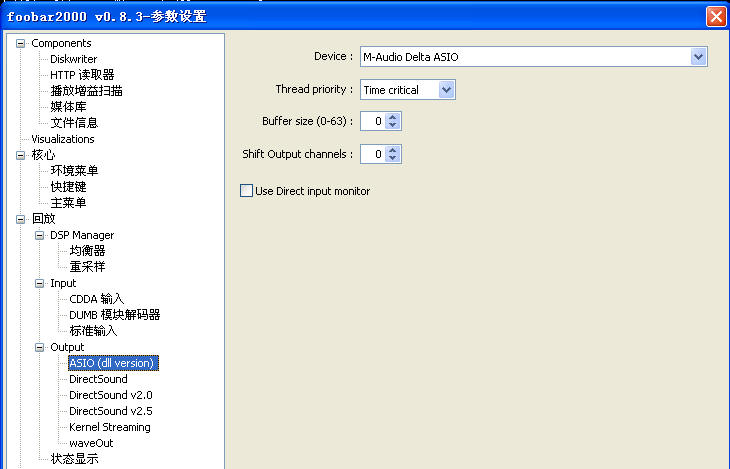

但AP192还没用起来,我是用foobar+192来听音乐的,下面就谈它们的设置:
1、foobar的参数设置中,找到回放下的OUTPUT,设置:
foobar1
foobar1

2、将ASIO指向192声卡设备:
foobar
foobar
