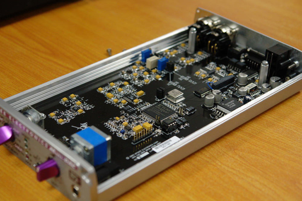

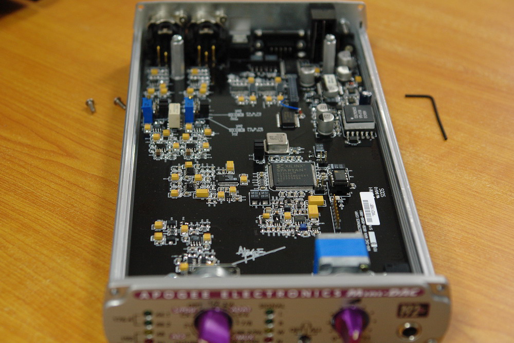

先随便看看大框架.

数字部分全钽电容,果然是PC做法
要求晶振清晰大图

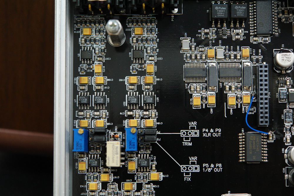

抱歉由于手持拍摄,光圈开得较大. 将就看吧.
再看些内部细节. 这张里可以看到跳线部分,还有模拟放大部分,用了6块OP275.

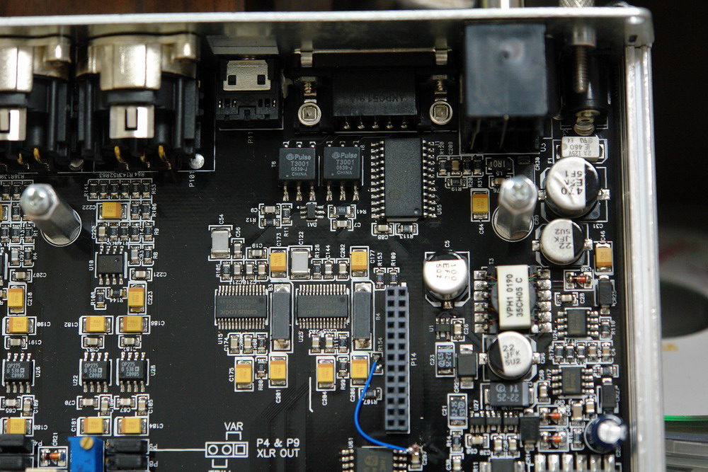

再看一图.

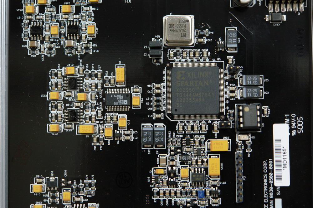

再看一张. 可以看到DAC解码芯片是AD1955.

跳线上表示平衡输出可以跳线绕过前级的

内部还有飞线
美国佬的做工真的都不咋样
前一段有人说DAC-1内部做工差,我看都差不多

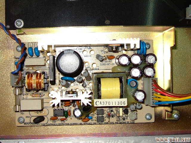

这是台湾的开关电源

不知道这两块芯片是什么
边上要配合独立晶振

恩,我一看就说不是国产就是台产
还不如G08那个印度产

你圈出的两块是CIRRUS的数字接收芯片8416呀.

黑色那两个东西不是晶震来的。
