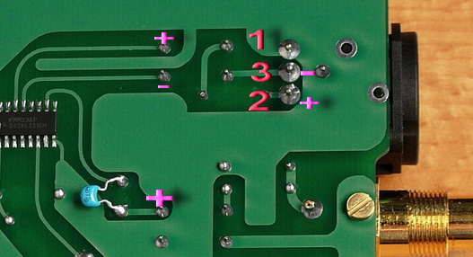

上次活动你用自制 (二节棍) 平衡数码线试听,发现平衡线和RCA线区别大,我查过机器接法正确无误,肯定你这自制线有问题,另外,你那AA最后输出部分和 “英国之宝” 500及我的机相同,见图,平衡座直焊电路板,RCA从IC-10脚出正,平衡从IC-14脚出正,供你参考。

图片打不开
线我用万用表查了2热3冷1地都没问题
估计还是有什么地方出问题了没有想到

 楼主| 发表于 2007-9-10 09:26:49 | 显示全部楼层
论坛有点问题,所以图片均看不到。

发表于 2007-9-10 12:21:36 | 显示全部楼层
线检查过,没问题的
我还是怀疑AA的数字输出有问题,这条线被AA褒过,用在007系统里做信号线,明显声音反相了

 楼主| 发表于 2007-9-10 12:28:39 | 显示全部楼层
AA输出绝不会有问题,是常规电路,是否线的阻抗影响?
