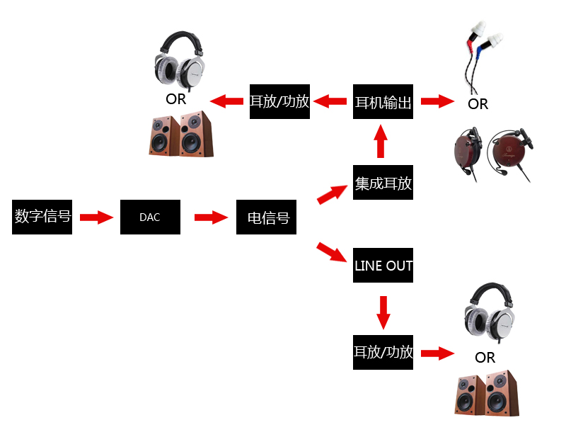

发表于 2007-10-13 14:04:24 | 显示全部楼层
最后强调一点
LO的音量是不能控制的,因为LO口的声音没有经过放大器
所以很显然,线控上的声音不可能是LO
从图上看,很显然如果用耳放接耳机口走的弯路不仅多,而且集成耳放对音质的损害也进入了独立的放大系统,对音质有一定损害
而LINE OUT则没有经过放大直接接入独立放大系统后通过更好的独立放大系统对信号进行放大,避免了信号的再次污染
驱动耳机需要的是电流,而LINE OUT则只需要输出一定电压就可以了
需求不同,所以把耳机直接接在LINE OUT上是不科学的
