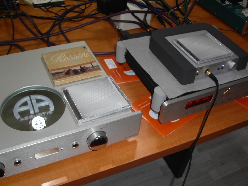

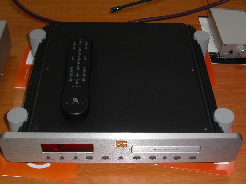

在告别LHH800R这台优秀CDP之后,小张无法休息,要继续睁开眼睛为各位撰写还债文章,目前大多数欠债已经还清,漏网之鱼中比较重要的一个是2007年5月4日在安润上海店举行的拆L聚会,也就是说在聚会上我们拆了很多机器,其中包括:SIM AUDIO NOVA CD机,BYERDYNAMIC A1耳机放大器,GENISIS数字透镜,METRONOME解码器,AKG神秘耳放......甚至还有真假SOLO大比拼.
关于俱乐部5/1上海长假聚会(日期为5/4日),小张放弃MOTO GP排位赛来参加。这次聚会的发起人是赵老板,当时的帖子在这里:
http://bbs2.headphoneclub.com/vi ... 9706&highlight=
小白号称快枪手,一聚会马上上图片,但是文字说明比较少,因为他比较忙,要照顾店里的生意,无暇仔细聆听,所以这等劳苦大众的对比详细文章落到了我等的头上。现在就让我们来看看这次聚会,满足各位窥探爱好者的要求!
首先,请允许我介绍登场的两台CD机,分别是德国ACOUSTIC ARTS的CD PLAYER I和加拿大SIM AUDIO的NOVA,前者是赵老板的自用机,这么贵的音源,阿拉则么买得起,只好吞口残土水,后者是论坛好友BEARSEA熊海新入手的,新机在2W大元左右,在此感谢。
相比之下,NOVA的码子比CD PLAYER I小一些。

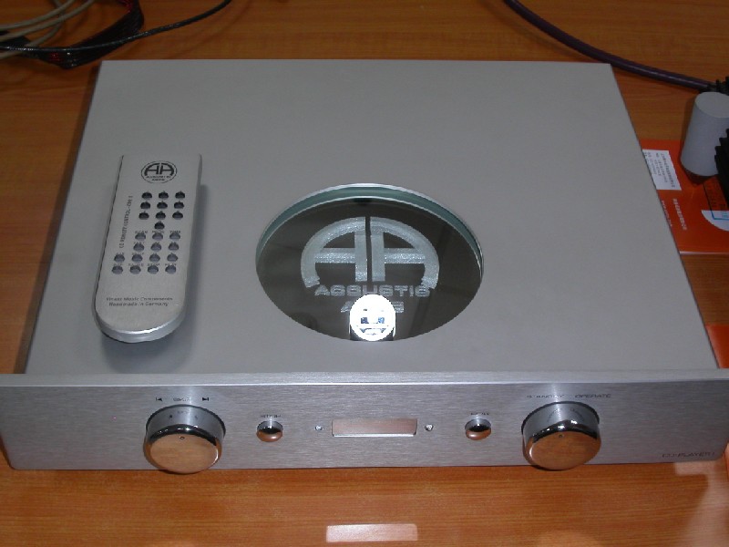

 楼主| 发表于 2007-9-25 22:32:29 | 显示全部楼层
两台高级CDP放在一起比较,包括遥控器,ACOUSTIC ARTS的CD PLAYER I的造型卖点在它的上部,TOP LOADING的装载方式,有背光的高级感;而SIM AUDIO的NOVA虽然采用传统的前方抽屉式入片形式,但是有4个金属的避震脚。另外,两者的转盘都是PHILIPS的制品。
遥控器方面,NOVA的是绝对普通的制作,无法与价格更高的CD PLAYER I比肩。
772

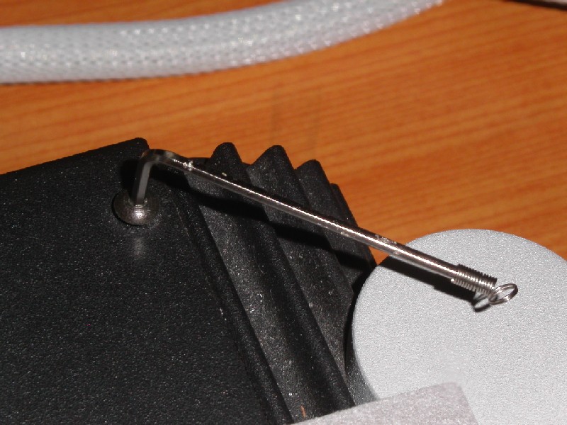

 楼主| 发表于 2007-9-25 22:33:53 | 显示全部楼层

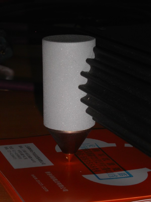

巨大的避震尖脚,下面的是铜材。

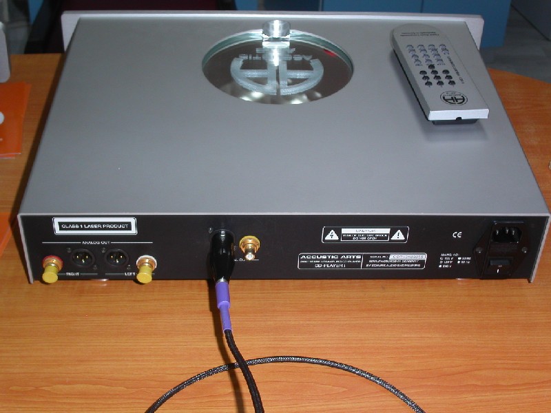

 楼主| 发表于 2007-9-25 22:36:50 | 显示全部楼层

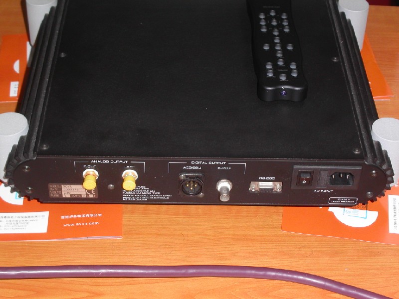

NOVA的背后,由于上面还有更LL的Eclipse (月蚀),Nova(新星)就只能做出妥协了,没有XLR平衡输出,但是,很有意思,NOVA的数码输出舍去了COAX而用BNC头以及AES/EBU,电源开关在背后。
转到CD PLAYER I的背后,你就能看到差别了,XLR平衡输出具备。也使用AES/EBU传输数字信号。

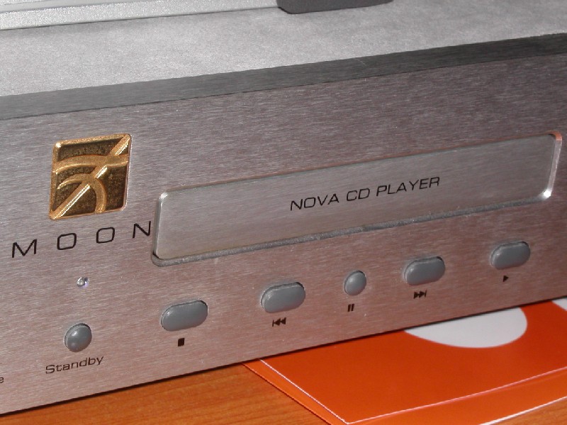

NOVA CD机的正面有SIM AUDIO MOON的金字招牌,让人心动,从现在的眼光来看,其按键的材质及设计只能算普通,NOVA还有STANDBY设置,可以常开热机。

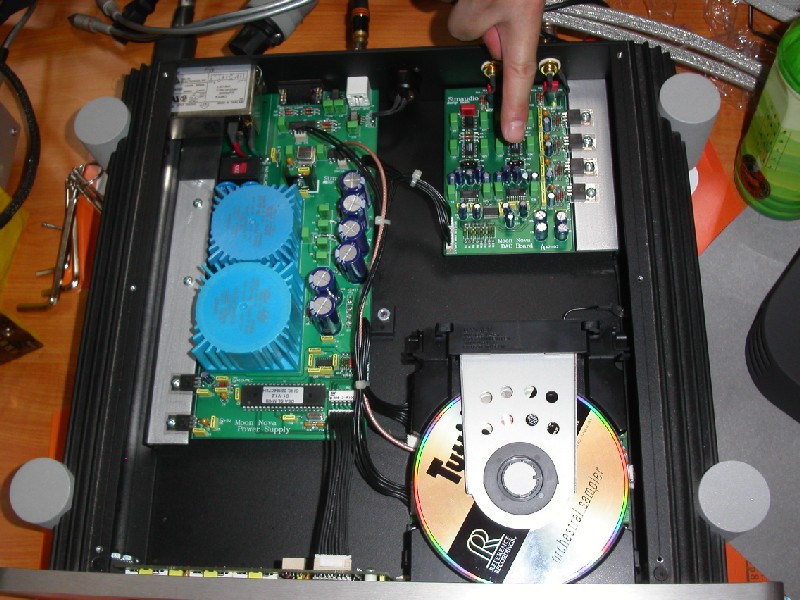

你知道的,今次的这个聚会叫拆机L聚会,也就是说机器统统要拆开来看过,于是,他们又给了我青亲自动手的机会,NOVA的拆卸方式是只要去除上顶盖就可以看到里面了,使用的是内六角的螺丝。另外告诉各位一点,SIM AUDIO厂家提供10年的质保!
772
2738
辭職L
2738

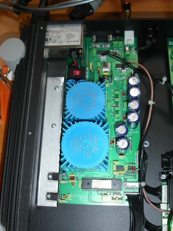

 楼主| 发表于 2007-9-25 22:39:51 | 显示全部楼层
NOVA机身本来就不大,打开看也不是趴趴满的阵势,请注意,人家不是日本机。手指着的部分是DAC BOARD,写在板上的,左边的是POWER SUPPLY BOARD,占了不小的面积,两个牛,前面的就是转盘部分了。
772
2738
辭職L
2738
 楼主| 发表于 2007-9-25 22:40:30 | 显示全部楼层
先说电源,电源部分是好声的源头,电不干净,很难出好声,NOVA采用一大一小两个牛分别提供数字与模拟的供电,数字部份用25VA牛,大点的那个以及两个共4,400UF的电容;模拟部份用10VA牛,小点的那个及8,800UF电容,看得出一个是2个,一个是4个。

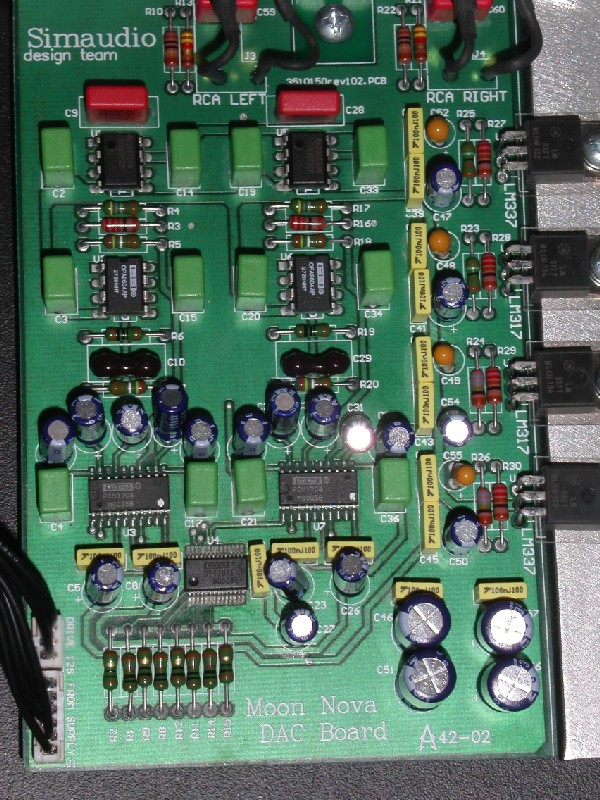

模拟部分,前面的滤波芯片力BB的 DF 1704,解码芯片则是每声道一块的BB PCM 1704,24BIT芯片。
