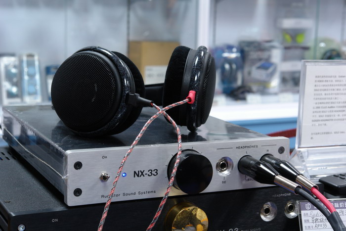

今天中午顺利地收到38度5手制的平衡耳机线FOR HD600. 顺利地在RudiStor NX33平衡耳放上开声,出声,一切正常!
该线用音乐丝带八芯线,日本古河XLR头制作. 代价不菲.
别问我声音如何,10月4日请来试听.

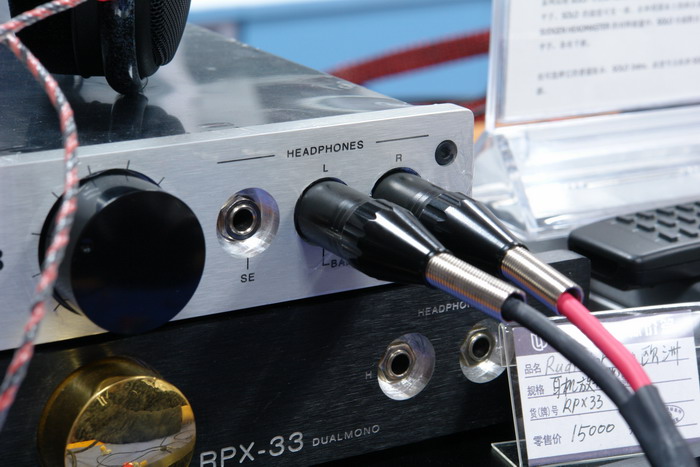

经研究,最后知道是这样: 平衡耳机线的制作方法是,耳机单元的+和-直接连接到XLR的正端和负端上,跳过地线不接.
