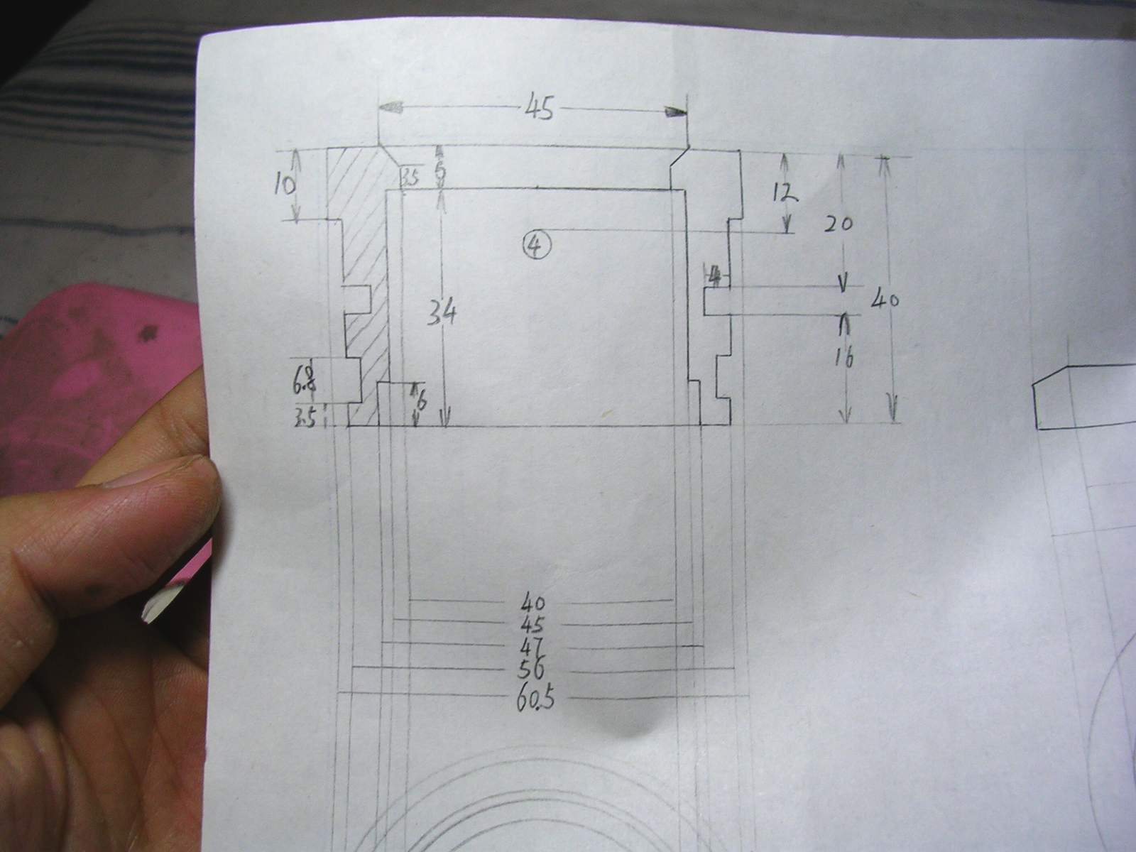

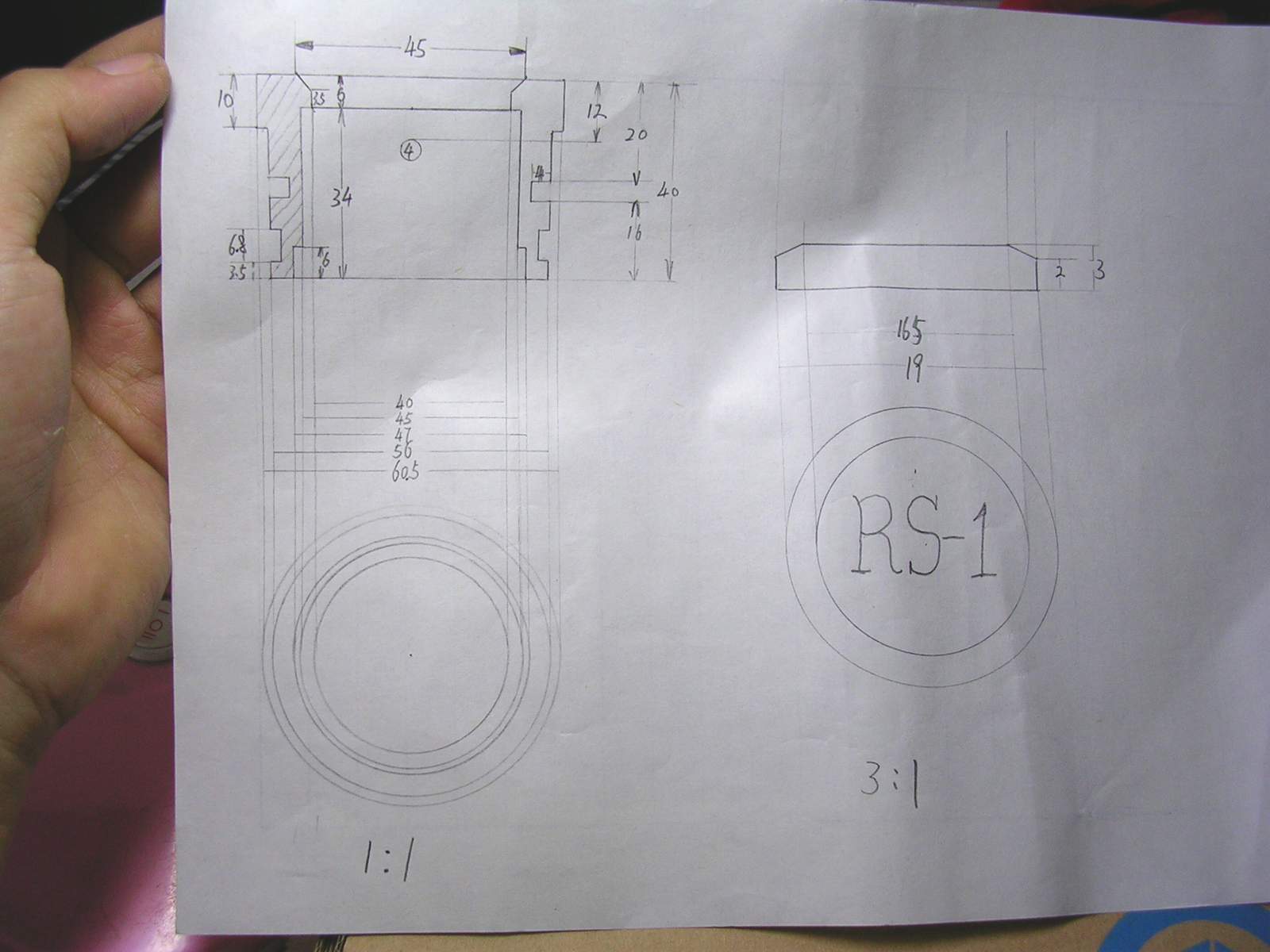

过去  没有吃没有穿,自有那敌人送上前,没有枪没有炮敌人给我们造
现在  买不起RS1的兄弟们  我们要依靠自己的聪明头脑和灵活的双手自己造
之所以要发这个帖子 还是因为俺的这个梦想http://bbs.headphoneclub.com/vie ... 9034&highlight=
毕业之后把上学学的机械绘图也忘的差不多了   画的很烂  大家凑合看吧   稍后的帖子还会有实物做参考 这样更容易理解一些
点击图片可以看清晰大图

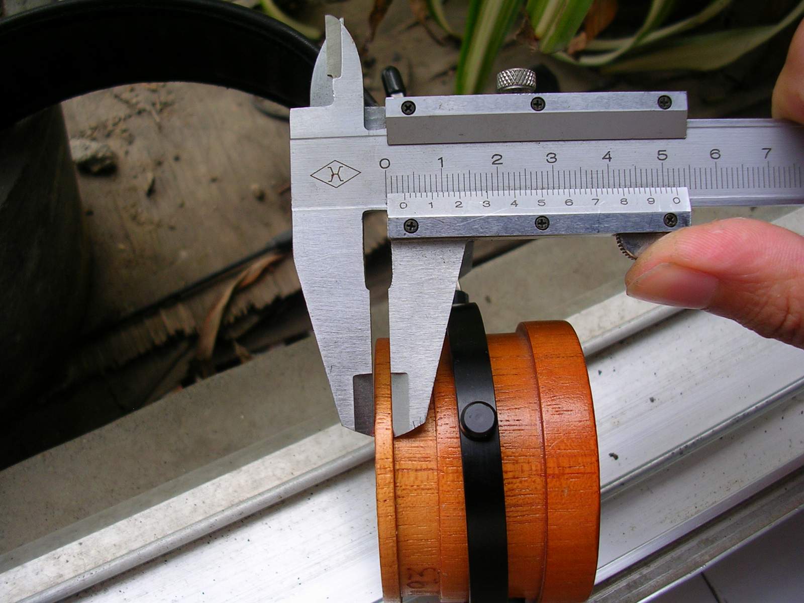

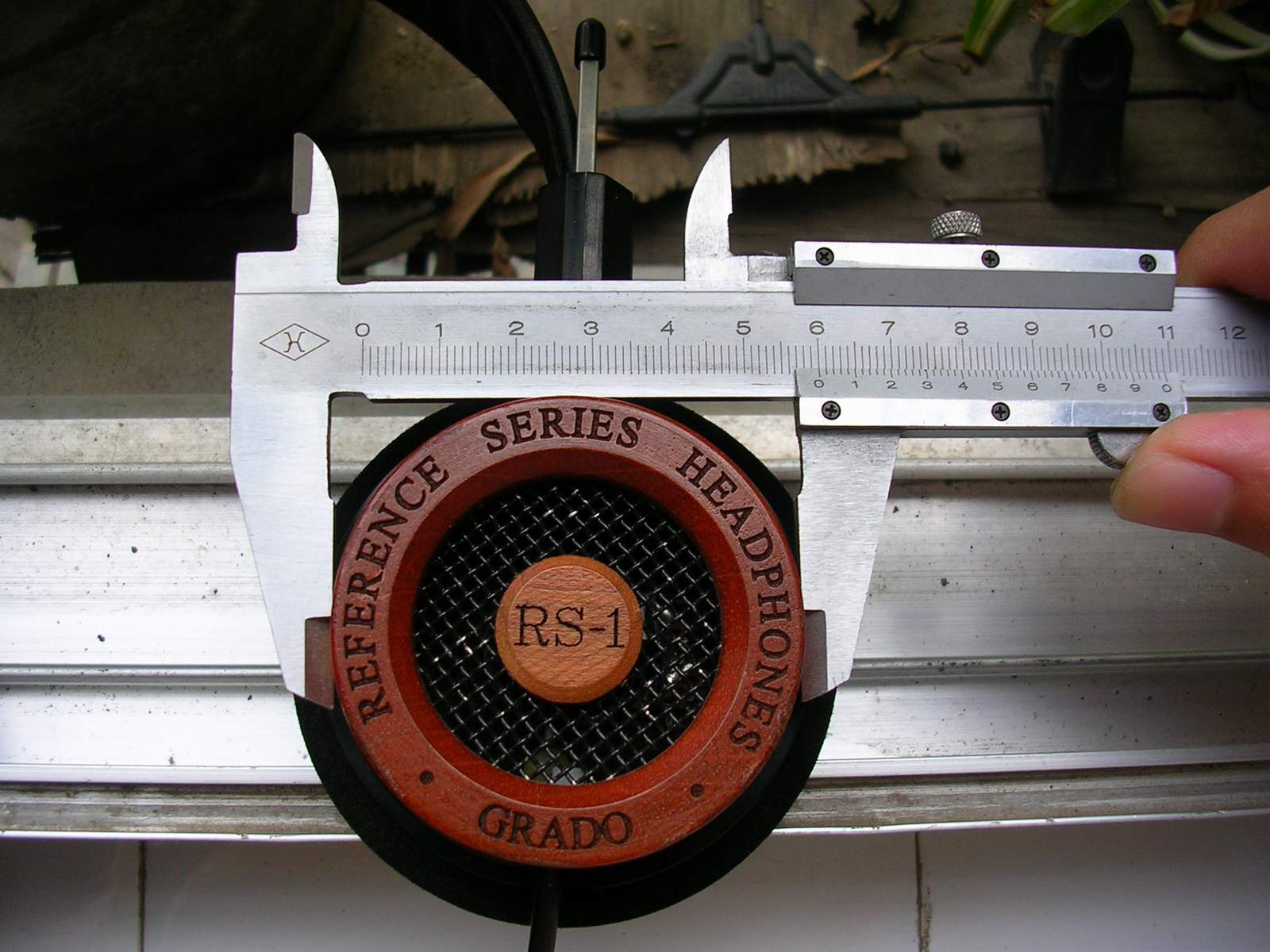

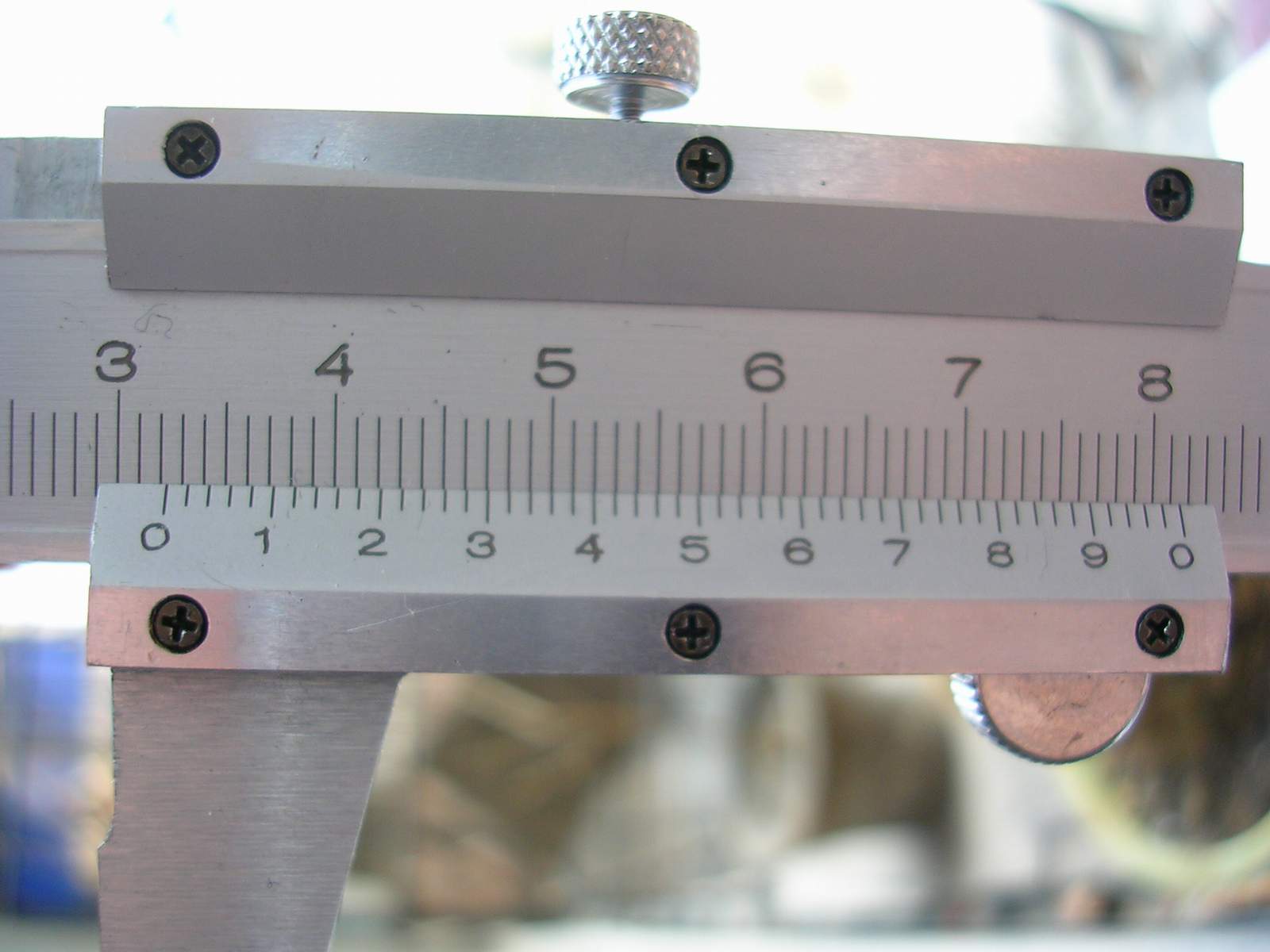

 楼主| 发表于 2007-10-12 23:57:57 | 显示全部楼层

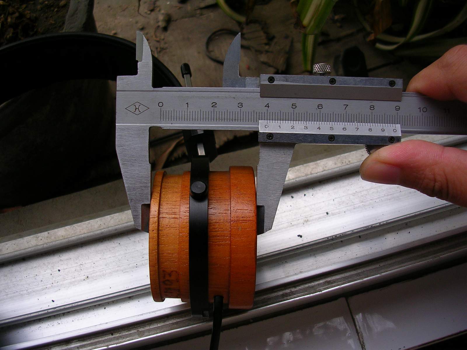

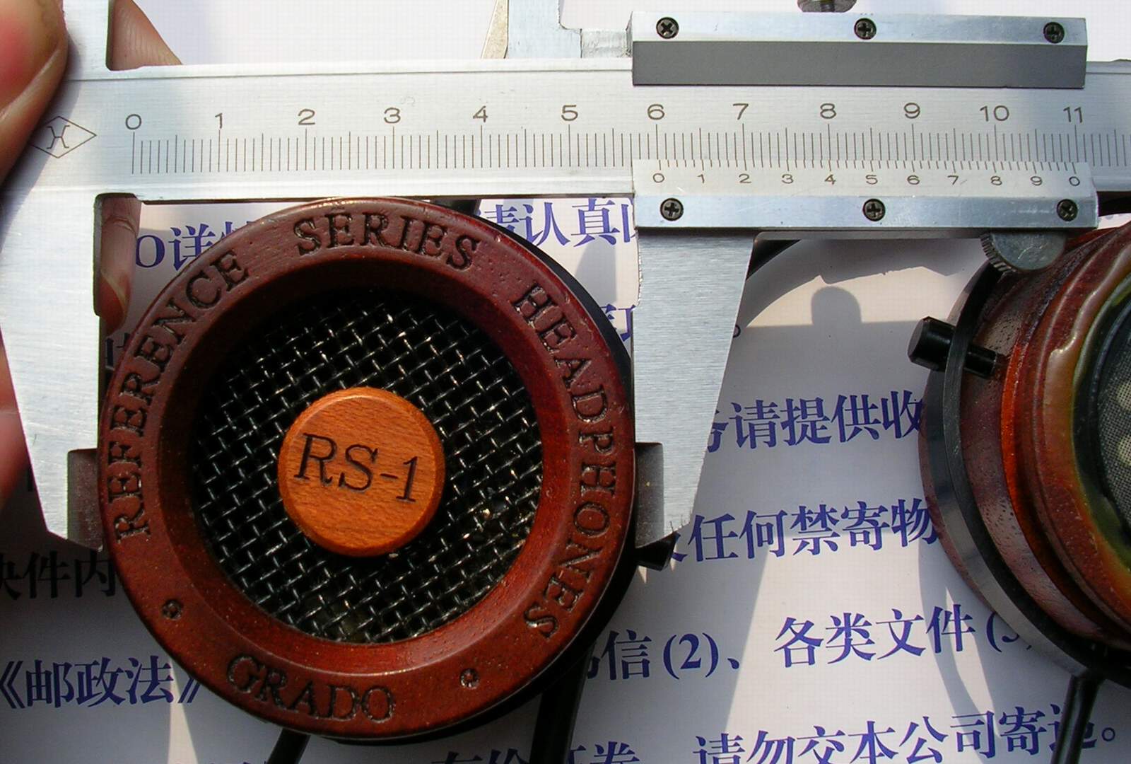

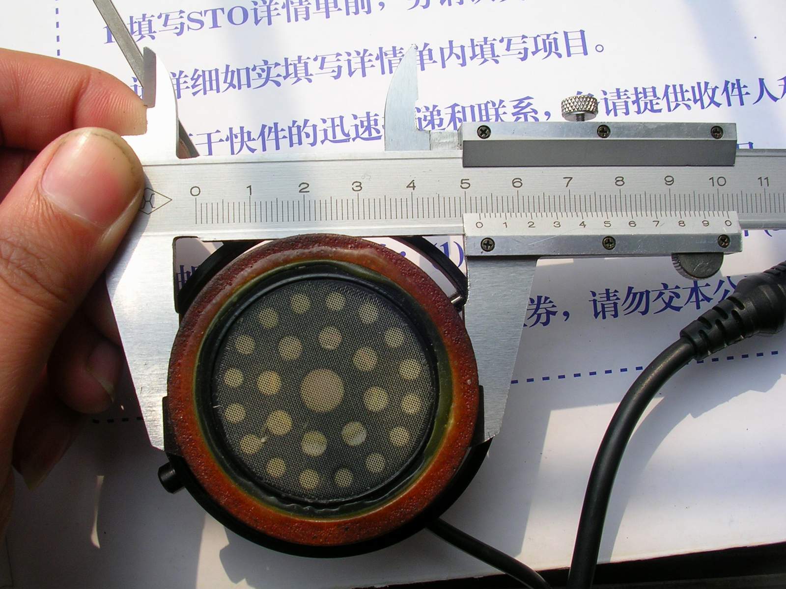

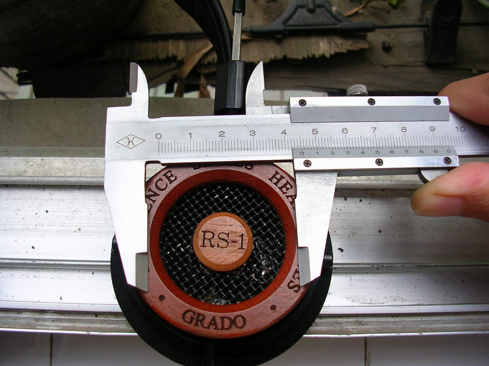

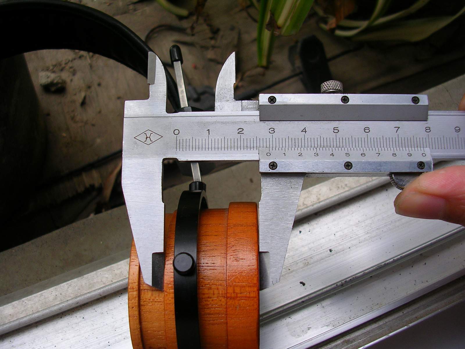

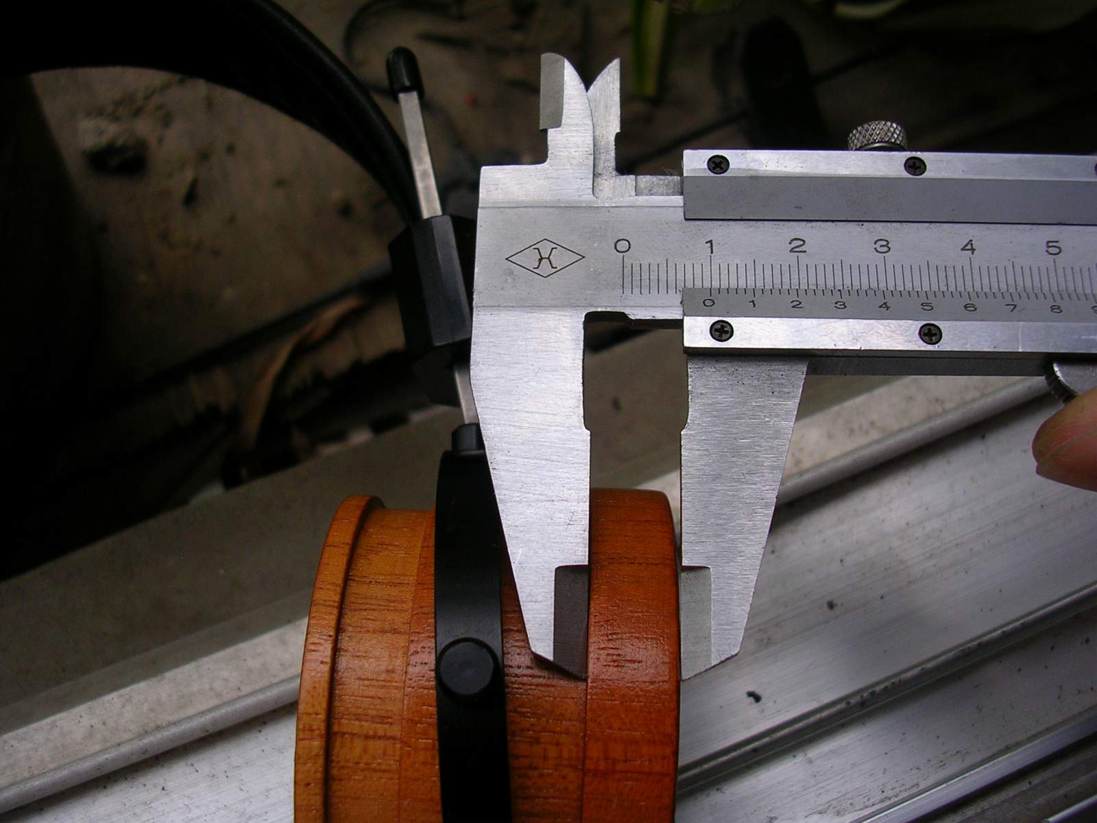

一下图片为了减小误差     拍摄的是两支RS1的照片
点击图片 可以看清晰大图
[ 本帖最后由 980202 于 2007-10-15 01:19 编辑 ]
最大高度1
最大高度1
最大高度2
最大高度2
最大直径1
最大直径1
最大直径2
最大直径2
内径1
内径1
内径2
内径2
内径3
内径3

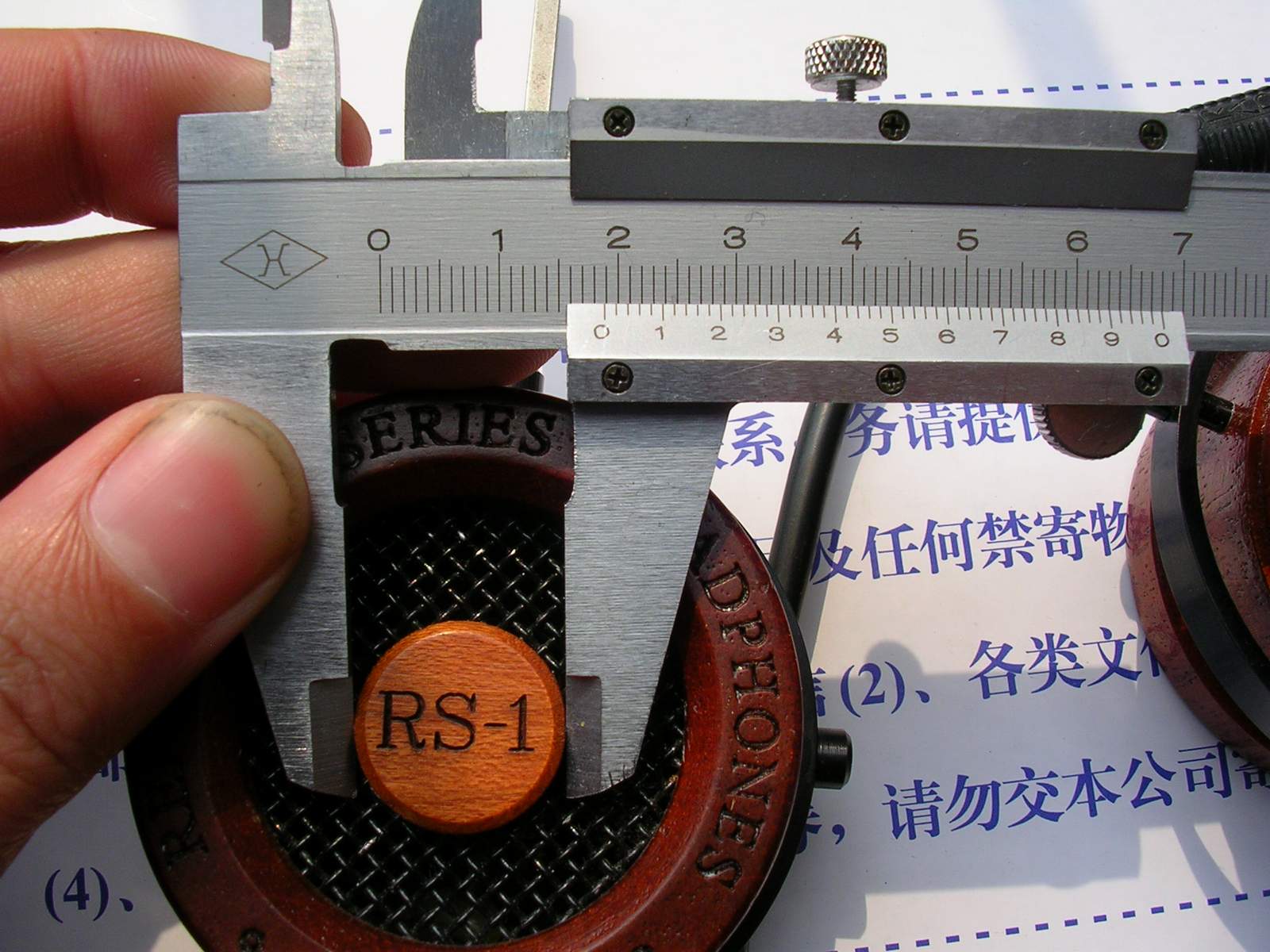

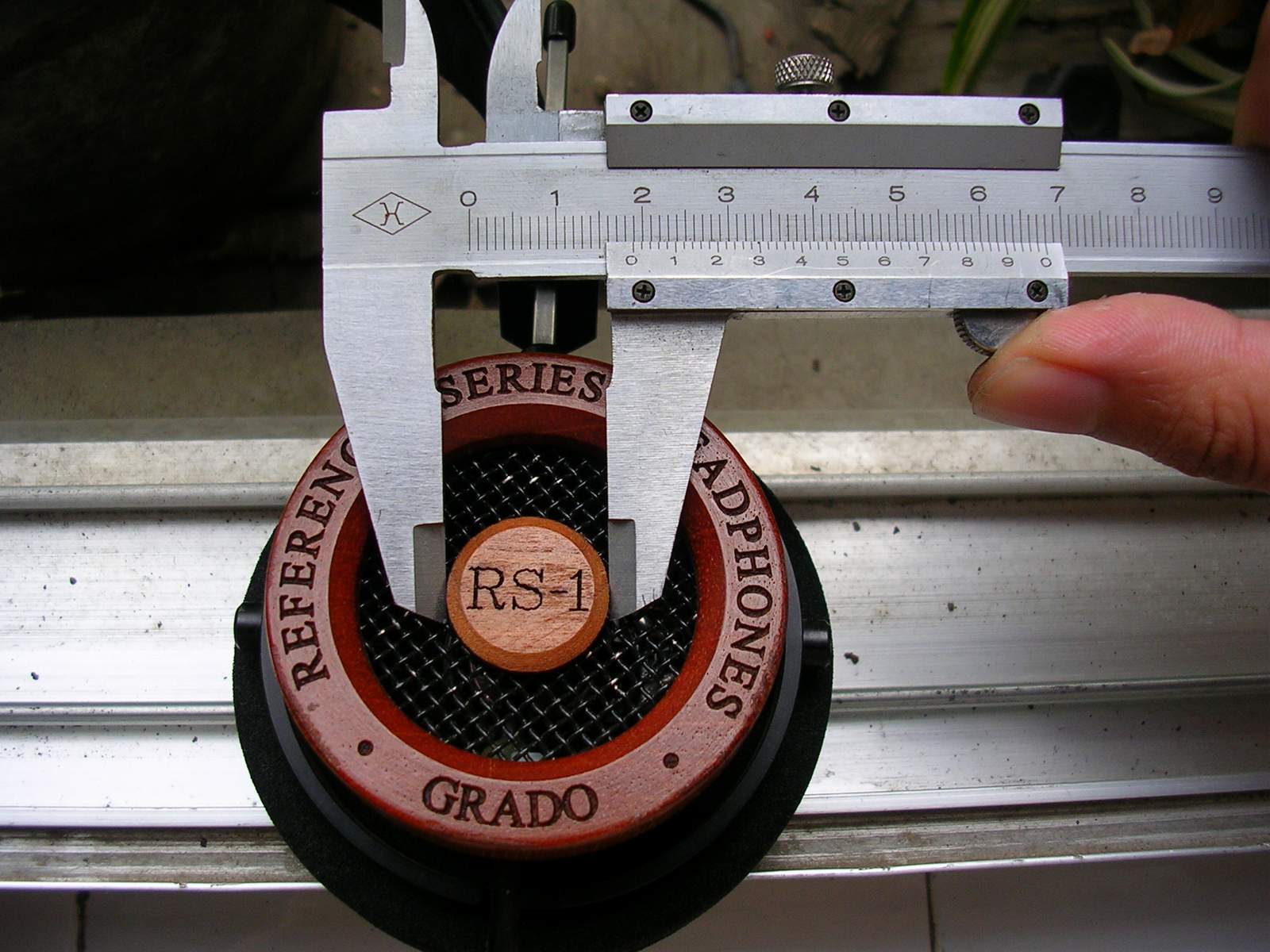

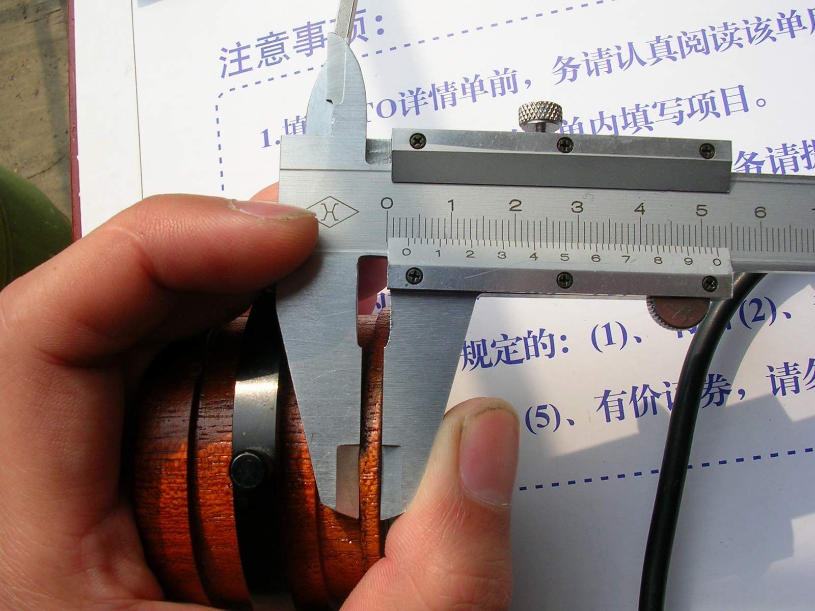

 楼主| 发表于 2007-10-13 00:04:01 | 显示全部楼层

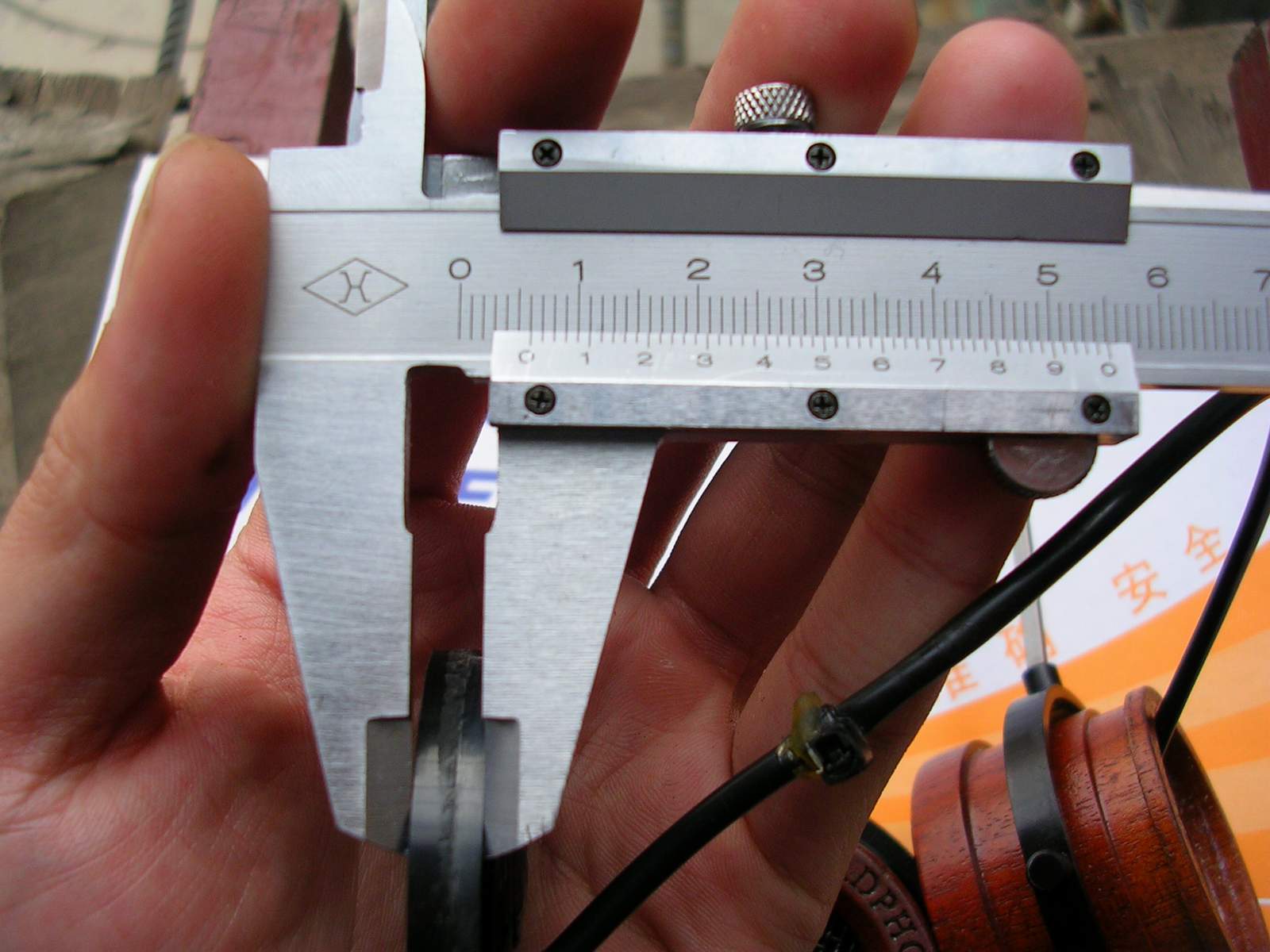

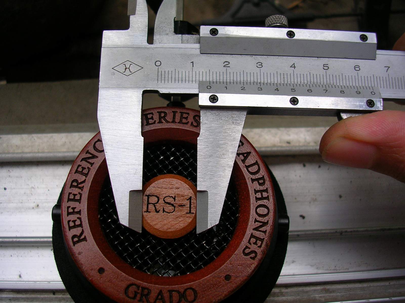

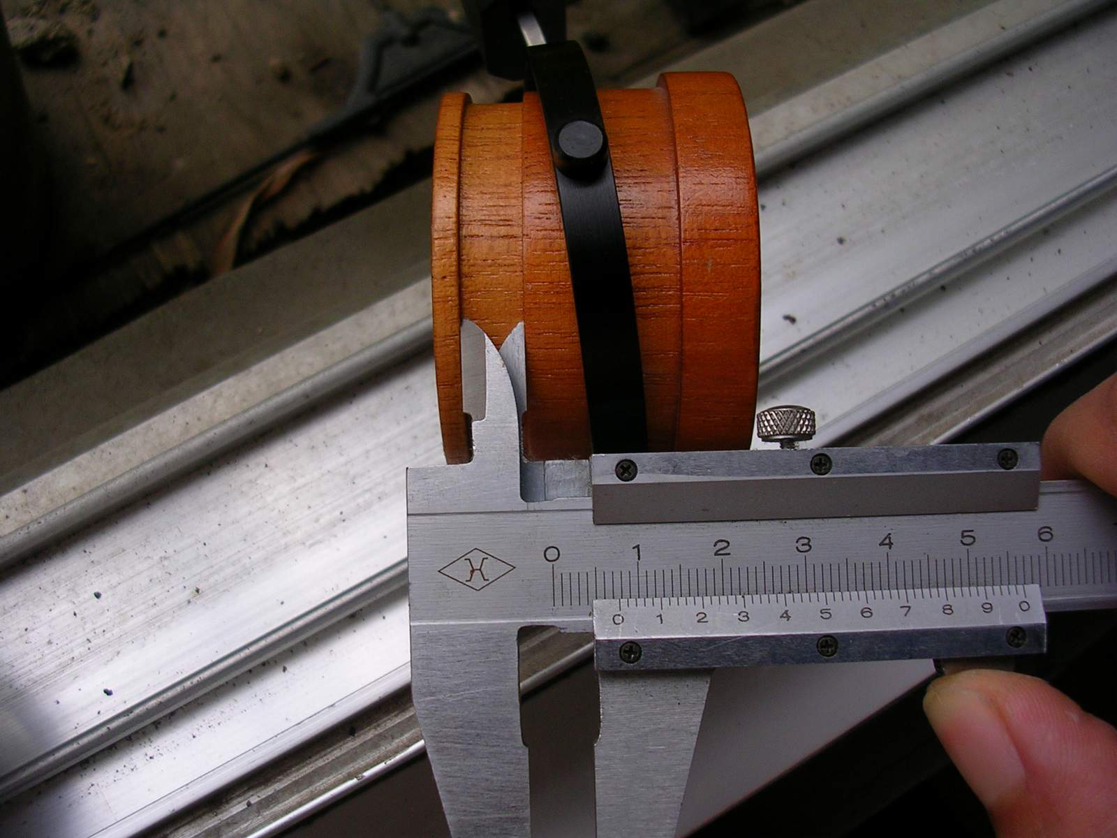

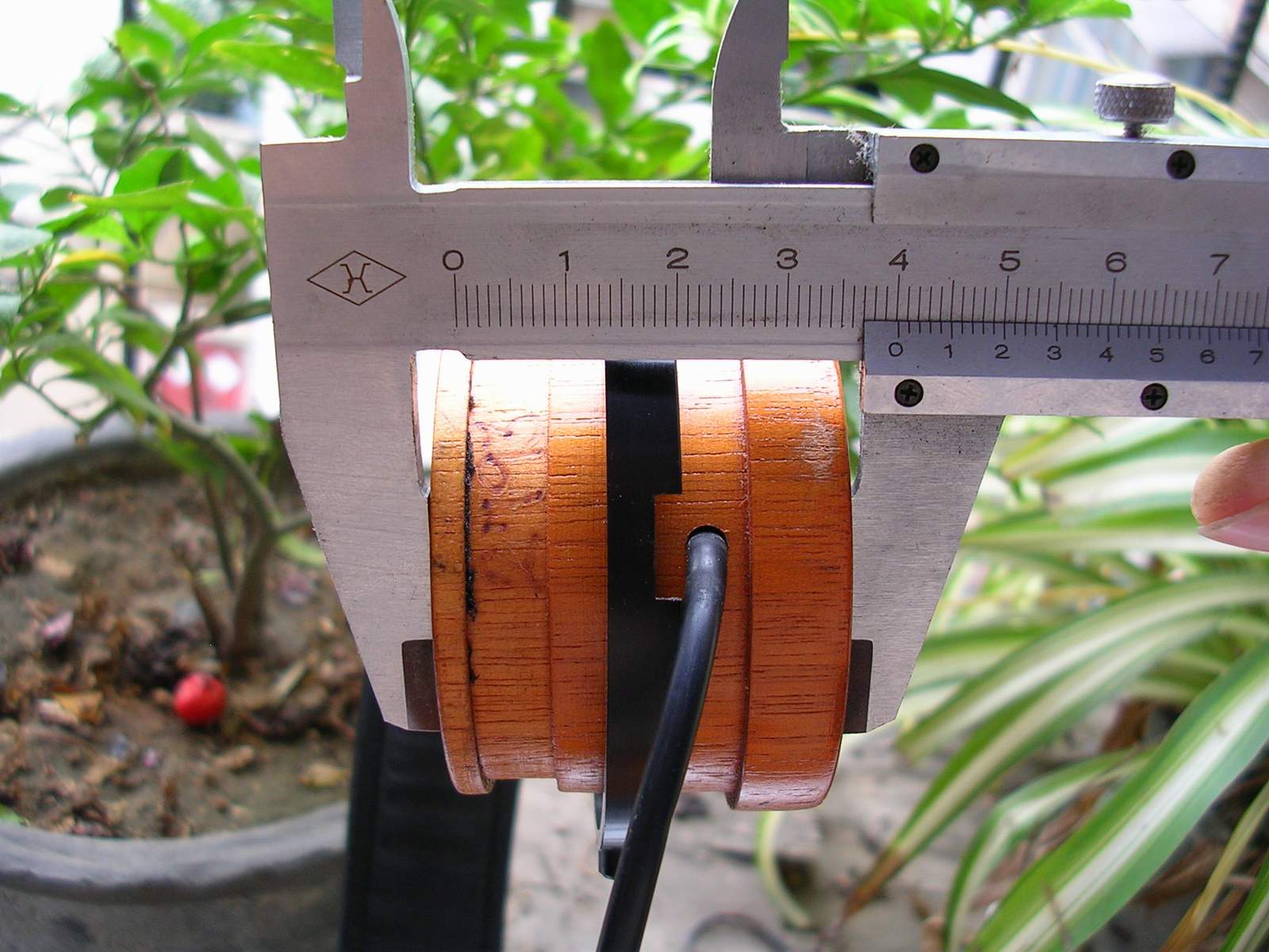

继续上图
[ 本帖最后由 980202 于 2007-10-14 00:37 编辑 ]
中号直径1
中号直径1
中号直径2
中号直径2
最小直径1
最小直径1
厚度1—1
厚度1—1
厚度1—2
厚度1—2
厚度2—1
厚度2—1
厚度2—2
厚度2—2
厚度3
厚度3
宽度1
宽度1
宽度2
宽度2

 楼主| 发表于 2007-10-13 00:04:55 | 显示全部楼层

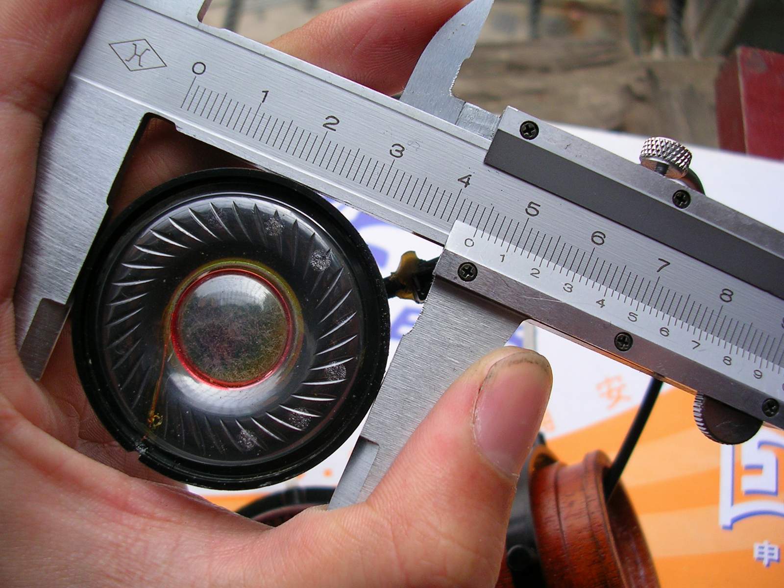

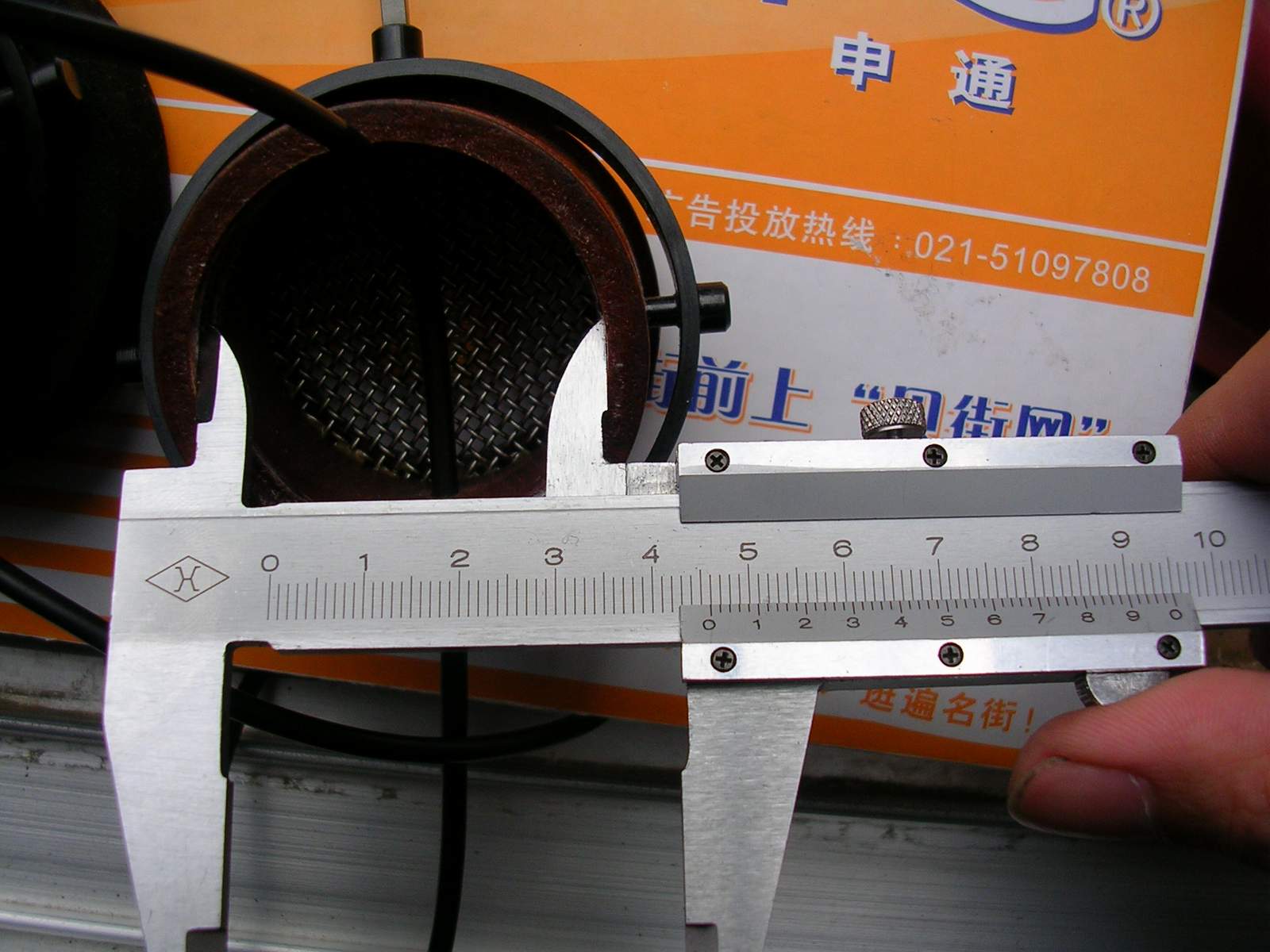

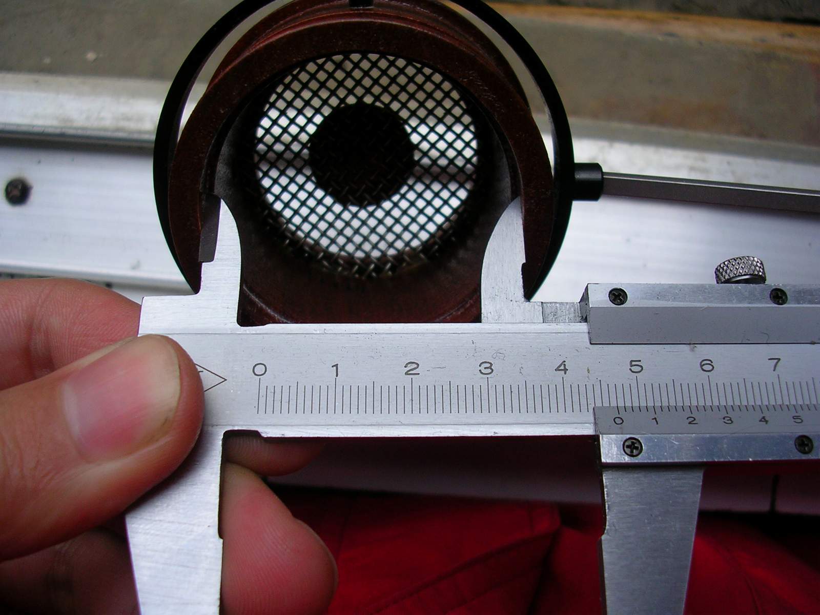

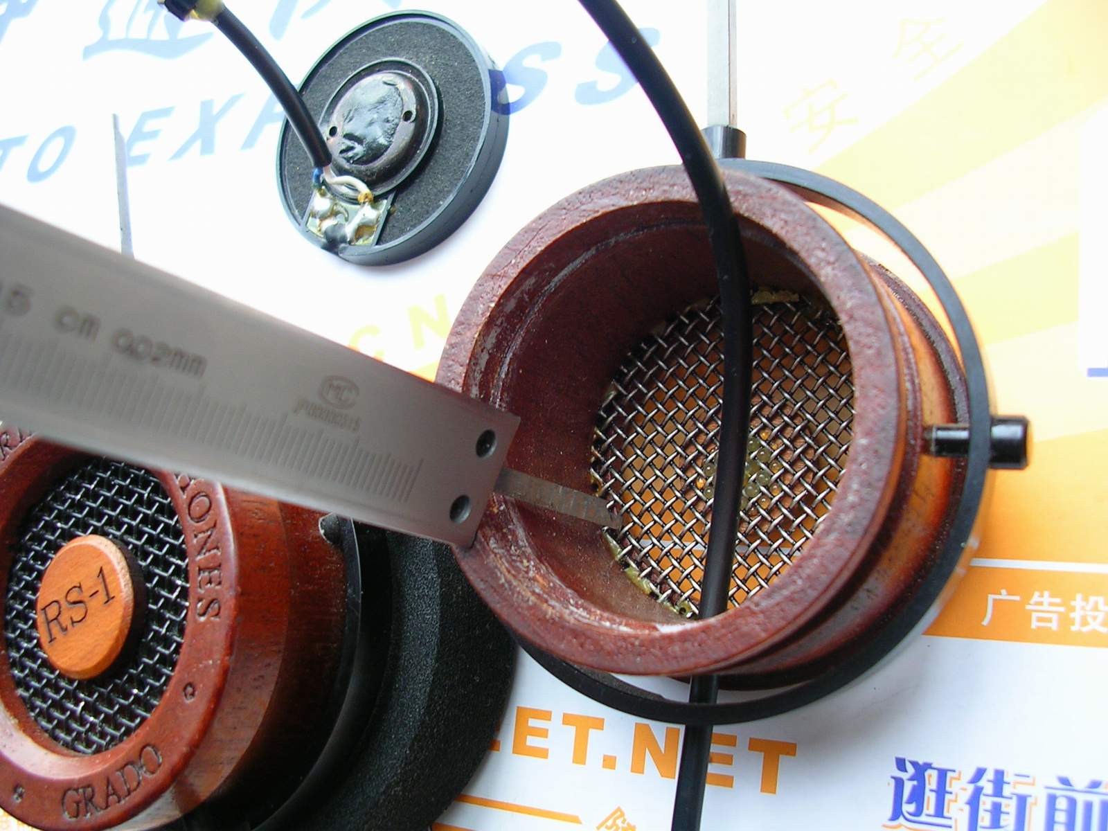

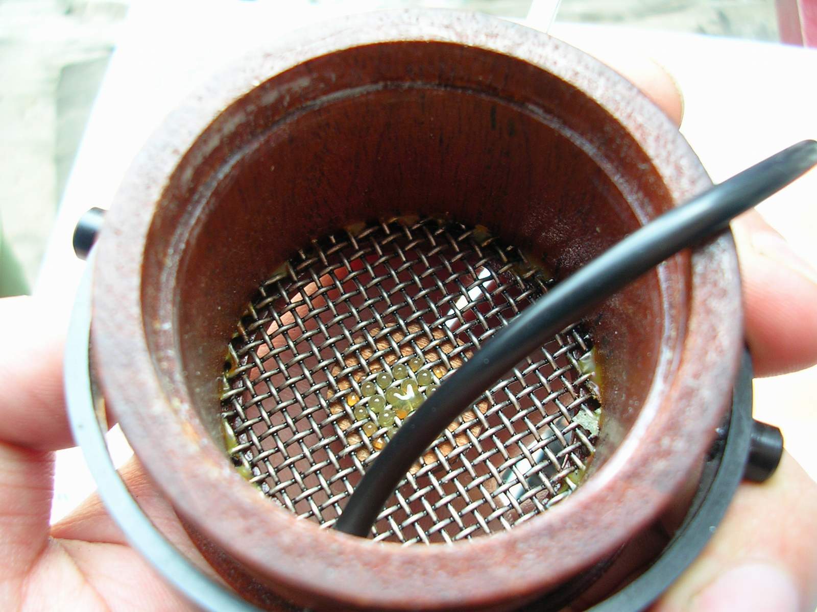

内径部分  图片更能说明问题
最大深度照片上测量的是32多一点     图纸上是34   误差的原因是铁丝网的厚度   卡尺没算上
[ 本帖最后由 980202 于 2007-10-14 01:00 编辑 ]
最大内径(固定单元的)
最大内径(固定单元的)
中号内径
中号内径
内部腔体的构造 看到固定单元的那个台了吧
最大深度
最大深度
最大深度
最大深度
最大内径实际就是单元的直径 不过要稍微大一点点
固定单元的最大内径的高度 也就是单元的厚度 也要稍微大一点点

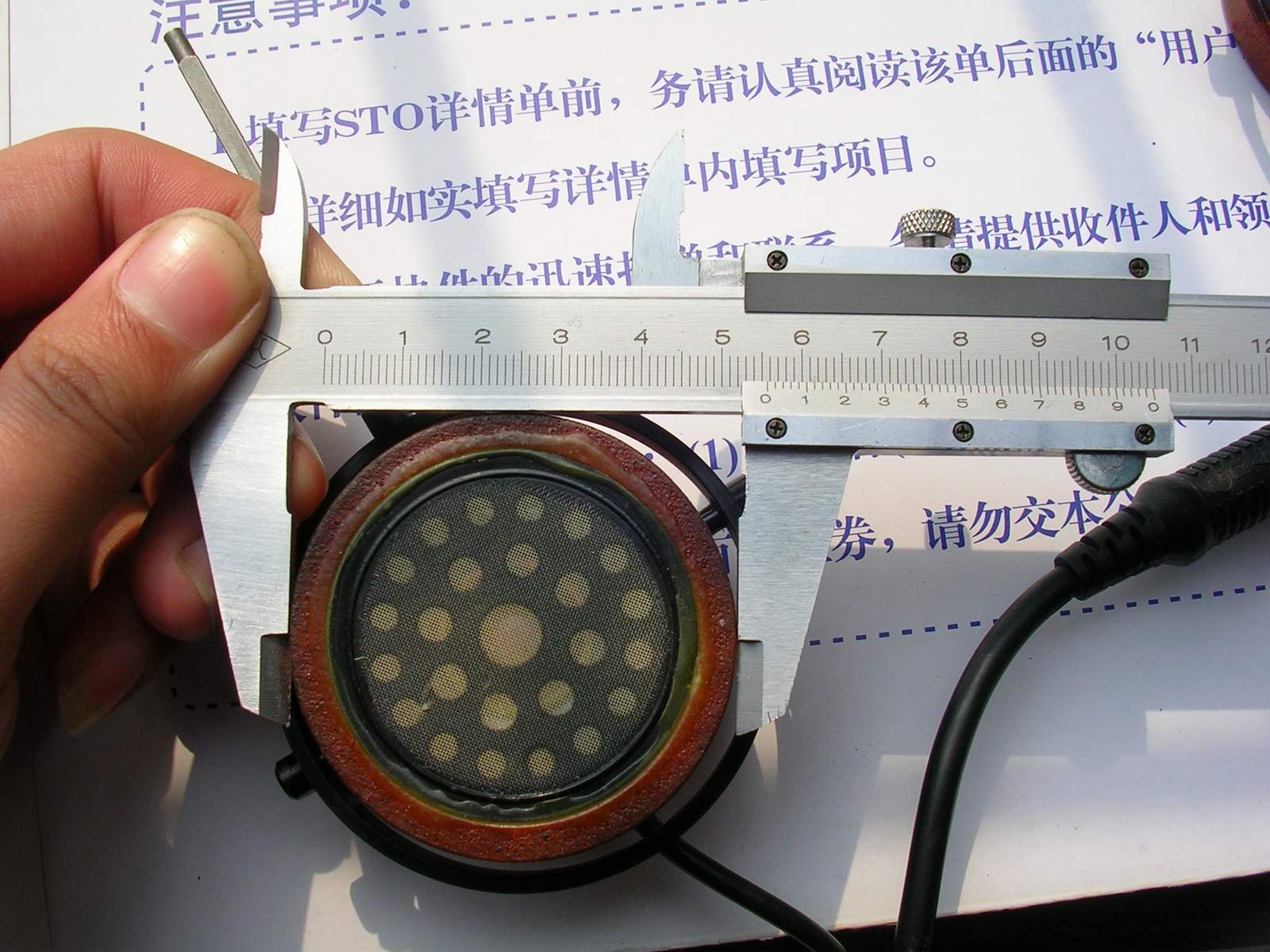

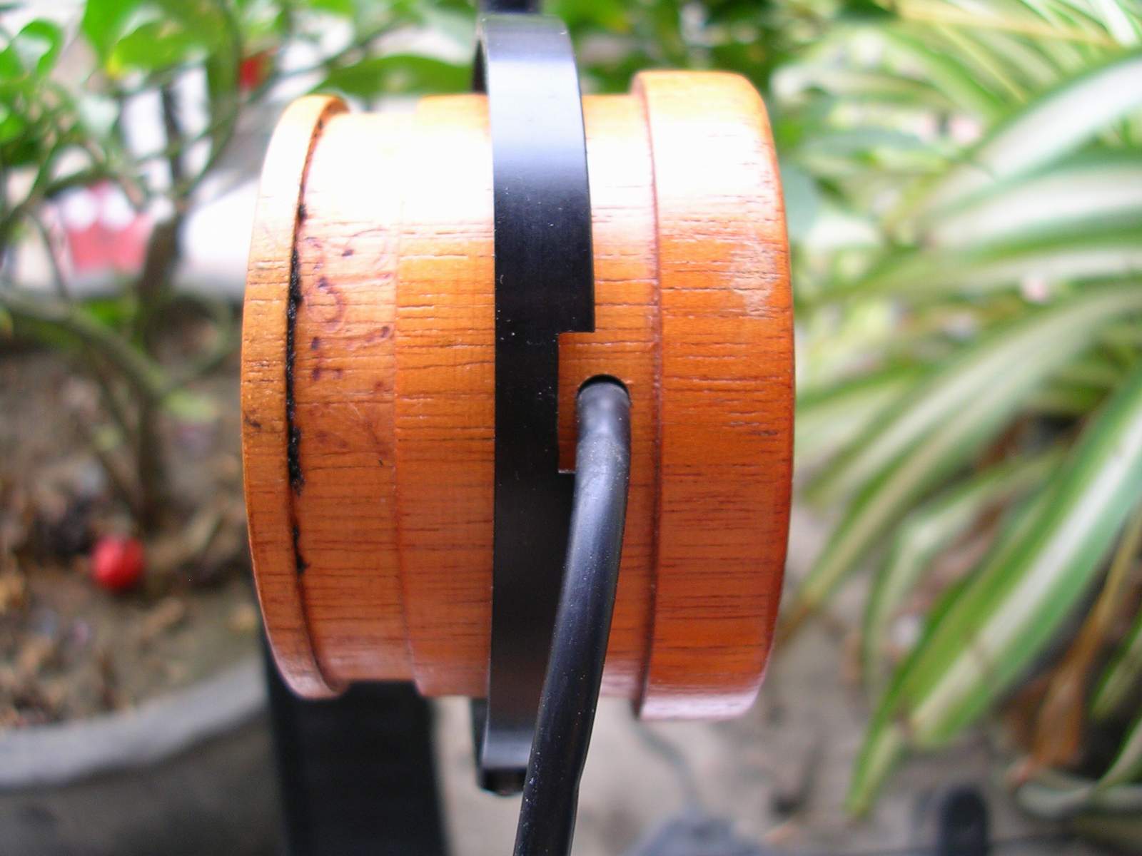

 楼主| 发表于 2007-10-13 00:17:29 | 显示全部楼层
我来咯
[ 本帖最后由 980202 于 2007-10-15 00:59 编辑 ]
木片直径1-1
木片直径1-1
木片直径1-2
木片直径1-2
木片直径2
木片直径2
入线孔的位置
入线孔的位置
入线孔的直径比耳机线略粗 大概4毫米
入线孔的直径比耳机线略粗 大概4毫米
