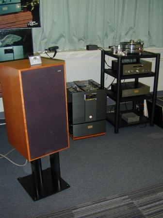

在音响店里听到的是用这个“玩意儿”推的,力水没得说,但不够细腻、比较蛮横。朋友是用40瓦双并联300B单端推的。由于大家的感觉不同、自然也就会有不同的结果了,很正常的。h兄、能否说说您的配置?也便于大家交流吗、谢谢。

原帖由 kell 于 2007-10-14 09:47 发表
在音响店里听到的是用这个“玩意儿”推的,力水没得说,但不够细腻、比较蛮横。朋友是用40瓦双并联300B单端推的。由于大家的感觉不同、自然也就会有不同的结果了,很正常的。h兄、能否说说您的配置?也便于大家 ...
KELL兄, 我家是用AUDIONET 来推的:D
