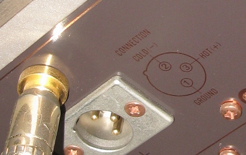

上个月小生入了007西装,这个月入了剑桥840C,但是看见你在坛子里说007标准有些不同, 不知道用平衡线接的话需要改线吗?改和不改的差别有多大呢??

你好!我是你认识的龙师父,你要看CD机剑桥840C平衡输出和007TA的平衡输入是否同是欧制,请看看说用书,如果是,便不用改线,以下这个图是美制,如果是欧制2.3.是对换的,即
1=Ground
2=Hot  (+ )
3=Cold(-)
如果一边是欧制另一边是美制,音场会不正常,
有两种选择、一是调换XLR插座的2、3位,二是调换平衡线的两端2、3位,哪个方便就调换那个。

美制XLR
美制XLR

原帖由 RickyLung 于 2007-10-25 00:27 发表
有错便请Kell兄更正
龙兄所言既是、的确如此。
相位错了,新手是不容易听出来的,就是一些“老手”们、没有对比听音也有些是听不出来的。
另、yinkert兄,树立正确的听音、对以后的音乐的理解是有好处的。
如果你的平衡线是非超级名牌线的话、改线最方便。祝你成功!

美标是2负 3正,007是欧标、正好反过来了。

刚才查了下,007和840C都是2+,3-,这样就意味着不需要改线了?
之前我用了另外的解码,已经将线改了,用这对线现在用在007和840C上,也没有发现声场是反的呀?(之前有人说,如果解码和耳放标准不一样,声场是反的),这个就奇怪了,还有我的007和840C都是230伏的,但是国内都是220伏的,需要另外配电源吗,这样会对机器的音质产生影响,或者是对机器的使用上会产生不好的影响吗?虽然我现在两样机器都能正常使用。。。。。。

原帖由 yinkert 于 2007-10-25 12:11 发表
之前我用了另外的解码,已经将线改了,用这对线现在用在007和840C上,也没有发现声场是反的呀?(之前有人说,如果解码和耳放标准不一样,声场是 ...
更简单的方法就是、只要两边的表示相同、不要管是美制还是欧制,只管连接就行。相位反了、一般情况下是不易听出来的,必须用正确相位对曲子熟透了,再反相位听、才能听出些蛛丝马迹来。但这不同左右声道反了,若是左右声道反了、不熟悉现场的朋友也是不容易听出来的,比如播放交响乐或协奏曲时小提琴团队的发声跑到右边去了、大提琴组的发声跑到左边了、、、、。所以说从一开始就要培养一个正确的听音方式、才能对日后的音乐理解起积极作用。
