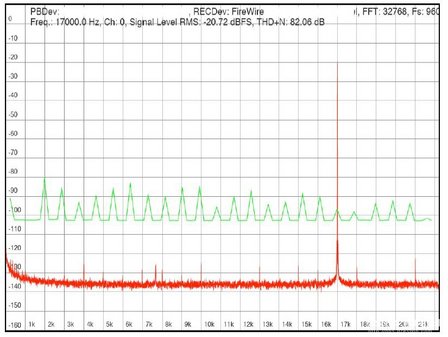

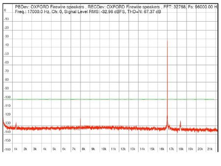

  同时,半导体厂家所做的测试也向反对USB音频的方向发展。在和IEEE 1394对比测试中,可以看出USB的弱点。测试只测量传输端到接收端,并未通过AD/DA,从而避免了受到不同AD/DA添加的jitter影响。
这是基准测试图,,图中绿色线代表jitter:
  这是专业厂商MOTU的顶级火线声卡,虽然jitter也在100dB左右,但是出现了锯齿波,很明显这是由于设计失误所造成的。
