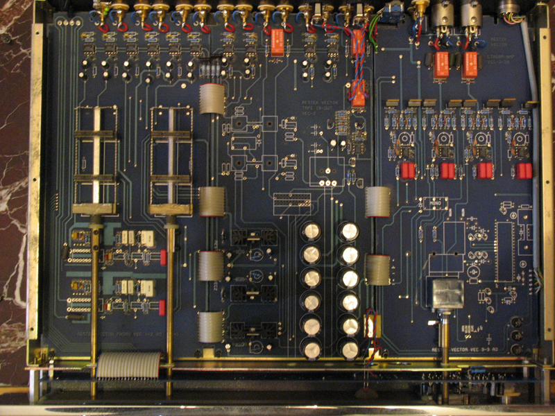

为了力无敌前级的火牛参数奔波了好久,好象现在有些眉目了.情况是这样的:
烧毁火牛的时候KANILA没记录上火牛上标称的任何数据,只知道那是个1分三的箭猪.给商店JS维修后,声音动态明显下降,背景很脏不干净.大动态时有明显混的感觉,而且声音越大这种现象就越严重.拿电表量度商店这个新做的国产牛,每组输出是17.37伏左右.明显不是标准做牛的规格.
后来KANILA人际广了点,找到力无敌老总(现在是个台湾老总)手下的一个小二,说帮我给他的老总拿去台湾修,把配件找回来,谁知道3个月下来什么都没帮我办,最后我拿回来的时候说我的机器"正常,是21V"我昏.很明显,说原先火牛输出是21V是不可信的.
最近找了个卖二手YLJ牛的JS,说前级一般带稳压线路,只要找到这组线路,并找到相应的几个元件的参数,就能用公式推算出原先设计者使用的箭猪牛是多少V.我根据他对稳压电路的形容找了下,根本没有他说的那些特征.
所以特意想请教各位,哪个卖YLJ的家伙说的话是真的吗?若是,我下面给你前级的照片,请说出那部分是稳压电路.也请你帮我计算出原先设计者使用的箭猪牛是多少V.我会向你提供你想知道的任何一个元件的照片.再次谢谢各位兄弟

 楼主| 发表于 2007-12-5 21:50:41 | 显示全部楼层
前级

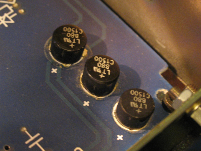

 楼主| 发表于 2007-12-17 22:03:14 | 显示全部楼层
已追加图片.这个是不是稳牙管呢?
型号:
LT B80C1500
耳放:铁三角HA2002

发表于 2007-12-17 22:25:02 | 显示全部楼层
这个是整流桥,

 楼主| 发表于 2007-12-17 22:48:13 | 显示全部楼层
带散热片的东西.请看
