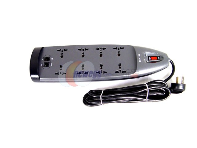

                                    大伙看看这个墙插咋样?新蛋上卖188元
Belkin 贝尔金 SurgeMaster守望者 防涌电源转换器 8位 3米 F9G826zh3MEMI/RFI高低频过滤和电涌保护等级
最大使用电压: 250V~;最大使用电流: 10AMP;最大使用功率: 2500W;交流电工作频率: 50Hz
最大可吸收电涌能量:2,444 焦耳;最大可承担尖峰电流:86,000 安培;响应时间:<1 纳秒;EMI/RFI高低频杂波过滤: 对150KHz~100MHz频率范围内的电磁波和无线电杂波干扰,提供高达75 dB降噪能力
另一型号的数据为最大可吸收电涌能量:630 焦耳;最大可承担尖峰电流:19,500 安培;响应时间:<1 纳秒;EMI/RFI高低频杂波过滤: 对150KHz~100MHz频率范围内的电磁波和无线电杂波干扰,提供高达75 dB降噪能力
电源开关和可重复使用的过载保护包含一个10安培的过载保护器。在电流超载时,保护器开关会迅速切断电源。排除过载后,按下开关,即可恢复正常保护状态,无需更换保险丝。电涌保护指示灯亮起表示电涌保护处于工作状态
安全切断技术在发生严重情况或电涌过载时通过内置温度保险丝切断您的电力供应,保护所有连接设备。高频电容滤波提供最宽频响应范围和电磁干扰最大降噪能力
8个万用插孔提供全面的三线防雷/电涌保护。双动安全保护门保护使用者或儿童,防止触电。防止灰尘和杂物进入闲置的插孔
PC合金工程塑料外壳没有刮擦、凹痕和锈蚀的烦恼;高阻燃,抗冲击,具有优良的耐压、耐热、耐潮特性
宽带网RJ45防涌插口保护您的宽带网络。电话/传真机/调制解调器用二级保险丝和金属氧化变阻器(MOV)防止强电涌和雷击对电话/传真机/调制解调器的损害
镀金有线电视线接口保护视听设备
。电话/传真机/调制解调器接口为电话或宽带网提供保护,并提供内建分线器(一进二出)
鸥翼式开合设计,让您轻松整理线缆。3米电源线高规格大功率电缆,提供安全理想的交流电传输
接地指示灯亮起表示您的电器设备已经正确接地
300伏大型金属氧化变阻器(MOV)吸收全部火线、零线和地线的电涌能量,保护您的电器设备
超宽插孔间距即使是大型插头或电源适配器也能容纳其中,不会影响其他插孔的使用
3米电源线缆长度
产品尺寸 (不包含电源线缆)385 x 115 x 43mm

听感和普通排插有区别吗?
这个浪涌保护和杂波过滤有没有实际用处呢?
这个屁股后面的输入输出有啥用啊,看不明白
