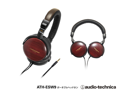

  拿到ESW9的黑色包装盒,跟ES7有几分相似,但产品包装正上方的银色大字Le Luxe(奢华之选)似乎是在向世界发出它不同凡响的宣言。“奢华”——一款搭配随身听使用的便携式耳机如何能堪称奢华!但是,当你从盒中取出ESW9,去品味它的每一个细节时,你会为它所承载的这两个字感到口服心服。
  ESW9的棕红色外壳使用非洲Paddock木料制成,有非常坚韧的特性。非洲Paddock木料因其强度和弹性具有极好的声学特性,在非洲通常被用于制作马林巴琴或木琴等键击乐器。光可鉴人的木壳外表面,有着艺术品般的精细纹路和顺滑手感。中部烫金印制的铁三角标志和耳机型号更添了几分尊贵感。
  抛开其他外观方面的细节不谈,假如你的目光和皮肤与这副耳机的皮质部分亲密接触,你会感觉好像一件“高档时装”被做成了耳机的形状。据介绍ESW9的耳垫采用小羊皮制成,虽然我不懂得鉴定皮革真假,但那种柔帖的佩戴感肯定会让接触过的肌肤牢牢记住。耳机的头梁处采用黑色和深棕色两种不同颜色的皮料搭配缝制而成,与红棕色的木壳形成完美呼应。
  除了主体部分的奢华用料和精工制作,ESW9还附赠一个硕大的皮质存放袋。用一句广告语来说,“细节之处,处处彰显奢华本色”。当然,要享受奢华,必然要付出不菲的代价,ESW9的日本发售价格为37,800 日元,创下了铁三角同类产品的价格新高。
  ESW9只有3.5mm的耳机插头,并且没有附赠转接6.35mm的转换头。这表明设计师主要将它定位于搭配便携类播放器使用。
  由于ESW9问世时间不长,所以在互联网上关于它的报道也寥寥无几。有篇报道称“这款耳机的阻抗达到了42ohms,对于随身听来说是不太适合使用了。”其实不然,一款耳机是否易于驱动,除了看阻抗,还要综合灵敏度等其他指标。ESW9的灵敏度达到103dB,比市面上大部分同类产品还要略高些。公认比较好推的KOSS PP的阻抗为60 ohms,灵敏度为101dB,如果光看指标,ESW9在驱动性方面还要显得更加友好。
  笔者有一个SONY的闪存式随身听NW-A605,虽然最大输出功率仅为10mW,但推动ESW9时全无推动其他类似HD600、W1000等大耳机那种力不从心的感觉。从某种意义上说,ESW9是我在搭配便携类播放器时听到的表现最好的耳机产品了。当然,像铁三角L3000、索尼R10、歌德RS1等高档低阻大耳机,即使在随身听上只发挥出几成功力,也会展现出高人一筹的素质,但如果你有较多听音经验的话,你会发现它们是明显没有被喂饱、虚弱乏力的,比如大动态时的软脚,多乐器合奏时被压缩得缺乏层次和规模感的声场。但ESW9则不然,它是给点阳光就灿烂的耳机类型,随身设备上,它所展现出的声音也是工整、饱满、没有明显缺陷的。
