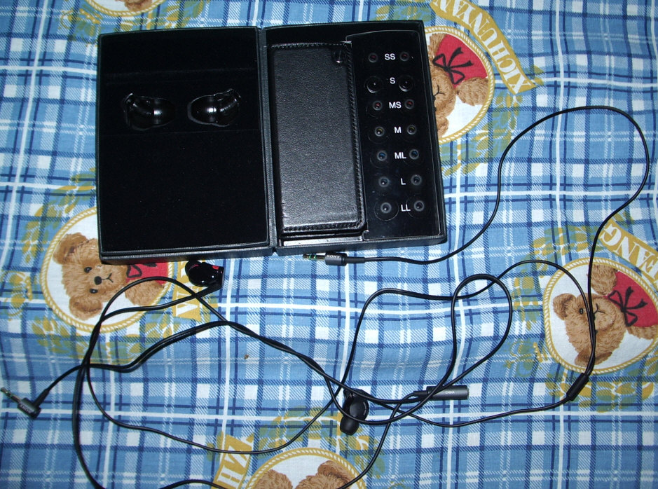

700仔首先给我的优秀印象就是佩戴的舒适度、细节上的人性化设计、做工和外形品味上的美感
随身便携盒是它的一个亮点,设计的非常巧妙,是我见过使用起来最为方便的随身盒。
借用下小白的图片
