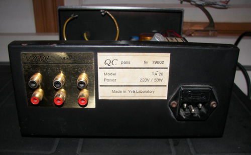

      还是在原机箱内想办法吧。有了这个指导思想,逐渐在脑海中形成了两个方案:第一个就是前文所说的改进方式,在机箱后面的空间里装电位器。这种方式的好处是输入信号到电位器的距离近。不利的因素有三:一是离变压器近,有可能会造成干扰,为了排除这种不利因素,俺还上网购买了特富龙屏蔽信号线;二是线路变化较大;三是:要在机箱后面钻一大一小两个孔,用来分别安装电位器和音源切换开关。第二个改进方式是把整个放大板向后移动17mm,就在原来电位器的位置安装电位器。这个方案的好处是电路改动最小,但要在机箱下面钻四个小孔。到底用哪个方案好呢?法拉利也矛盾了。不管了,还是把这些孔全部钻出来,先用第二种方案,如果音质明显变坏,就用第一种方案吧。实在不行,外置电位器就外置吧。在钻孔前,还是留个机箱后部的完整相片作为记念吧(请看图片)。主意定了后,又上网买了六只镀金RCA插座,要换就一起换了吧(原来的氧化了,怎么也擦不亮)。
      花了一个晚上的时间把TA28大卸八块,又花了两个晚上的时间来改装。本来只要一个晚上的时间就可以了,但是在钻孔的时候,法拉利大大地失策了。原以为新买的镀金RCA插座能装进原来的孔位中,没想到啊没想到,居然大了一个毫米,装不进去!千年兄是用锉刀来扩孔,俺却只有一把三棱刮刀!得,走到这个地步,只有硬着头皮上了。一边使劲地钻,一边不停地抱怨自己,考虑不周啊,要是白天用钻床打孔的时候,把这六个孔也想到了,不就是几分钟的事吗?现在可好,多花了一个多小时来干这种体力活,手也整酸痛了,孔钻好后就没法进行焊接了。第三天晚上焊接的时候,照着拆卸时画的图、照的相片,一部分一部分地焊上去,总的来说还是比较顺利滴,没出问题。只是在装耳机输出插座时,原线短了一点,怎么也装不回去了,只好找了一小段电线来续上(俺没有叶老师的这种线啊)。还有一点改动的地方:电源插座里面的地线,叶老师没有接,是空着的。我加焊了一条地线,把它接在变压器的接地端上了,应该没影响吧?
      再一次检查了一遍各个板块之间的接线无误后,怀着忐忑不安的心情开机,阿门、阿米托佛、圣母玛丽亚、感谢老天,一切OK,六只电子管灯丝又亮了,HD580里又流出了熟悉的声音。仔细听了一会,与装在机箱外时没有变化。哈、哈、哈、哈!我得意地笑、仰天长啸!
      冷静下来,又有点后悔,早知如此,就不必在机箱后面多钻两个孔了,怎么办?只好把原来的碳膜电位器装上,补漏。只要不看后面,还是没关系滴——法拉利也只好这样安慰自己了。

机箱后部留影作记念
机箱后部留影作记念

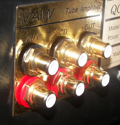

 楼主| 发表于 2008-1-30 11:57:36 | 显示全部楼层
镀金的RCA插座
办公室用联通的线路,网速太TNND慢了!
镀金的RCA插座
镀金的RCA插座

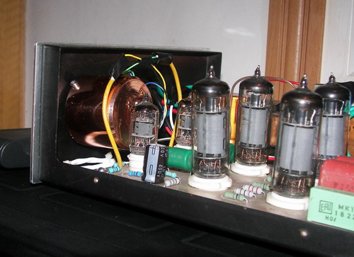

 楼主| 发表于 2008-1-30 13:52:13 | 显示全部楼层
电位器装进去后的空间
电位器装进去后的空间
电位器装进去后的空间
电位器装进去后的空间

 楼主| 发表于 2008-1-30 14:00:12 | 显示全部楼层
黄色电线一头接电源插座地线一头接变压器接地端

 楼主| 发表于 2008-1-30 14:01:46 | 显示全部楼层
原帖由 afk 于 2008-1-30 12:20 发表
建议还是把你接的这条线拆掉
对音质会有明显的劣化
主要来源于此时 ...
谢谢AFK兄,回家我就把它咔嚓了。

发表于 2008-1-30 14:12:43 | 显示全部楼层
原帖由 法拉利 于 2008-1-30 14:01 发表
谢谢AFK兄,回家我就把它咔嚓了。
先不要咔嚓
可拆了锣丝卸了线
先听是否有区别

 楼主| 发表于 2008-1-31 23:01:24 | 显示全部楼层
暂没咔嚓,
仔细听了,
没有影响。
甚至用手机播号时的辐射来进行干扰,在变压器一边也没有影响。
还是不明白其中原理?
