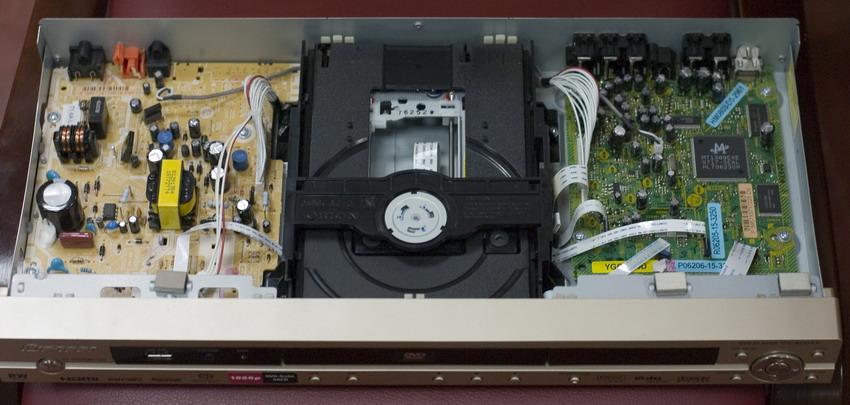

先锋DV600AV内部大图!

发表于 2008-2-18 18:02:08 | 显示全部楼层
小白,我可能有答案了.想先问问这个DVD机和GOLDMUND的详细资料:
再确认一下,这个DVD是什么型号?能读SACD不?
GOLDMUND是什么型号?支持SACD不?
谢谢
耳放:铁三角HA2002
耳机:铁三角AWKT
4241
 楼主| 发表于 2008-2-18 18:08:53 | 显示全部楼层
我这个DVD型号为DV600AV,后面帖的那个是DV696. 不读SACD. GOLDMUND应该也不读SACD.
但我觉得DV600和DV696与GOLDMUND内部还是有不同,主要是在解码部分. 可能还存在一台较早的先锋型号,是更接近GOLDMUND机器的"先锋基础".
700
7874
268
268
2004-3-18
发表于 2008-2-18 18:11:14 | 显示全部楼层
这个GOLDMUND是不是18CD?
耳放:铁三角HA2002
耳机:铁三角AWKT
78
2434
61
61
2006-9-24
发表于 2008-2-18 18:20:33 | 显示全部楼层
原帖由 小白 于 2008-2-18 17:32 发表
为了店里给人试机.
如果有认为CD,DVD一样声的,或者数字部分都是0和1没区别的,随时欢迎来店,我只要几分钟就改变你的错误观念,呵呵.
这问题应进一步追问下去。我个人目前能想到的可能的原因是:
1、转盘与解码按同步方式处理数字流。
2、震动。
3、碟片品质不好,导致读数据时要加大功率,进而引起电源波动;或引起转盘不稳定。
如果CD碟上的数据格式支持分块定位和纠错,那么在转盘和解码器间使用异步读、纠错、存储缓冲技术,同时在界码器部分使用时钟重整技术,我觉得转盘对声音影响的权重将大幅下降。
我希望能有更进一步的讨论。

发表于 2008-2-19 12:09:12 | 显示全部楼层
原帖由 Firenzer 于 2008-2-18 21:49 发表
大部分都是外行
怎么进一步讨论??
我也是外行。外行解释不了,但可以存疑、可以追问。
我相信这样的常识:如果器材的变化确实带来声音的变化,那一定存在有物理原因。
抛开转盘工作对电源的影响(这有可能波及到解码和模拟电路的供电品质),转盘对声音的影响,一是产生错码,二是时基抖动。除这些外,我现在还想不到有其它的因素导致转盘对CD机声音有影响。

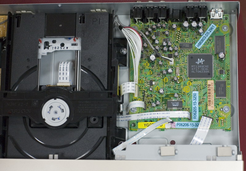

96
2005-1-16
发表于 2008-2-21 14:54:39 | 显示全部楼层
电源的板子一样,解码和输出板子除了外形一样外,完全不一样。。。无法确认高文那解码板子上用的是不是高档电解,看不清楚。。。高文在转盘下面也许还有块板:D

发表于 2008-2-24 19:08:26 | 显示全部楼层
如果板子和元件都100%的COPY下来还有很大才差距的话。。。那我觉得这就是灵异事件了。。。

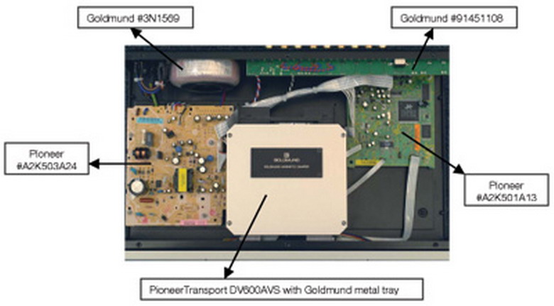

高文”公开 Eidos 20 为“先锋DV-600 机电路改制
After the remarkable success received by the first Eidos 20 delivered last year (one dealer even wrote us "We are really very enthusiastic!! What a performance!") we received so many orders that the product is not only our current best seller but also in waiting list up to May 2008.
The wonderful noise generated by the forums about our DVD Players is certainly part of the effect.
In fact we love these guys... They made so much noise that everybody inquires about our now-famous DVD machines!
To help them, we are even showing below the inside of an Eidos 20 so they don't have to buy one to know what's inside. We even included the reference of all the Pioneer parts we use, aren't we nice?
We also had an interesting reaction from some far-east customers who were finding the Eidos 20 too shallow and complained. So, we explained that the purpose was to minimize the HDMI path, a way we found to considerably increase the performance over our previous models.
Now, as the cherry on the cake, is coming our new model and our first gift for the new year, unexpected only a few weeks ago and that we pre-announced only in early January to our best distributors : The Eidos 20BD Blu.
Yes, it is a Blu-Ray machine, even if also a universal player.
We announced on February 1st the first Blu-Ray player issued from a High-end Audio Company, the Goldmund Eidos 20 BD.
The new Goldmund Eidos 20 BD player embodies all the high-tech refinement Goldmund has developed during the last 20 years : Its "AC-Curator" Power supply circuit which dramatically improves picture and sound stability and dynamics, and the "Mechanical Grounding" construction which removes from the player mechanism spurious vibrations blurring the Video signal and increasing Jitter. In addition, the new Eidos 20 BD uses the Goldmund "Magnetic Damper", a device lowering the reading errors that the company kept only for its top models before.
The new player can play DVD and CD's in addition to the Blu-Ray discs. But the standard of these is not up to the level encountered in the other players of the company and that its design aimed at improving the BD disks in priority.
