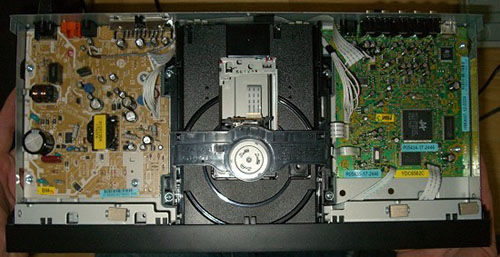

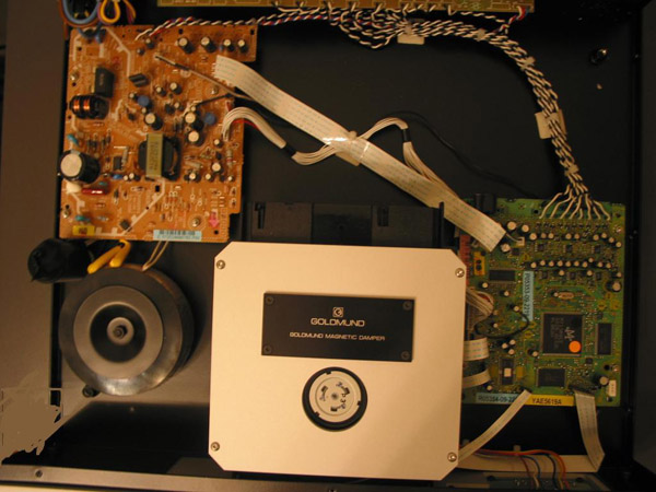

我查下来觉得似乎疑似EIDOS 20. 根据外国论坛上的图. 是这个.
最接近它内部的是PIONEER DV3801,是一款老型号.

已经说过现在GOLDMUND无论是DVD还是CD都只有三个系列:XR,EIDOS 20和36系列,不可能是36系列.20系列我没见过,也没见过杂志上介绍.不敢说太多.不过从序号来看,猜测应该是19CD的升级版,若真是那样,20系列说是拆开就是PIONEER哪个图片非常值得怀疑.因为19CD里面满布物料,有四个环牛!内部之复杂用料之多让你完全不会想到是PIONEER改的.(除了转盘部分).

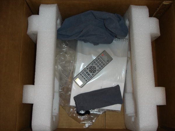

高问这个机器我查下来好象是07年年中出的.那么也就应该是07年年初出的pioneer的dvd.就国内pioneer的dvd来看.价格是这样的700多的哪个是不带什么功能最基本的.当然也不带sacd的播放.1000多的那款是功能比较多的什么sacd拉.hdmi拉.(现在最便宜的也带hdmi)还有5.1输出.乱七八糟的能带的基本都带了.下面的照片是拆解的机器.150美圆也正是我说的那个1000多的机器。.第二张照片可以看出电源部分几乎完全一样.多的哪个变压器只是简单的2进2出的.估计是个环型隔离变压器.解码部分好象goldmund去掉了些电容.然后就直接飞线到后面了。相似程度也有80-90%.也可能这个拆的dvd是和改的机器象近的但是不完全是一个机器的可能.但是从图3的遥控器可以看到.这不就是pioneer的遥控贴了个标牌吗,150刀对6000刀.解码板上几乎没有动来说goldmund这次做的真的有点过分了.这不是red rose吗?哈哈
