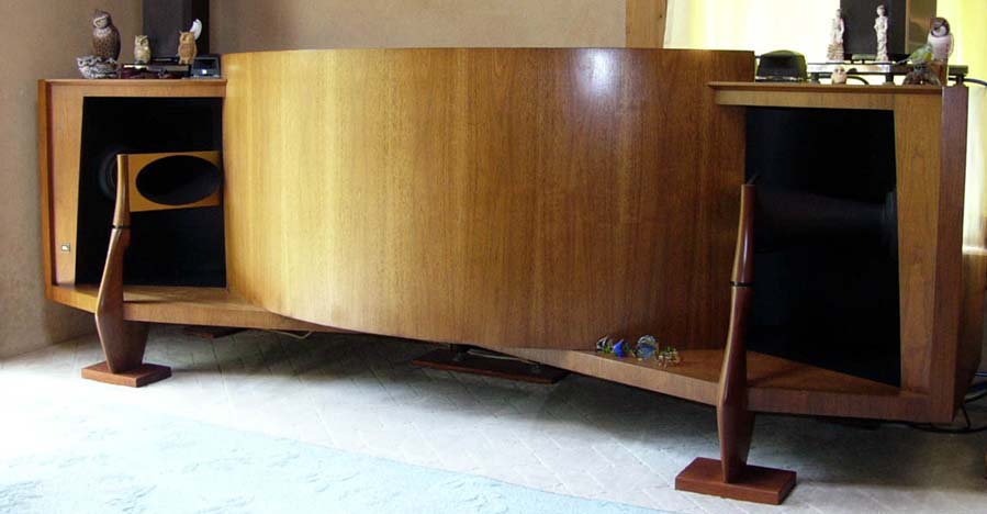

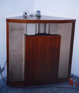

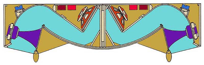

人聲難得幾回聞
JBL Hartsfield/賴英智

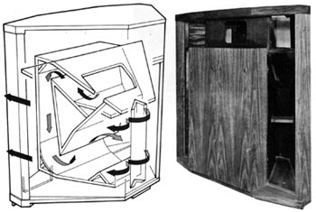

         名器Hartsfield 最能代表JBL五0年代黄金时期的作品,首先是1951年推出的Harkness DLHD40001喇叭,采用130A低音与175DLH号角高音。接着是1954年推出的Hartsfield D30085喇叭,使用150-4C低音与375号角高音。随着LP上市而在1957年推出的Paragon D44000喇叭,则是集大成者的立体声设计,使用LE15H低音,376驱动器加H5038号角为中音,超高音为075。此后到七0年代,JBL的产品集中在鉴听喇叭与剧院喇叭身上,再很少看到像Harkness、Hartsfield与Paragon这样兼具声音与造型美学的作品。其中Hartsfield是奠定JBL最高声誉的代表作。由于JBL的创立者James Bullough Lansing在1946年才离开Altec,另起炉灶成立James B. Lansing Sound公司。这家新公司致力于新单体的开发与喇叭系统的研究,但初期并没有格外惊人的产品出现,第一个引起瞩目的是Harkness,但方正的音箱并没有太多美感。直到Hartsfield出现,JBL总算开启了另一条道路,它采用的声学透镜影响了六0年代JBL喇叭设计的方向,Hartsfield的畅销也将JBL推向国际舞台。 1955年的Life杂志说Hartsfield喇叭是终极的梦幻名器,五十年后,这句话仍然可信。不过当年也有些负面的意见,例如最畅销的High Fidelity杂志就批评,Hartsfield只不过是又一对貌似Klipschorn的喇叭而已。的确,JBL之所以推出Hartsfield喇叭,与Paul Klipsch在1949推出的折迭号角喇叭有很大的关系,Klipschorn

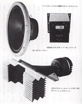

15吋的低音,加上利用墙角的扩散作用,成功让低频延伸到35Hz左右,在当时造成很大的轰动。由于Klipschorn的高效率与宽带化设计非常吸引人,所以许多喇叭制造商不得不赶搭这波corner horn的热潮,JBL也未能免俗,经销商大声疾呼如果没有新产品它们就不干了。当时JBL的营销副总裁Ray Pepe,认识美国工程师协会同一个小组中的年轻人Bill Hartsfield,他在华盛顿专利标准局工作。Pepe知道Bill Hartsfield利用公余时间在家里修改Klipschorn喇叭,效果还不错。于是JBL聘请Bill Hartsfield为特约顾问,为他们发展新的corner horn喇叭。严格说起来,这只喇叭并没有什么惊人的突破,它只是把过去一些理论加以实践而已,虽然如此,Hartsfield还是在1957年拿到了技术专利。当时用家对Klipschorn最大的批评,是它的音箱不够扎实,而Hartsfield在这方面好得多。由于折迭号角音箱内用了很多支撑,Hartsfield有如堡垒一样坚固,每支喇叭重量达到250磅。另一方面,JBL把当时最好的单体全用到Hartsfield身上了,称为085的套件包括150-4C十五吋低音单体,以及375高音驱动器。早在1946年,JBL就开发出十五吋的低音单体D101,不过成名的则是1947年的D130单体,它扁平线绕制的音圈有四吋大,使用大型磁铁与气冷式设计,超高效率可以说突破当时的技术瓶颈,也奠立JBL往后低音单体的声誉。150-4C延续D130与130A的设计,四吋音圈,但外缘多了一个金属框,采用钴磁铁,阻抗16奥姆,低频下限35Hz。这颗单体多出来的框,使得设计者可以更大胆的把它固定在音箱的任何角落。 375驱动器同样是JBL早期的珍品,它有四吋的振膜与二吋的喉管,可同时拥有高输出与低失真效果。375的前身是为WE制作的T530A,虽然JBL更早以前有D175H与175DLH两支驱动器,但375在整个五0年代独领风骚。Hartsfield里面高音是搭配H-5039指数形号角,外面再加上由Bart Locanthi所设计的声学透镜(Koustical Lens)。分音器使用N500H,分频点定在500Hz。Hartsfield推出后,首先在洛杉矶卖给了好几个从事影艺工作的名人,就此打开JBL的知名度。由于Hartsfield大获成功,各种怪招就出现了,像是指称早年一个「starter」系统可以升级为D30085系统,这个系统使用一颗D208的八吋全音域单体(1947年推出),加上声学透镜与折迭式号角就行了,不过这就好像把25美元的单体装进300美元的音箱一样突兀,因此只在市场上惊鸿一瞥就消失了。1959年,JBL原厂倒是对Hartsfield的低音号角做了重新设计(或说是简化),目的是取得更平顺的低频延伸,同时也大幅降低制作成本。1964年,单体配置也有了改变,从二音路变成三音路,新加入的075(1955年推出)担负超高音任务。由于Hartsfield问市的年代,唱片录音很少能发出10KHz以上的频率,所以极高频并不重要。随着立体声唱片流行,原来的二音路结构明显不足,所以新的085套件包括150-4C低音单体,375驱动器加上537-509号角,超高音为075,配合N400或N7000分音器使用。八0年初,两位美国的音响迷决定找JBL的老单体,根据设计图重新制作Hartsfield,不过这非JBL本意,所以并没有列入JBL的厂方历史中。不幸的,1964年也是Hartsfield停产的一年,由于用家对立体声需求越来越强烈,等于必须多买一支Hartsfield才能使用,而很多家庭不一定有空间摆设两支大号角喇叭,所以市场大幅萎缩。但无论如何,这支喇叭的地位将永远被纪念,正如某位JBL的老员工所说:Hartsfield「制造」了JBL!

无论从美学还是发音角度上看、我都是喜欢PARAGON。现在的价格已经过了25000刀了。

 楼主| 发表于 2008-2-21 20:12:44 | 显示全部楼层
原帖由 kell 于 2008-2-21 19:17 发表

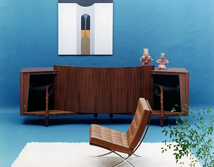

追加一张照片。

好大的房子……
喇叭要听到才算数,不知要用什么推。但是jbl的喇叭好听我是相信的!

PARAGON上海有个人有,很好的成色,声音走向和1980年后的箱子就不一样了,估计喜欢的人不会很多,外观是超一流设计。

现在有人用F25和G38来分频玩儿她、、、声音同A5同出一辙,只是PARAGON的扩散性更高一筹!

米人买来玩玩不错,上海有位玩威信老旗舰WAMM的就是玩现代箱玩厌了,所以去搞了套西电前后级和PARAGON
