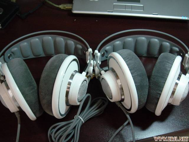

转隔壁的贴  看了很迷糊akg产品调音一致性怎么差? 又不是像600 或580 单元停产了  所以换单元。
两只701 居然声音风格有差别。十分迷糊!
今天手上拿到了两只701,一个编号12XXX,另一个编号18XXX
18XXX是先拿到的,听了几天,对声音有了一定的印象。拿到12XXX后接上音源一听,有些吃惊,与18XXX完全两种声音...18XXX声音较12XXX声音浑厚许多,低频也比12XXX多出一截,声音不及12XXX通透,声音层次也不如12XXX分的清楚,但气势上相对12XXX却要强出许多。另外,在同等音量下,12XXX声音比18XXX声音小
同一型号的耳机,声音竟然也有这么大区别!于是便来了兴趣,一探究竟 左边12XXX,右边18XXX
拆开耳机,发现两个耳机单元一样,但是耳罩和内衬海绵却完全不同
12XXX的海绵为黑色,18XXX的海绵为灰色。拿到强光下看,发现灰色海绵的密度比黑色海绵密度大
12XXX耳罩硬度比18XXX耳罩硬度高 左边18XXX耳罩,内衬海绵。右边12XXX由于18XXX使用时间较12XXX使用时间短很多
为了排除由于18XXX未煲开的缘故,使用12XXX耳机换耳罩和内衬海绵的方式进行实验
首先把18XXX的左耳耳罩换一个给12XXX,发现左右耳声音不同,左耳声音比右耳声音小,人声变薄,声音相对右耳通透些,两耳差别较小
换回耳罩,把12XXX左耳黑色内衬海绵换为灰色海绵,发现左耳声音明显变厚,低频量增加,两耳声音差别较大
18XXX耳罩+黑色内衬海绵,声音比起用灰色海绵通透许多,比12XXX耳罩+黑色海绵声音厚实些,动态加强
12XXX耳罩+灰色内衬海绵,声音比起使用黑色海绵厚实一些,动态加强,低频增多,通透性降低
通过对比发现,对声音影响最大的是内衬海绵,其次是耳罩,据说把耳罩方位调换也会出现不同声音,精力有限也就没做此实验,有兴趣的烧友可以自己去实验玩玩,感觉还是有些玩头的

两副K701线一样吗? 都有字,还是都无字?
104
2006-7-29
 楼主| 发表于 2008-3-2 20:22:47 | 显示全部楼层
都是万位后的编号  应该线上早没有字了
因为我朋友买的8000多号的 线上已经没有字了
最近怪事多 “580”字样的新650    才上市没几年的701 居然也出了老 新版 声音不同的问题    什么世道

会不会是来料供应的问题
孤独行走的大师
104
2006-7-29
 楼主| 发表于 2008-3-2 20:35:13 | 显示全部楼层
原帖由 lcj 于 2008-3-2 20:30 发表
双胞胎兄弟有时长的也是不太一样的-----
不过听 比较这两只701的朋友说  并不是  有些些细微的不同声音风格  就如双胞胎兄弟那样
而是 有可区别比较明显的不同
104
2006-7-29
 楼主| 发表于 2008-3-2 20:37:20 | 显示全部楼层
原帖由 dellbn 于 2008-3-2 20:32 发表
会不会是来料供应的问题
如果来料供应问题 造成701声音比较明显的不同  那akg就是在糊弄消费者  这个是旗舰耳机 不回大意到 使用不同料 对声音改变  怎么随便的错误  这是态度问题
大家不是也知道 kk老版本  新版本 还有501 早期版本  后期版本   也是在内部有变化的   但是都没有对声音造成影响。这两个耳机  生产了怎么多年了
难不成 以后买701 都要拆开看 里面的是黑色海绵垫 还是灰色的 , 听了黑色的那种喜欢  还要担心买到的是不是灰色海绵垫的 声音   (701又不能拆了查看了再买)
