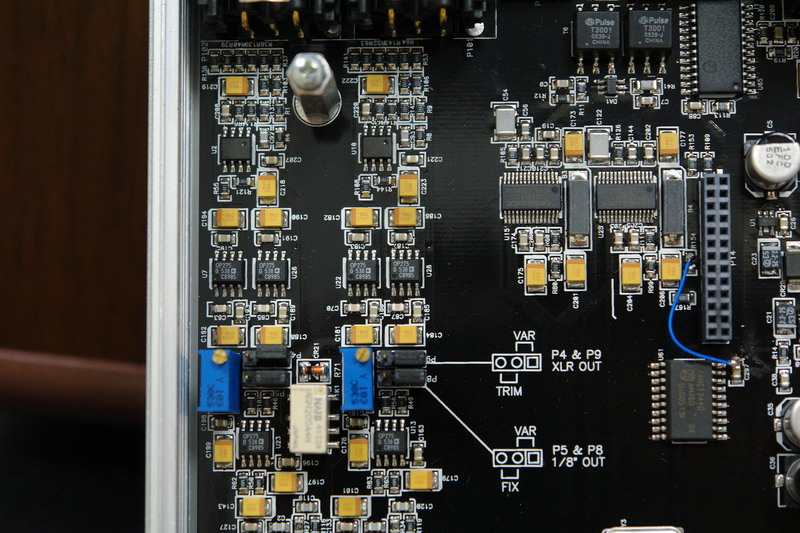

能否麻烦你们,搞个 图文的介绍
就是介绍一下MINIDAC内部的跳线 怎么个跳法??
就是把后面的输出和前面的耳放分开最好
要不然,这样挺不爽的

 楼主| 发表于 2008-3-9 11:29:33 | 显示全部楼层
有其他的XD知道怎么跳线,也欢迎指点一二

发表于 2008-3-9 11:33:41 | 显示全部楼层
看图应该是P5 P8两跳线跳到FIX档
你应该不是用XLR输出的吧?

发表于 2008-3-9 11:38:16 | 显示全部楼层
你附的图不是很好地说明了该如何跳线吗? 有上下两组跳线,上面那组选择背后的平衡XLR输出是固定电平,还是可变电平; 下面那组跳线选择背后的非平衡3.5毫米插孔输出是固定电平还是可变电平. FIX /TRIM代表固定电平,VAR代表可变电平. 你按照这个指示去摆跳线不就妥了吗?

 楼主| 发表于 2008-3-9 12:20:17 | 显示全部楼层
原帖由 nadesicozhao 于 2008-3-9 11:33 发表
看图应该是P5 P8两跳线跳到FIX档
你应该不是用XLR输出的吧?
XLR输出暂时还没有用到,只是用到了那个  小孔
要用前面得旋钮来调节音量
不知道XLR输出  是否也这样

原帖由 小白 于 2008-3-9 11:38 发表
你附的图不是很好地说明了该如何跳线吗? 有上下两组跳线,上面那组选择背后的平衡XLR输出是固定电平,还是可变电平; 下面那组跳线选择背后的非平衡3.5毫米插孔输出是固定电平还是可变电平. FIX /TRIM代表固定电平,VAR代 ...
可是,用什么跳,我完全不明白
4241
发表于 2008-3-9 12:30:20 | 显示全部楼层
用什么跳? 用绳子啊,呵呵.
所谓跳线,就是那个塑料底座,上面竖着三根金属小棍的东西,其中两根金属小棍被一个"小帽子"扣着. 对P5和P8而言,如果那个小帽子扣住了左边两根小棍,就是固定输出(FIX),如果小帽子扣着右边两根小棍,就是可变输出. 默认状态是后者,所以你需要做的是把那个小帽子摘下来,扣在左边的两根小棍子上 ...
这样解释明白不?

 楼主| 发表于 2008-3-9 12:49:22 | 显示全部楼层
原帖由 小白 于 2008-3-9 12:30 发表
用什么跳? 用绳子啊,呵呵.
所谓跳线,就是那个塑料底座,上面竖着三根金属小棍的东西,其中两根金属小棍被一个"小帽子"扣着. 对P5和P8而言,如果那个小帽子扣住了左边两根小棍,就是固定输出(FIX),如果小帽子扣着右边 ...
这个图片是转别人得,或者要自己拆开才能看得明白,  不知道白版说的三根金属小棍   是指那个
比如P5  P8不就是有三个空焊点的嘛?  哪有什么金属小棍
呵呵,抱歉。。。。。。。。。

 楼主| 发表于 2008-3-9 12:53:11 | 显示全部楼层
噢,好像有点明白了,那个P5P8只是个 说明
是白线指向的那个 黑色的小帽子,只要把小帽子拔下来
按到左边的两根小棍子上就是固定输出
是这个意思吗??

发表于 2008-3-9 12:55:40 | 显示全部楼层
对的! 这个图是我拍的,借用请注明,呵呵.
对你来说需要动这两个.
[ 本帖最后由 小白 于 2008-3-9 13:11 编辑 ]

 楼主| 发表于 2008-3-9 12:58:36 | 显示全部楼层
呵呵! 忘记从哪找的图片了,  原来是白版的
就是我标志的红色对应的是P5P8
蓝色对应的是P4P9
所谓小帽子就是那个黑色的小东西

发表于 2008-3-9 13:01:17 | 显示全部楼层
P几的标识PCB上不是印着吗,你把图倒过来看

 楼主| 发表于 2008-3-9 13:01:20 | 显示全部楼层

发表于 2008-3-9 13:02:34 | 显示全部楼层
4个黑色 分别对应P4 P5 P8 P9  ,PCB上印的很清楚啊

 楼主| 发表于 2008-3-9 13:02:45 | 显示全部楼层
原帖由 ellennet 于 2008-3-9 13:01 发表
是啊,有点看明白了,多谢指点:D
