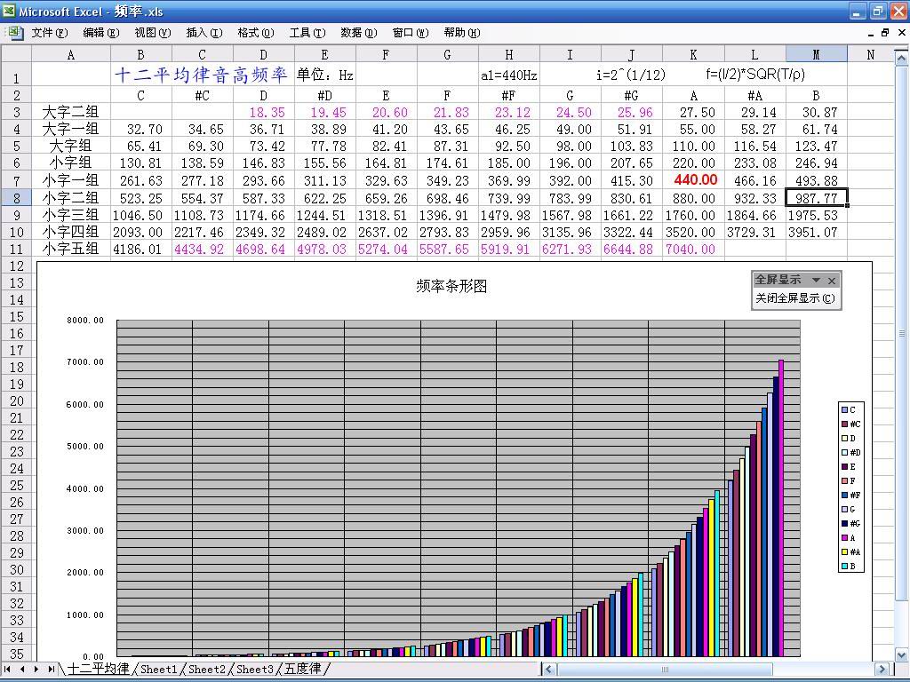

用白度搜索,无意中得到这张音高频率表,这也是我一直想得到的,不知数据是否准确。
这张表上黑色数据正好与钢琴的音域对应,即从A2--c5。

 楼主| 发表于 2008-3-16 17:03:57 | 显示全部楼层
若表中数据看不清楚,可复制下来看。
补充说明,钢琴键盘上的中央C,即小字一组的c1,频率为261.63Hz。

 楼主| 发表于 2008-3-16 18:48:31 | 显示全部楼层
在钢琴键盘上,共有88个键,对应于白键盘的,其音名为:
大字2组:A2、B2
大字1组:C1、D1、E1、F1、G1、A1、B1
大字组: C、D、E、F、G、A、B
小字组: c、d、e、f、g、a、b
小字1组:c1、d1、e1、f2、g1、a1、b1
小字2组:c2、e2、d2、f2、g2、a2、b2
小字3组:c3、d3、e3、f3、g3、a3、b3
小字4组:c4、d4、e4、f4、g4、a4、b4
小字5组:c5
其余的是半音,对应于黑键盘,也即表中标注有#的列所对应的。
这88个音,涵盖了音乐中所使用的全部乐音,从低到高分为三个音区:
低音区:A2--B,计大字2组、大字1组、大字组(27.5Hz--123.47Hz)
中音区:c--b2 ,计小字组、小字1组、小字2组(130.81Hz--987.77Hz)
高音区:c3--c5,计小字3组、小字4组、小字5组(1046.5Hz--4186.01Hz)
玩HIFI的,都喜欢说“耳朵收货”,查查你所用的试音碟上的乐器,再查查这些乐器的音域或人声的音域,对照这张表,就知道你用的试音碟或曲目是否合适了。

 楼主| 发表于 2008-3-16 19:43:08 | 显示全部楼层
原帖由 子木 于 2008-3-16 19:19 发表
晕了
晕了吧,呵呵。得学习点乐理毛皮才行啊!
我把上面的帖子再编辑了一下,这你可以理解了吧。

 楼主| 发表于 2008-3-16 19:56:22 | 显示全部楼层
小字1组的音名是:c1、d1、e1、f2、g1、a1、b1,其中c1即是通常所说的中央C,这7个音顺次对应于简谱的1、2、3、4、5、6、7。
小字2组的音名是:c2、e2、d2、f2、g2、a2、b2,对应于简谱中头上加一个点的1、2、3、4、5、6、7。
小字组的音名是:c、d、e、f、g、a、b,对应于简谱中底部加一个点的1、2、3、4、5、6、7。
其余依此类推。
78
2434
61
61
2006-9-24
 楼主| 发表于 2008-3-16 20:22:08 | 显示全部楼层
原帖由 小白 于 2008-3-16 19:48 发表
所以说钢琴的音域是非常宽广的,最低的音只有27.5赫兹,这是大多数喇叭都无法播好的极低频. 高频泛音也延伸到1万赫兹以上,再者对瞬态的要求非常高,瞬态稍不好,出来的效果就是浑成一片的,而不是一颗颗的音粒.
看见一些朋友用流行人声来试音,我只有无语。
印象中我现在听过的最低音的钢琴曲目是李斯特的钢协1或2,但没有音准的概念,所以也不知道那钢琴声音低到了何种程度。
在管弦乐队中,低音大提琴为乐队提供基础低音,其音域为E1--a1,对照上表,其频率范围为:82.41Hz--440Hz。钢琴虽然有更低的音,但从我听过的各种钢琴曲目中,好像还未听到过比低音大提琴在低音部分更低的钢琴音。

 楼主| 发表于 2008-3-16 20:38:40 | 显示全部楼层
原帖由 小白 于 2008-3-16 20:26 发表
经典的钢琴曲目里不用到钢琴的极端音域. 但在一些20世纪下半叶的"现代派作品"里,经常会听到钢琴的极低和极高音域.
查看一些乐理书,也知道现在一些电声乐器有比钢琴更低或更高的音域。另管风琴最低可达C2(属大字2组的C),该音的频率在此表中未给出。

 楼主| 发表于 2008-3-16 20:55:29 | 显示全部楼层
在低音类乐器中,大管的音域为降B1--c3,倍低音大号的音域为E1--c1。音最低的定音鼓其音域为D--A。大鼓的声音属乐理中所称的“噪音”,其声音的频率不固定,不知是否能比E1更低。
很多朋友也喜欢用鼓来测试低频,我觉得仅用鼓来测试低频很不妥当,即使大鼓有更低的低音,但它不能伴随旋律进行。

 楼主| 发表于 2008-3-16 23:14:23 | 显示全部楼层
给出主帖的那张表,其意义在于试音时,指导我们用含何种乐器的曲目,而非说用含高档、低档的乐器呀。
合格的乐器,不管是传统乐器还是电子乐器,其音域和音高都是确定的,与乐器的好坏无关。
