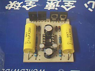

我个人推荐采用反相输入
我做的耳放就是采用反相(-)输入,正处安装中的PCB
[ 本帖最后由 tyf3792 于 2008-4-1 07:56 编辑 ]

发表于 2008-4-2 09:16:36 | 显示全部楼层
完成的PCB,背面有很多贴片电阻哦!打开电源,没有底躁,一片寂静。
[ 本帖最后由 tyf3792 于 2008-4-2 09:19 编辑 ]

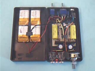

发表于 2008-4-7 06:01:05 | 显示全部楼层
上星期做完的使用步进电位器的反相输入耳放
原帖由 200B 于 2008-4-7 00:55 发表
如果电路是以比例放大级作为第一级放大也就是输入级,那么如果是反向比例放大作为输入级,那么负反馈的取样电阻实际上是与音量电位器的位置有关的,音量电位器位置变化,负反馈的取样电阻就在变化(楼主想想反相放大 ...
说的与实际相符,很有道理
[ 本帖最后由 tyf3792 于 2008-4-7 06:07 编辑 ]
