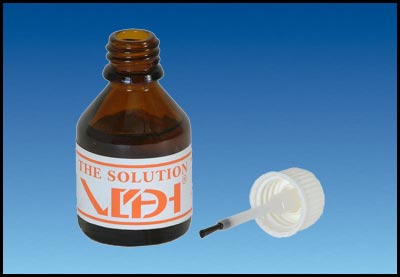

发表于 2008-5-15 11:12:44 | 显示全部楼层
原帖由 nadesicozhao 于 2008-5-15 06:59 发表
表面保护剂其实也是一种不良导体
一样会引入失真
著名的WD40就非常难听
VDH 的The Solution 多少米一罐子?
   "The SOLUTION"。它可以在金属表面成保护层,防氧化,有润滑作用,大大减少金属磨损,保持插头历久常新。旧线用了它可改善接触性。定价450元一瓶,别超买250元。
官方介绍: "The SOLUTION" --- 完美的接线端防护剂
    为什么要关心音响器材接线端的接触情况?
    只要是音响系统,那就必定会涉及到信号线的连接,而信号线
的连接则必定涉及到接线端(插座和插头)的接触,然而这个在音
频信号通路上的重要环节,却常常被人们所忽视,殊不知当音频信
号通过这些触点时,会受到多么严重的损害。频繁的插入和拔出将
导致您的接线端快速老化,而且还会不可避免的受到污染甚至生锈
腐蚀。
    接线端一旦受到污染,就会使音响系统失去完美的金属对金属
的导体接触,从微观的角度来讲,在两个接线端之间会生成某种半导
电层,它将阻碍那些影响分析力和泛音细节的微弱音频信号的传导。
    此外,当音频电流信号流经这个恼人的非线性导体障碍时,还
会与导体屏蔽层以及线材外部屏蔽层的接地漏电噪声发生互调干扰
,这种现象同样会抹杀掉低电平的音频信息。
    某些音响线材具有"煲线期"和"方向性",也同样在部分程度上是由于接线端受到污染所致。
解决方案:
    金属对金属的导体接触--以音箱线连接端与接线柱为例,必须保持清洁、耐用并不受任何的外界干扰。因此,我们
特地配制了一种专供音响器材使用的抗老化接线端防护剂——The SOLUTION。
The SOLUTION具有三项简单而实用的功能:
- 接线端祛污。
- 接线端隔离——避免空气与之产生化学反应。
- 接线端润滑——减少线材插、拔时,磨损接线端上的宝贵金属。
    作为标准步骤,Van den Hul的所有线材在进行包装之前,都要用The SOLUTION涂抹一遍。以RCA类型的接线端为例,
防护剂将从中心引脚的空隙流入,然后散布在线材的内部。也既是说,第一道防护工序我们已经替您完成了。
    经验告诉我们,这样做有助于改善音质并能让线材更加的耐用。
The SOLUTION为小瓶装,净含量25cc,瓶盖带刷子。
关于使用和接触端祛污的一些提示:
    在把The SOLUTION涂抹在已使用过多次的音响线之前,最好是用
沾有纯酒精、质地粗糙的纸(忌用砂纸!),预先清洁一下接线端的表面
(就像清洗卡座的磁头那样),将其表面的污渍擦掉。
    每次的用量不必太大。只需用略微沾湿的刷子,涂抹接触端表面
就足够了。
    如果您的系统经常需要插拔或切换音响线的话,建议您每隔一段
时间就再使用一次The SOLUTION。
[ 本帖最后由 Pan 于 2008-5-15 11:39 编辑 ]
